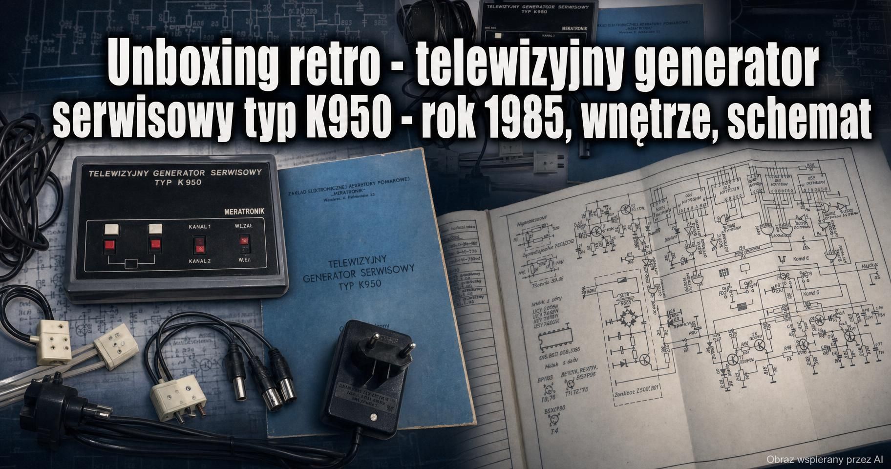

    Zapraszam na podróż w czasie do roku 1985, zaprezentuję tu pełen zestaw generatora serwisowego TV typ K950 MeraTronik, wraz z pełną dokumentacją i oryginalną gwarancją. Serwisowy generator TV to urządzenie służące do generowania testowych sygnałów dla odbiorników czarno-białych i kolorowych. Takie sygnały umożliwiają wygodne sprawdzenie i zestrojenie całego toru sygnałowego telewizora - od przełącznika kanałów, przez wzmacniacze p.cz. i wizji, aż po układy synchronizacji, odchylania, stabilizacji WN i precyzyjne ustawienie obrazu oraz zbieżności na kineskopie.
