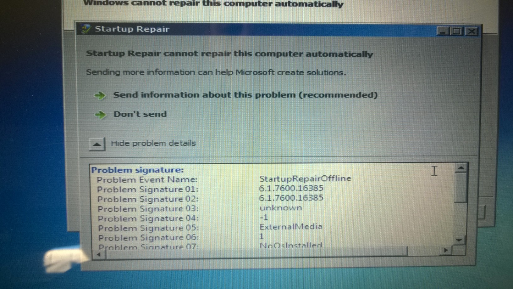

    Dzień dobry
    Wczoraj rozładował mi się laptop i zaczął się sam wyłączać z powodu krytycznego poziomu naładowania baterii, jednak ja śpiesząc się kiedy on już się automatycznie wyłączał przytrzymałem jeszcze przycisk power ( odcięcie zasilania ).
    Od tego czasu nie jestem w stanie uruchomić systemu. Pokazuje się jedynie logo DELL'a i potem czarny ekran z migającą kreską w lewym górnym rogu.

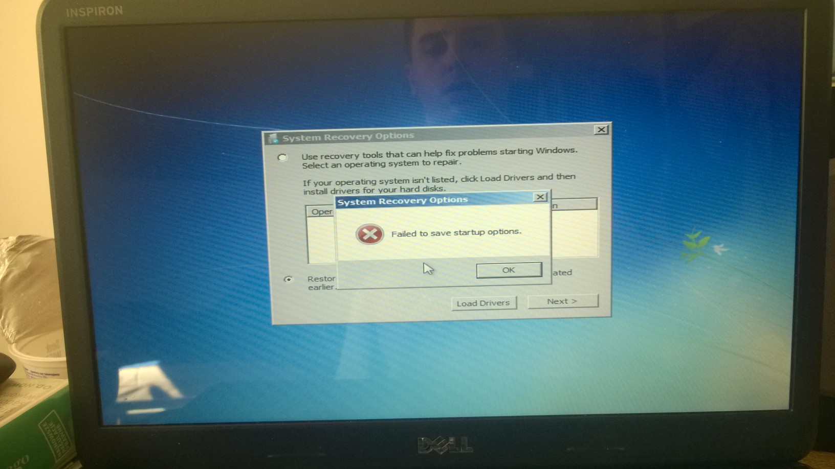

    Włożyłem płytkę z Windowsem i chciałem użyć narzędzi do naprawy systemu. System znajduje problem, ale nie może go naprawić
    Tak opisany jest problem
    Problem event name: StartupRepairOffline
    Problem signature 01: 6.1.7600.16385
    Problem signature 02: 6.1.7600.16385
    Problem signature 03: unknown
    Problem signature 04: -1
    Problem signature 05: ExternalMedia
    Problem signature 06: 1
    Problem signature 07: NoOsInstalled
    OS version: 6.1.7600.2.0.0.256.1
    Locale ID: 1033
    Zatem tak jakby system nie był zainstalowany.

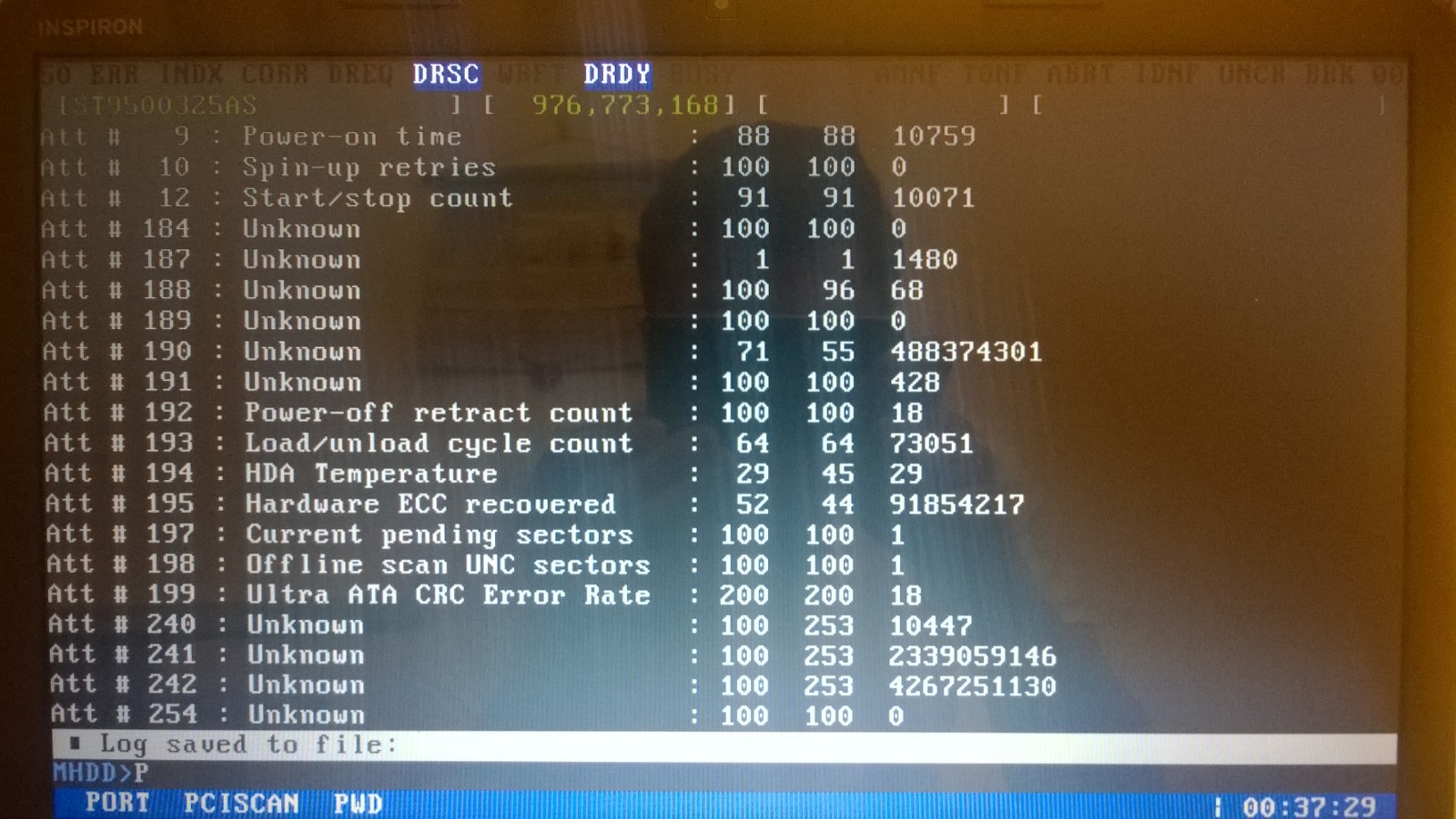

    Na początek wrzuć SMART dysku.

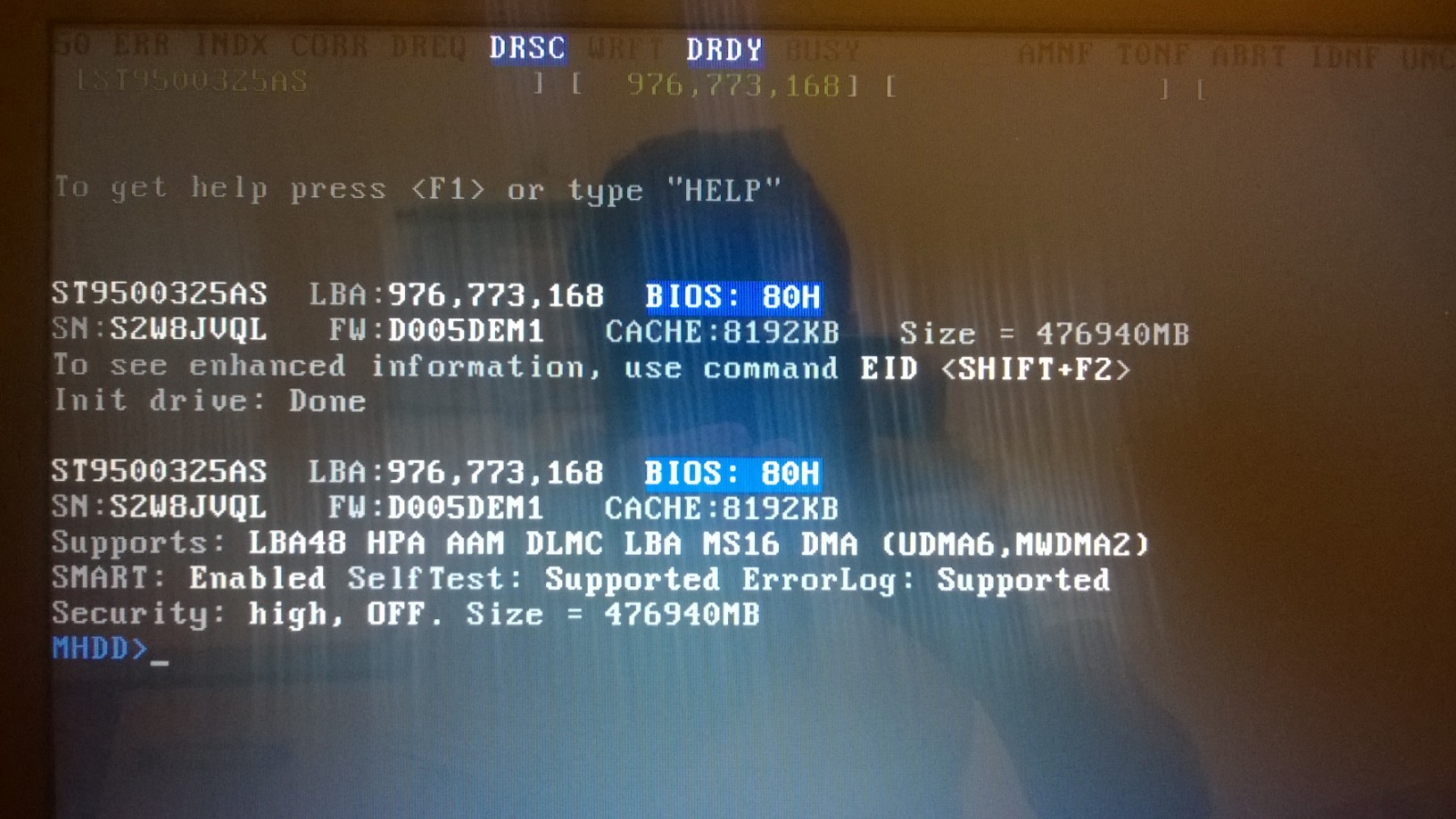

  • #4 15729872
    STYX1204
    Poziom 8  
    Posty: 13
    W BIOSIE musiałem zmienić opcje Sata Operation z AHCI na ATA, bo wcześniej MHDD nie wykrywał dysku.

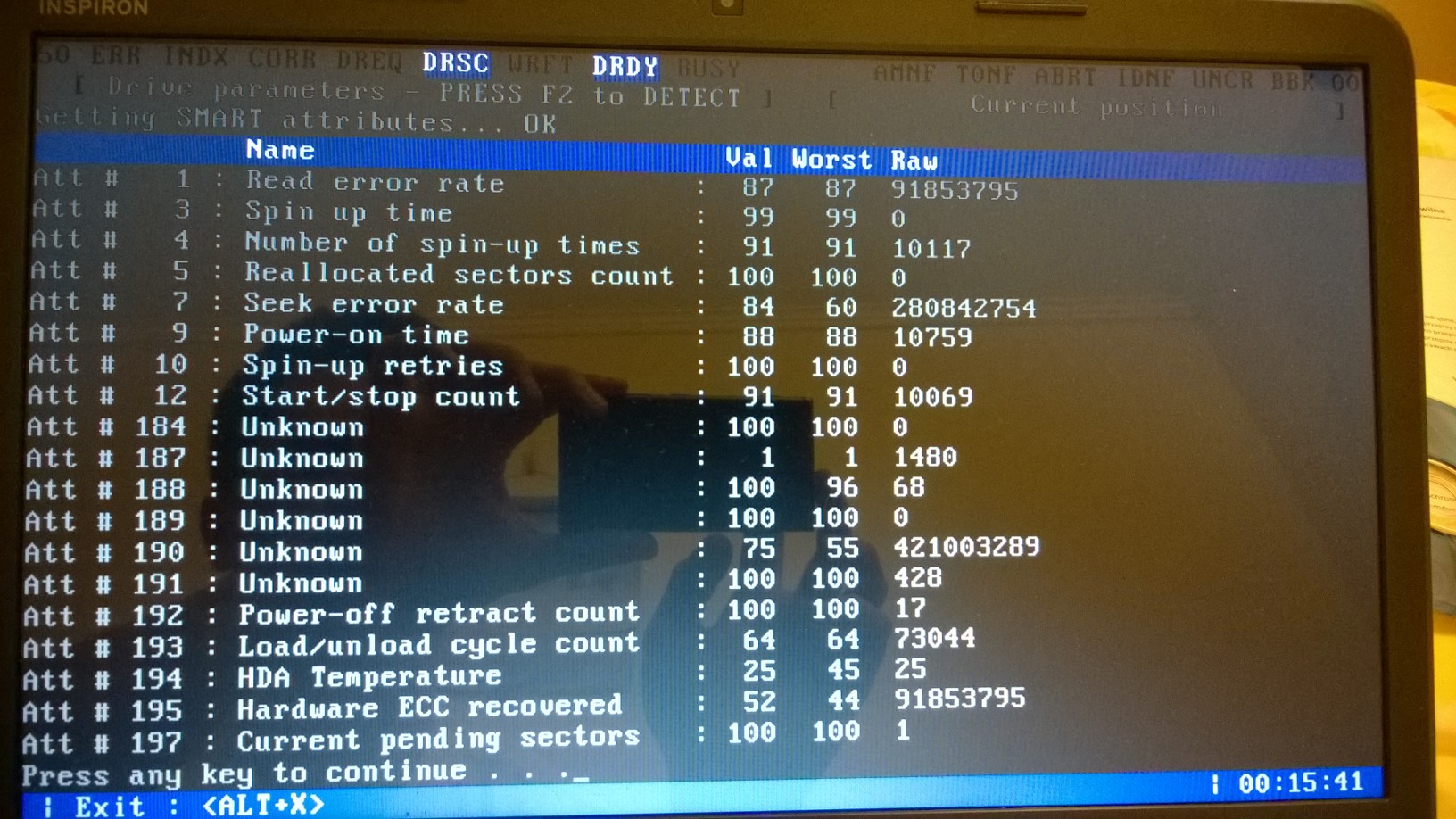

  • #5 15729876
    miecho18
    Spec od komputerów
    Posty: 18700
    Pomógł: 3087
    Ocena: 2776
    Nie widać wszystkich parametrów SMART. Podaj jeszcze markę i model dysku.
  • #6 15729881
    STYX1204
    Poziom 8  
    Posty: 13
    Seagate Momentus 500 GB (ST9500325AS)

  • #7 15730074
    RADU23
    Posty: 20718
    Pomógł: 2427
    Ocena: 1729
    Rzucałeś tym dyskiem/laptopem?
    Parametr (191) informuje że dysk zaliczył masę uderzeń/upadków.
    Pojawił się sektor niestabilny, oczekujący na remap.
    Trzeba by wykonać remap wg procedury =>
    https://www.elektroda.pl/rtvforum/topic1550200.html
    Samo remapowanie nie usuwa danych z dysku, jednak że proponuję w pierwszej kolejności użyć np. Linuxa LiveCD i zgrać ważne dane na inny nośnik.
    Do tego również parametr (198), tutaj potrzebny by był skan powierzchni z czasami dostępu do sektorów z MHDD.
    Sprawdź poprawność osadzenia dysku (199).

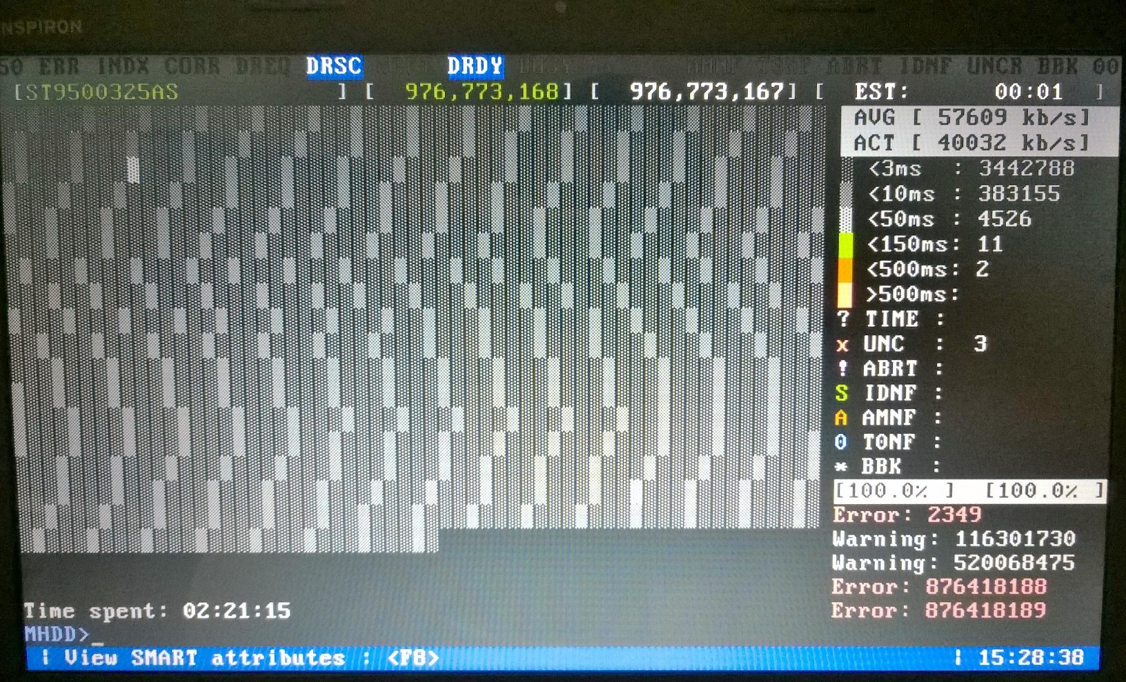

  • #8 15730965
    STYX1204
    Poziom 8  
    Posty: 13
    Tak jak zaleciłeś zrobiłem remap
    Oto wyniki

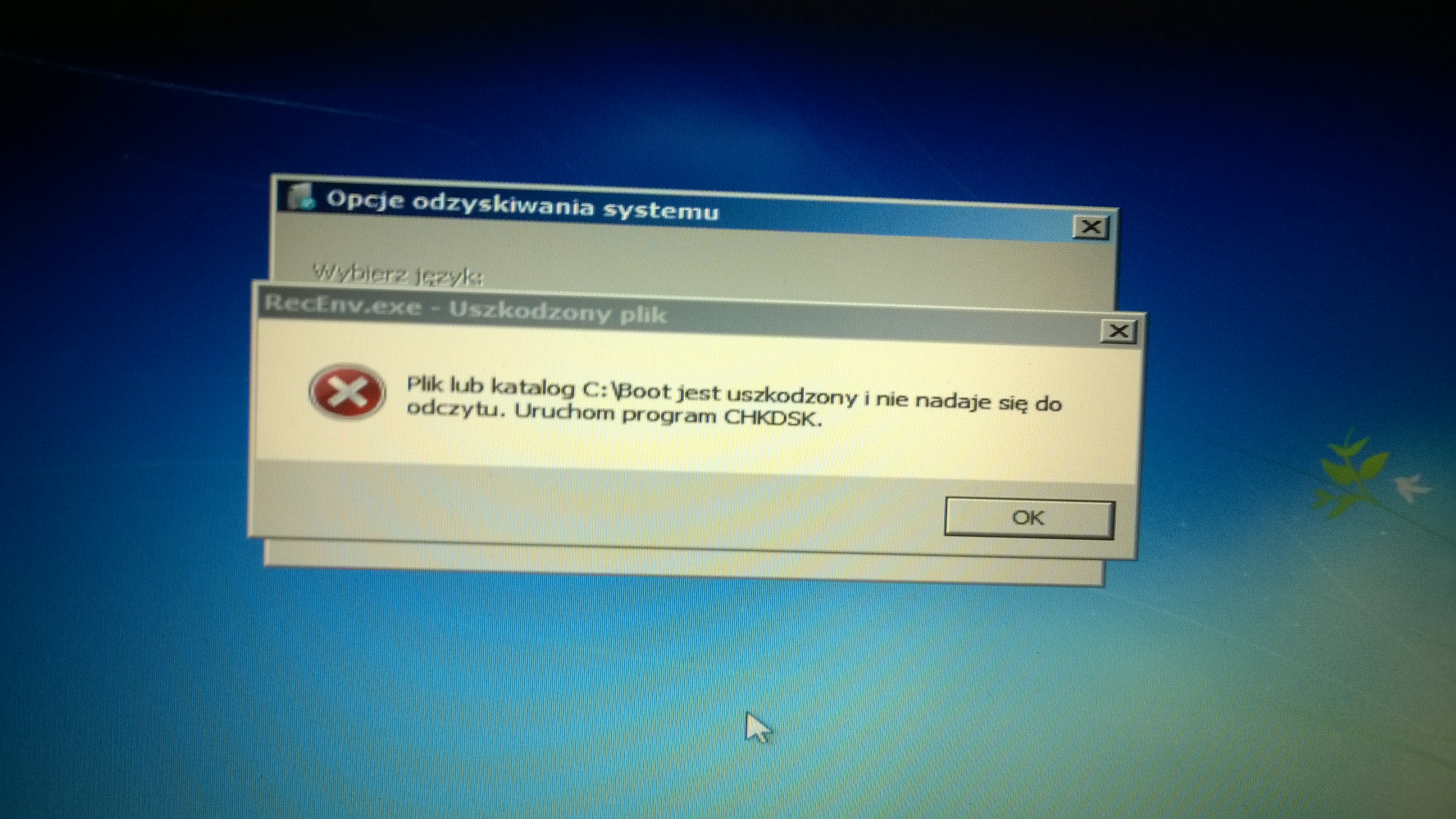

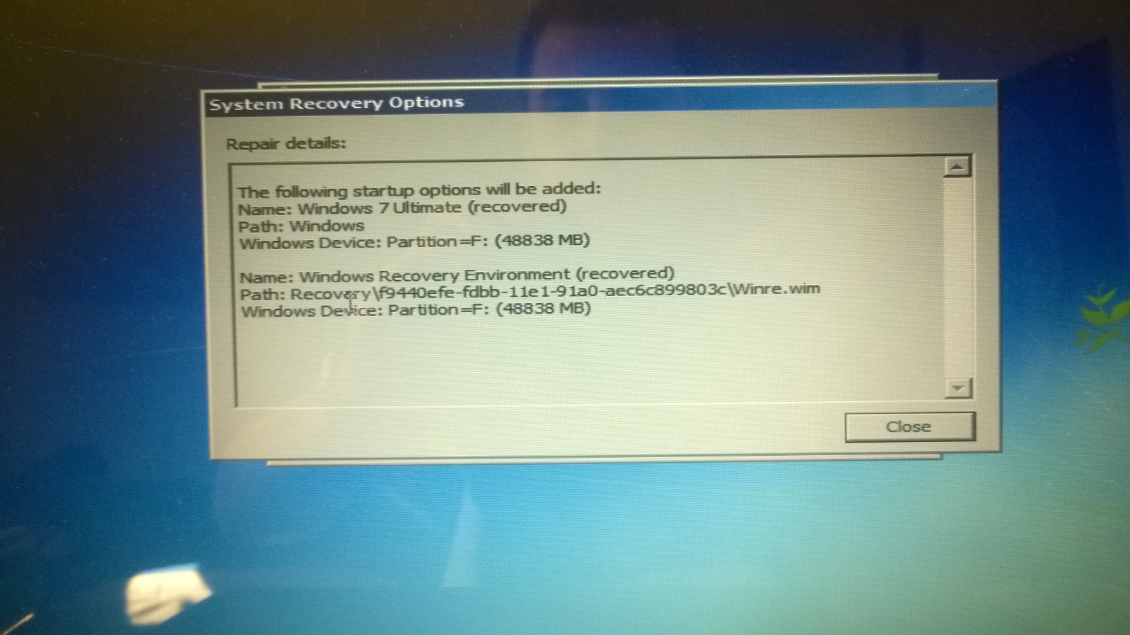

  • #13 15731038
    STYX1204
    Poziom 8  
    Posty: 13
    Windows 7 na DELL N5050 - czarny ekran z migającą kreską po logo
    Po remapie w końcu cokolwiek ruszylo i Windows sie załadował jednak wyświetla taki komunikat. Czy to cokolwiek zmienia?
  • #14 15731043
    miecho18
    Spec od komputerów
    Posty: 18700
    Pomógł: 3087
    Ocena: 2776
    Nic to nie zmienia. Trzeba wykonać zerowanie, bo na dysku nadal są uszkodzone sektory.
  • #15 15731356
    mati211p
    Posty: 16921
    Pomógł: 2584
    Ocena: 1131
    Po pierwszym remapie muszą być na wynikach skanowania. Poza tym zerknij na atrybut 01 - mimo, że to Seagate, to w oczy rzuca się równość wartości przeliczonych w kolumnie Current i Worst. W przypadku dysków Seagate inaczej liczących atrybut 01 te wartości powinny być rozbieżne. Jest niestabilny sektor na partycji rozruchowej, toteż komunikat jak najbardziej z tym związany sektor - 2349.

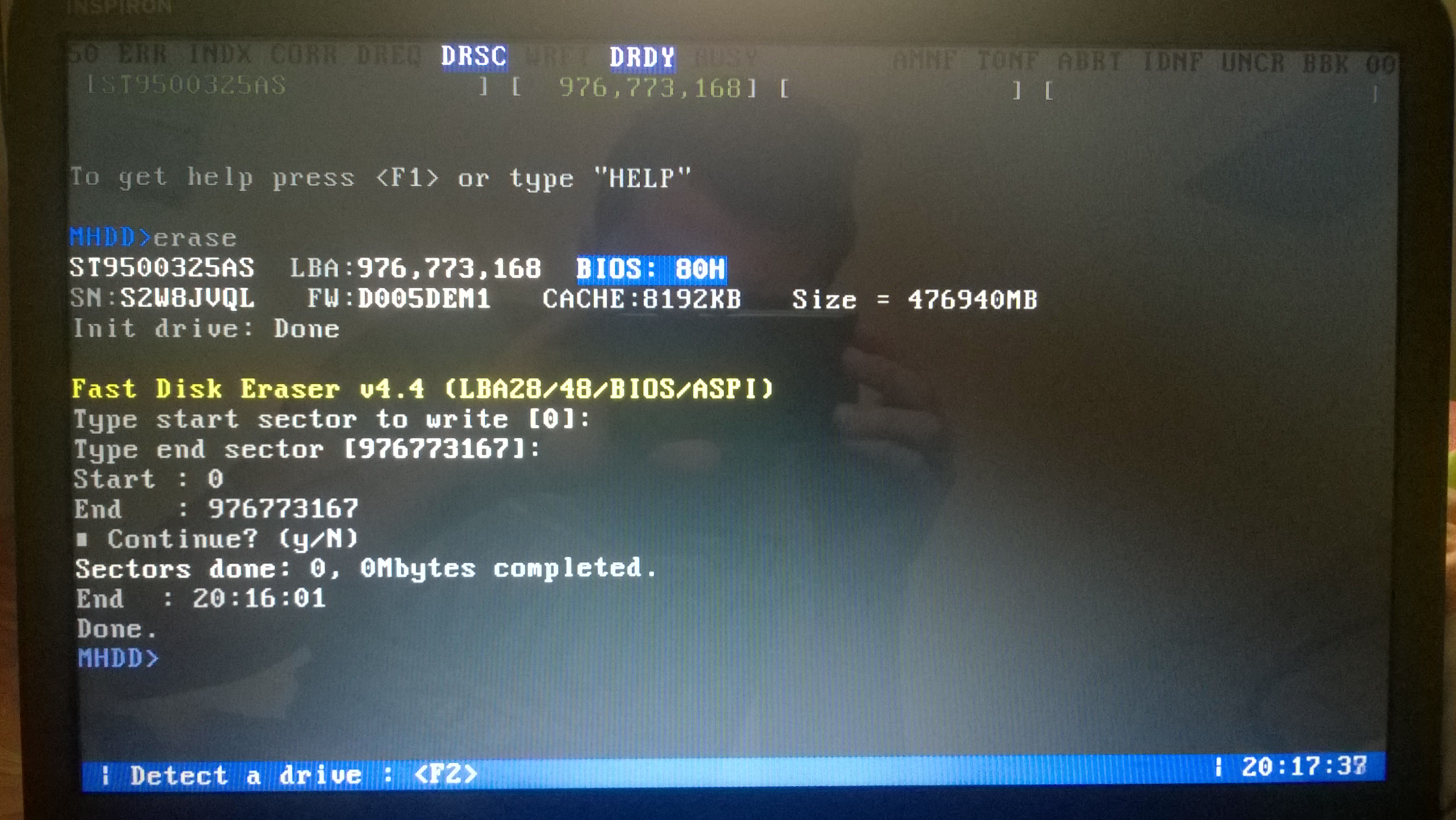

  • #16 15731643
    STYX1204
    Poziom 8  
    Posty: 13
    Ok, chce zrobić zerowanie ale wydaje mi się ze cos jest niepoprawnie.
    Wpisuje erase + 3 razy enter i wygląda jakby zerowanie się nie zaczęło. Czytałem ze to dość dlugi proces. Tak to wygląda po wpisaniu komendy erase i enterach Windows 7 na DELL N5050 - czarny ekran z migającą kreską po logo
  • #17 15731664
    mati211p
    Posty: 16921
    Pomógł: 2584
    Ocena: 1131
    A przed 3 enterem wpisałeś y? Nic się nie zeruje na screenie. Wyzerowano 0 sektorów. Powinno być: erase, enter (zatwierdzenie komendy), enter (potwierdzenie pierwszego sektora do zerowania jako sektora 0), enter (potwierdzenie ostatniego sektora do wyzerowania), y (potwierdzenie chęci wykonania zerowania dysku), enter (zatwierdzenie wyboru).
  • #18 15731673
    STYX1204
    Poziom 8  
    Posty: 13
    Wybacz, sypie głowę popiołem. Oglądając tutorial nie było to powiedziane, więc myślałem, że "y" jest równoznaczne z "enterem" w tym przypadku.
    Zerowanie się rozpoczęło. Rozumiem że po skończeniu po prostu będzie to czysty dysk i trzeba będzie jedynie zainstalować system ?
    #19 15731681
    mati211p
    Posty: 16921
    Pomógł: 2584
    Ocena: 1131
    Tak, ale wstaw SMART jego (F8 w MHDD) po wyzerowaniu i wykonaniu remapu. Domyślne masz N, bo jest z dużej litery, dlatego jak dałeś enter to nie wykonało zerowania i podany został stosowny komunikat.

    STYX1204
    Poziom 8  
    Posty: 13
    Wrzucam REMAP, Skan kontrolny dysku i SMART
  • #24 15732862
    miecho18
    Spec od komputerów
    Posty: 18700
    Pomógł: 3087
    Ocena: 2776
    Pojawiły się realokowane sektory - dysk do utylizacji.
