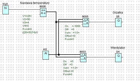

    Napisałem program w Logo do obsługi grzałki i wentylatora w zależności od temperatury zmierzonej czujnikiem PT100 podłączonym do sterownika, korzystam z dwóch Analog threshold trigger'ów do sterowania grzałką i wentylatorem przy odpowiednich temperaturach. Schemat zamieszczam na zdjęciu poniżej.
    Siemens Logo PT100 - wyniki na sterowniku inne niż oczekiwane
    Ustawiłem temperaturę zadaną na 26°C co odpowiada według obliczeń wartości 304 na wejściu analogowym, jednak grzałka wyłącza się przy wartości 302 na wejściu co odpowiada 25,5°C a włącza się gdy wartość spadnie do 301 co odpowiada 25,25°C.
    Tak samo jest z wentylatorem, włącza się gdy wartość wynosi 306 - 26,5°C a wyłącza przy 305 - 26,25°C.
    Czy ktoś mógłby mi wyjaśnić dlaczego tak się dzieję? W trakcie symulacji grzałka i wentylator włączają się i wyłączają zgodnie z temperaturą zadaną.
    Efekt, który opisałem powyżej uzyskuję na sterowniku, doszedłem już do tego, że nie ma to związku z histerezą, ponieważ mój program jest bez histerezy.
    Program załączam do mojego posta.

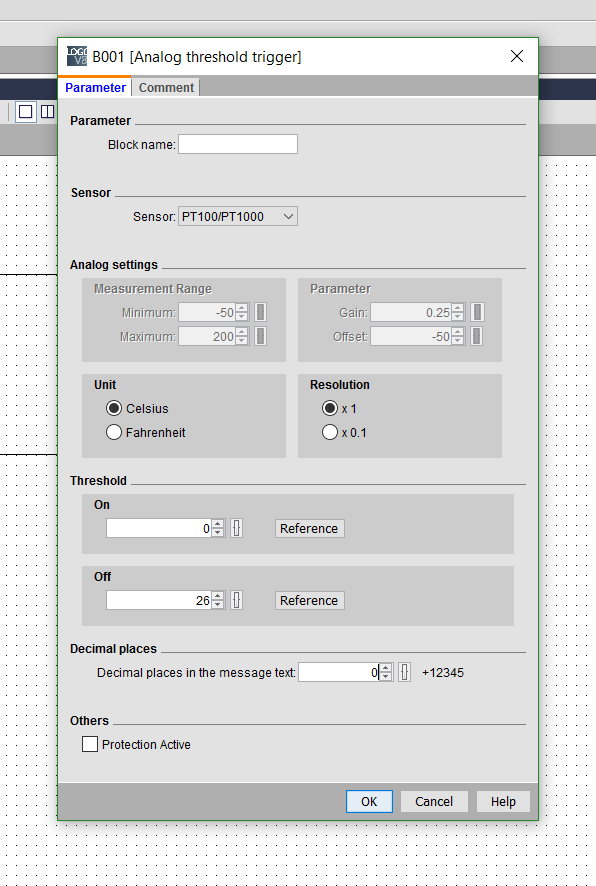

    Wydaje mi się, że to może mieć związek z parametrem Gain ustalonym na 0,25 dla czujnika PT100 według podręcznika do Logo.

    Już wiem na czym polega Twój problem, Analogowy przełącznik wykrywa chyba tylko wartości całkowite dlatego zaokrągla wartości na wejściu i mimo że rozdzielczość PT100 wynosi 0,25 to dla 302 - 25,5 stopnia dostajesz zaokrąglenie do 26 stopni i dlatego grzałka się wyłącza, tak samo z 25,25 stopnia - 301 jest zaokrąglane do 25 stopni.
    Zastanawia mnie tylko czy można gdzieś w ustawieniach przełącznika ustawić wartość bez zaokrąglania?

    Może spróbuj porównywać wartość analogową bezpośrednio z wejścia:

    Logo jest kiepskie , ma słabe przetworniki..... 10 bitowe co w sumie daje trochę ponad 1000 próbek w całym zakresie pomiarowym , stąd ten błąd.

    Do takiego zastosowania....akurat. Rozdzielczość na poziomie 0,25 stopnia w zupełności wystarczy. Autor projektu będzie miał zapewne dużo większe kłopoty z inercją układu (grzanie/chłodzenie) niż z dokładnością samego pomiaru.
