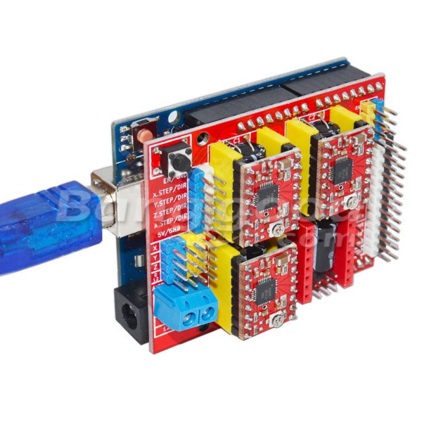

    Witam, zrobiłem małe CNC oparte na Arduino z cnc shild i programie GRBL. Mam pytanie, czy istnieje możliwość aby cały program grawerowania został umieszczony w sterowniku i mógł być cyklicznie rozpoczynany poprzez zwarcie np. wyłącznika krańcowego? Chodzi o to aby grawerka rozpoczynała działanie po umieszczeniu obrabianego elementu na polu roboczym, aby można było zbudować pewien automat do cyklicznej pracy bez potrzeby "kliknania start" w GRBL. Korzystam z poniższej płytki cnc shild:
    Arduino CNC shield - automatyczne cykliczne grawerowanie bez komputera
    Być może jest to możliwe do zrealizowania na innym sprzęcie?

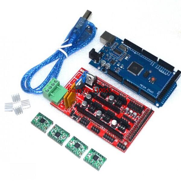

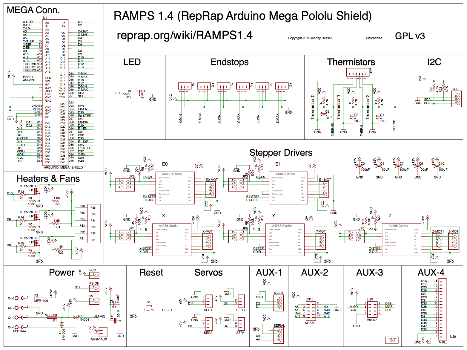

    Czy przy wykorzystaniu np. takiego kontrolera RAMPS 1.4

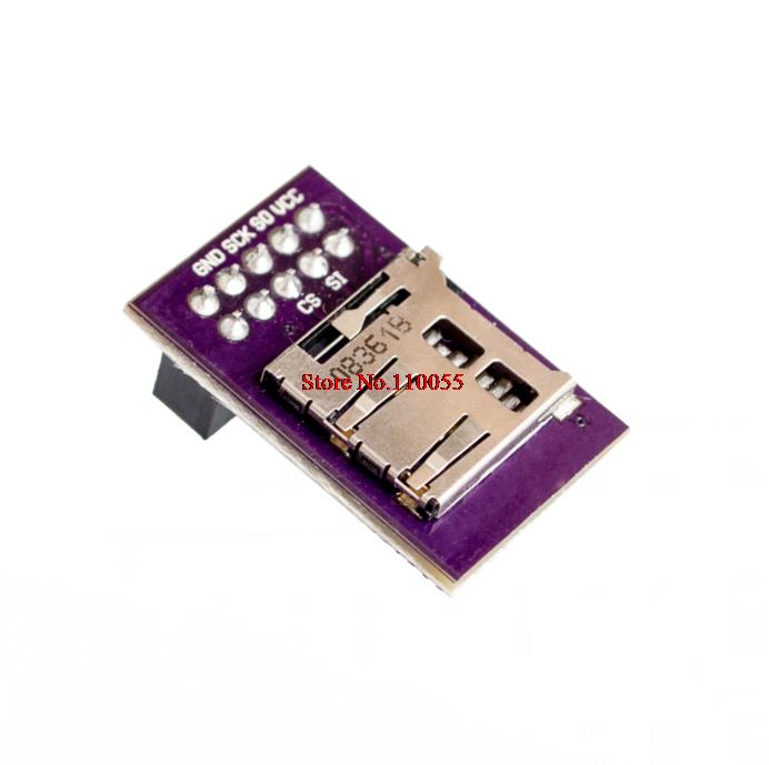

    wraz z dodatkowym slotem na kartę SD
    Uda mi się osiągnąć taki efekt, że przygotowany wcześniej program do grawerowania zostanie umieszczony na stałe na karcie pamięci SD a rozpoczęcie pracy grawerowania możliwe będzie po wciśnięciu przycisku "reset"?
    Arduino CNC shield - automatyczne cykliczne grawerowanie bez komputera.
    Być może udaje się to zrobić za pomocą innego kontrolera. Pytam, ponieważ przymierzam się do skompletowania potrzebnych części a nie chciał bym kupować nieprzydatnego elementu. Mam nadzieje, że właściwie opisałem zagadnienie.

    Raczej tak, ale to zależy.
    Zagadnienie wygląda tak. Zdaje się że program w G-kodzie masz zrobiony i chcesz go umieścić na stałe na karcie flash. To się robi przy pomocy jakiegoś tam CAM-a z otrzymanego czy też wymalowanego rysunku/projektu w jakimś CAD-zie. Na płaszczyźnie to zagadnienie jest proste i nie nastręcza problemów.
    Druga część ta na której Ci bardziej zależy to oprogramowanie tej Atmegi.
    Kwestia zasdanicza. Potrafisz programować Atmegę w tym całym Arduinio?
    Bo sprawa wygląda tak, że trzeba sobie podłączyć przycisk pod któreś tam wolne D z tej Atmegi jako przycisk Start i wstawić to w główny program tak żeby kontroler czekał na jego nacisnięcie.
    Użycie przycisku reset odradzam - to głupi pomysł.
    Spradź sobie w czym to całe Arduinio Mega Pololu Shield sie programuje. Znajdż sobie przykładowy program główny czytający coś z Flasha, jakiś program na obsługę przycisku z eliminacją drgań styków i poskładaj to w całość.
    Piszę ogólne co i jak robić bo ja niczego nie programuje w Arduinio (umiem i programuję w C) więc nakreśliłem taki ogólny plan działania. Zanim zaczniesz kupować ściąg sobie środowisko pod ten kontroler. Pisałeś wcześniej że coś tam już tworzyłeś w tym więc pojęcie co i jak powinieneś mieć.

    W sposób który proponujesz to raczej tego zrobić nie można, Atmega stanowi tylko "podstawę transmisyjną" pod CNC shild. Wgrywa się do niej tylko plik konfiguracyjny *.hex a potem już tylko g-code poprzez program grbl.
