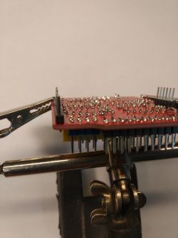

    Idąc za ciosem (zerknijcie na temat poświęcony "multi shieldowi"), postanowiłem zwrócić waszą uwagę na kolejnego ciekawego shielda do Arduino od "majfriendów".
    Shield do silników - maszyny CNC - made in China
    Tym razem zaprezentuję Wam płytkę, którą z powodzeniem możecie wykorzystać do budowy domowego plotera CNC czy drukarki 3D.
    Układ otrzymałem, o dziwo, z wlutowanymi wszystkimi listwami goldpinowymi.
    Radość jednak nie trwała długo.
    Niestety nie okazało się to ani trochę pomocne. Goldpiny są wlutowane bardzo niestarannie i trzeba będzie poświęcić trochę czasu na doprowadzenie tego do porządku. O ile niektórym "listwom" wystarczy tylko odpowiednio dogiąć goldpiny, to spora ich część wymaga wylutowania, oczyszczenia otworów o ponownego wlutowania, tym razem równo.
    Teraz standardowo kilka fotek omawianego "gadżetu":
    Shield do silników - maszyny CNC - made in China Shield do silników - maszyny CNC - made in China Shield do silników - maszyny CNC - made in China

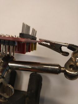

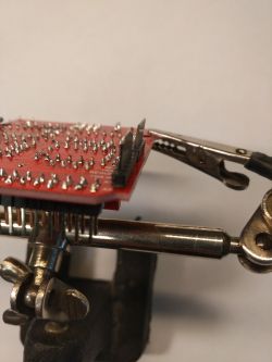

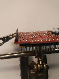

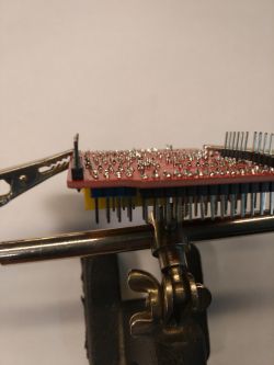

    Z "daleka" wygląda super, ale...
    Jest bardzo, bardzo krzywo.
    Pewnie też się zastanawiacie, czy jakikolwiek element jest tutaj równo wlutowany.
    Niestety, ale obawiam się, że nie.

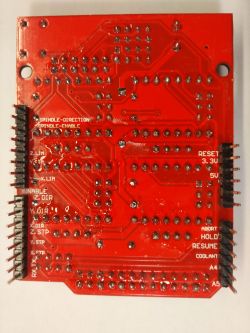

    Przejdźmy jednak do możliwości tego shielda. Ta "z pozoru niepozorna" płytka, ma tak naprawdę całkiem spore możliwości.
    - tak jak wspomniany wcześniej chiński "milti-function shield, płytka pasuje idealnie (po poprawieniu krzywych goldpinów) do modułu Aduino UNO;
    - zasilanie "elektroniki" układu wynosi 5V;
    - umożliwia pracę z silnikami zasilanymi w zakresie 12V - 36V, nadaje się więc idealnie do domowych drukarek 3D lub niewielkich ploterów/frezarek CNC;
    - Możemy podłączyć aż cztery silniki odpowiedzialne odpowiednio za oś X, Y, Z, oraz X-Can (w ostatnim przypadku niezbędny będzie dodatkowy sterownik);
    - mamy możliwość podłączenia sześciu "krańcówek", po dwie na każdą oś;
    - jest też możliwość sterowania podawaniem chłodziwa wrzeciona;
    - jest również sterowanie np. wrzecionem frezarki (obroty oraz kierunek);
    - można też sterować podgrzewaniem stołu.
    Oczywiście jest to tylko "przejściówka" i aby sterować silnikami, należy wyposażyć się w odpowiednie drivery, np. w dedykowany A4988.

    Płytka jest bardzo czytelnie opisana (co zresztą widać na zdjęciach) i jej podłączenie nie powinno sprawić problemu nawet początkującym "Arduinowcom". Gdyby tylko była lepiej zmontowana. Nie wiem czy wszystkie są tak krzywo polutowane, ale zdecydowanie polecam szukać wersji z goldpinami i "gniazdami" do wlutowania we własnym zakresie. Wbrew pozorom będzie mniej roboty.

    Niestety do drukarki 3D nie bardzo się nadaje, z takiego powodu ze jedno gniazdo na sterownik silnika krokowego jest "klonem" innego (ustawienie zworkami) - przez co nie da się zastosować extrudera (chyba ze po przerobieniu płytki).
    Chodzi o to że nie jest to gotowiec do drukarki.
    Sam zaczynałem od takiej płytki później przerzedłam na wersje nano i także gotowy shield.

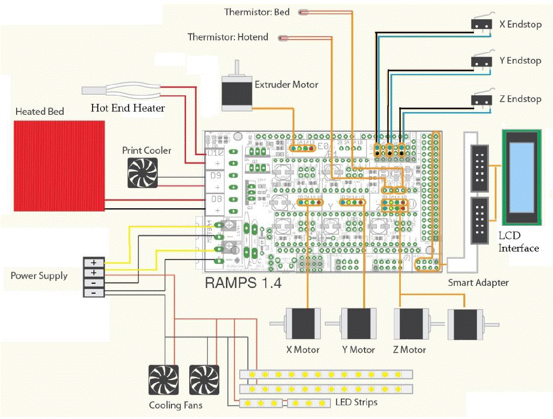

  • #11 18730787
    rafik8484
    Poziom 8  
    Posty: 6
    Podpowie mi ktoś gdzie najlepiej podłączyć grzałkę oraz czujnik temperatury grzałki?
  • #12 18730798
    LA72
    Poziom 41  
    Posty: 6596
    Pomógł: 648
    Ocena: 1657
    Standardowe połączenia RAMPS 1.4:
  • #13 18731210
    rafik8484
    Poziom 8  
    Posty: 6
    Dziękuję. Tyle, że ja podobnie jak autor tematu chcę podłączyć pod CNC shield v.3.0
