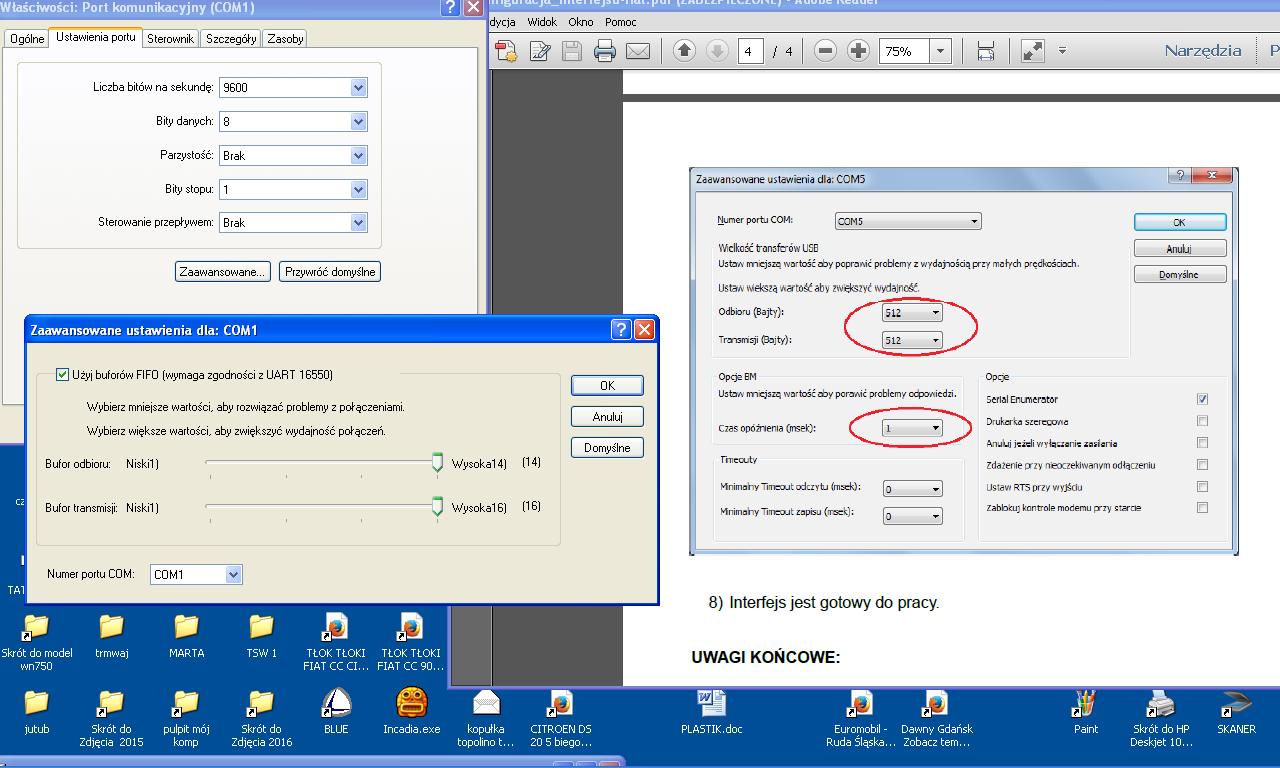

    Witam!
    Długo się nosiłem aż wreszcie kupiłem...
    Kupiłem to:
    http://www.diagnostyka-samochodowa.pl/Interfe...2-6-Alfa-Romeo-Fiat-Lancia-auta-1996-2007,p,7
    Wszystko ładnie i pięknie.. tylko jak to zainstalować na laptopie...???
    Wymagania spełnia. ale problem jest taki, że p-kt 6 i 7 konfiguracji ma się nijak do tego co jest w moim lapku.
    W instrukcji pokazane jest jak wejść do ustawienia portu COM. Wybrałem COM 1 zgodnie z zaleceniem. Potem ustawiłem Liczbę bitów na sekundę na 115200 jak zalecono. Następnie w p. 7 trzeba wejść w opcje zaawansowane. Klikam u siebie tę opcję ale nie mam tego co pokazuje instrukcja tylko to:
    FIATy starsze - MultiEcuScan - jak zainstalować i ustawić wymagane parametry..??
    Jak zatem mam ustawić pozostałe parametry..?
    Laptop to IBM Think Pad - Pentium III 696MHz / 256MB RAM. Powinien zatem bez problemu obsłużyć tego Multiscana.
    Czemu nie mam tego co przewiduje instrukcja..??
    Co mam zrobić...??
    Proszę o pomoc jak dla kompletnego laika - nie jestem biegły w komputerach.. ;-)

    W moim laptopie jest tylko jedno wyjście USB. COM1.
    Wszystko tu jest OK ale nie mogę ustawić wymaganych parametrów. Jedyne co mogę to ustawić liczbę bitów na sekundę na 15200 tak jak zalecane. Witz w tym, że po kliknięciu "zaawansowane" nie wyświetla się to co pokazuje instrukcja a zupełnie co innego - zdjęcie powyżej (na pierwszym planie jest to co wyświetlają oba moje kompy a na drugim to co pokazuje instrukcja). Tym samym nie mogę ustawić zaawansowanych ustawień portu.

    Te ustawieni są do kabla na ftdi 232, a ty masz ch340.
    Nic nie zmieniaj powinno działać.

    Program to trzeba jeszcze kupić ;) Ty na razie kupiłeś mocno przepłacony kabelek ISO-KKL (znany powszechnie jako VAG-COM409.1) na problematycznym chipie CH340 (nie obsługuje wszystkich szybkości transmisji spotykanych w FIATach) z przełącznikiem i przejściówką na 3-pin, warty jakieś 50zł. Pełna wersja MultiEcuScan (bez interfejsu) kosztuje 50€.
    Szybkość transmisji ustawiona we właściwościach portu nie ma żadnego znaczenia.

    Zgodnie z opisem na aukcji kupiłeś interfejs diagnostyczny, czyli kabelek wart 30zł i przejściówkę wartą 15-20zł... do tego płytkę z interaktywnym przewodnikiem do instalacji sterownika. Nie ma tam mowy, że jest do tego dołączone jakiekolwiek oprogramowanie diagnostyczne. Co więcej, z uwagi na zastosowany chip CH340 kabelek prawdopodobnie nie będzie poprawnie współpracował ze sterownikami IAW-6F/8F/16F/18F.

    Sterowniki IAW-6F do 18FD mają stałą szybkość komunikacji wynoszącą 7812,5 bps, FT232R obsługuje 7680 bps i z tą prędkością komunikacja działa (w miarę) poprawnie. CH430 "w okolicy" obsługuje jedynie 4800 bps i 9600 bps, nie ma zatem najmniejszych szans na poprawną komunikację.
