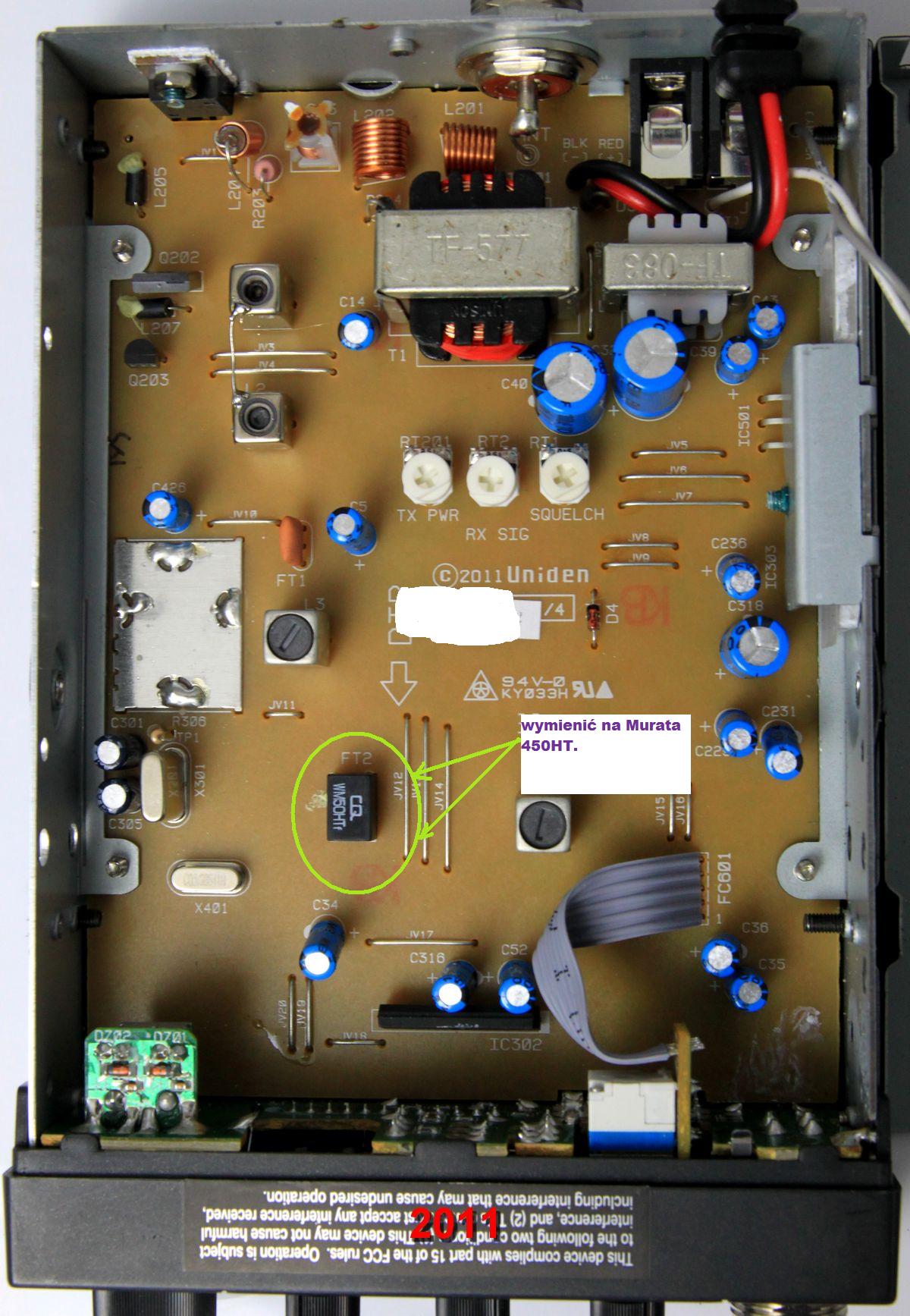

    Od 8 lat mam Unidena 520xl z chin na smd.
    Od roku radio coraz gorzej odbiera a w ostatnim czasie jest już tak źle że słyszę tylko mocne sygnały z kilku kilometrów. Wraz z pogorszeniem odsłuchu radio zaczęło reagować na wszelkie zakłócenia z samochodu. Teraz już doskonale słyszę pracę wtryskiwaczy (włącznie z czasem ich otwarcia :-), różnych przekaźników i pompy paliwa.
    Antenę mam Presidenta New Alaska i Sirio Delta 27M.
    Radio nadaje tak że znajomoa baza z 21km słyszy mnie na 5 esów i melduje czystą modulację.
    Czytałem że w Unidenie padają kondensatory. Uda mi się to sprawdzić multimetrem bez pomiaru pojemności? Niestety nie jestem elektronikiem, wiedzę mam dość podstawową :)
    Może koledzy mają jakieś inne pomysły?

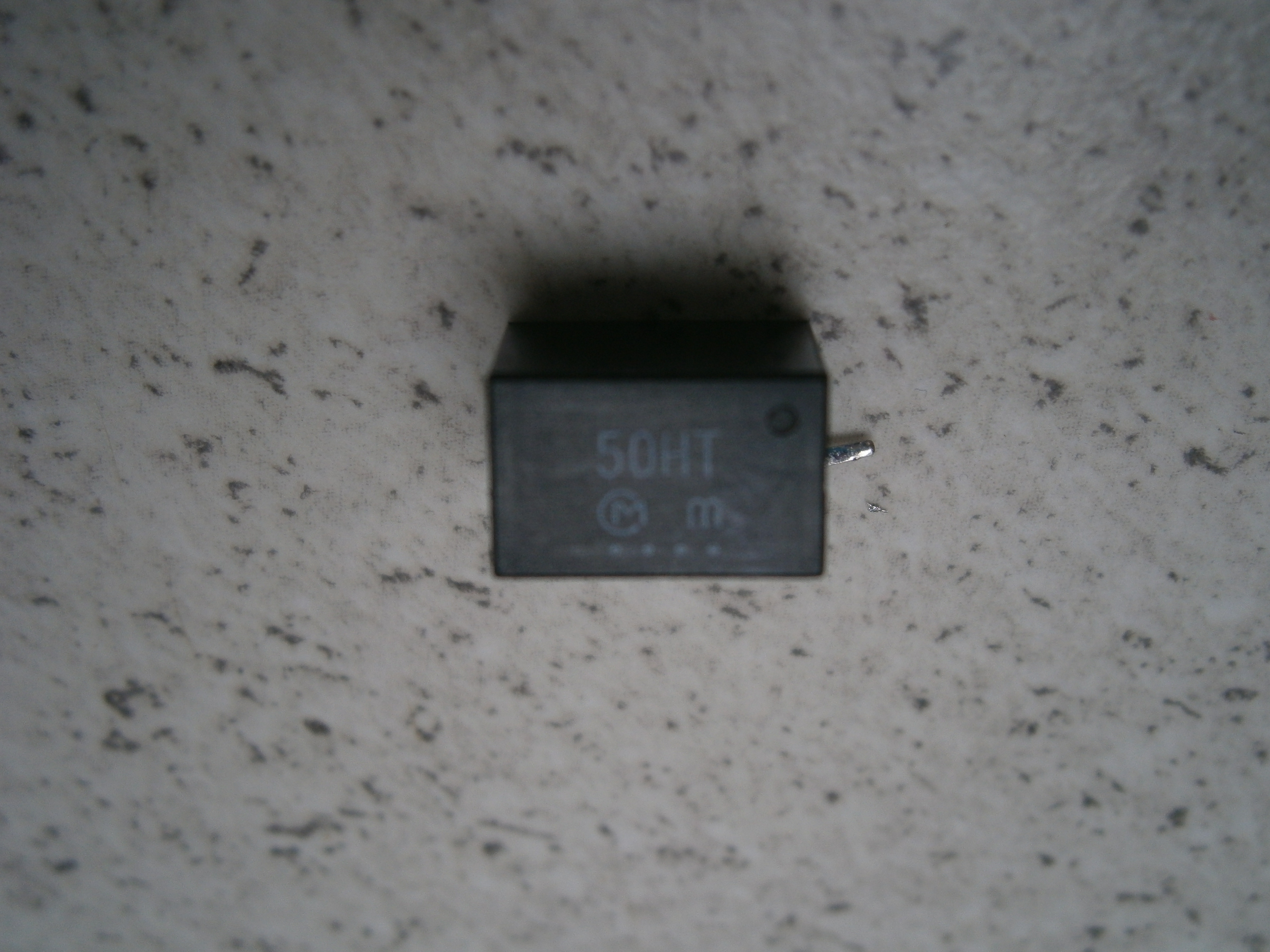

✨ Użytkownik zgłasza problemy z odbiorem radia Uniden 520XL, które od roku działa coraz gorzej, odbierając jedynie mocne sygnały. Radio reaguje na zakłócenia z samochodu, co objawia się słyszeniem pracy wtryskiwaczy i innych komponentów. Użytkownik posiada anteny President New Alaska i Sirio Delta 27M. W odpowiedziach sugerowane są możliwe przyczyny problemu, w tym uszkodzenie filtra II p.cz. marki CQ, który można wymienić na filtr Murata. Po wymianie filtra radio zaczęło działać lepiej, a użytkownik zauważył poprawę w jakości odbioru.
