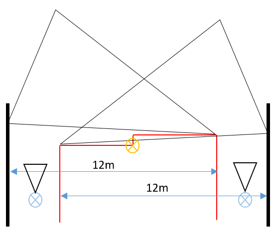

Szanowni Forumowicze,
Będę bardzo wdzięczny jeżeli poświęcilibyście chwilę na ocenę wybranych kamer i rejestratora. Jeżeli mielibyście alternatywę, byłbym bardzo wdzięczny za sugestię.
Plan działki (niestety nie posiadam planów budowlanych):
Kamery będą zamontowane pod dachem budynku, na wysokości około 10m.
Zestaw:
2x Hikvision DS-2CE16D1T-IT3
rejestrator: Hikvision DS-7204HGHI-SH
Znalazłem też tańszy rejestrator firmy Hqvision HQ-THD0401L-720p
jeszcze nie wybrałem ostatecznego miejsca na rejestrator, ale nie będzie znajdował się on dalej niż 10m od kamery.
budżet: Jestem w stanie wydać za kamery i rejestrator około 2000 złotych. Budżet mogę rozciągnąć o jakieś 10-20%.
Głównym zadaniem jest obserwacja działki nocą, nie zależy mi na dobrym obrazie twarzy (chociaż byłby mile widziany), wystarczy mi zaobserwowanie jak dana osoba jest ubrana, charakterystyczne cechy chodu itp. Oglądałem filmy na youtube pochodzące z tych kamer i obraz był zadowalający.
Mam kilka pytań:
1. Czy macie może doświadczenie z podobnym zestawem i moglibyście zaproponować mi inne rozwiązanie? Czy istnieje tańsza alternatywa? Budżet jest, ale jeżeli byłaby możliwość oszczędzenia, byłbym bardzo wdzięczny za rady.
2. Nie udało mi się znaleźć rejestratora, który w 1080p nagrywa 25 kl/s Czy znacie może rejestrator, posiadający takie możliwości, który zmieściłby się w moim budżecie?
3. Żółtym krzyżykiem zostało zaznaczone źródło światła, 100W żarówka w matowym szkle. Czy w przypadku zamontowania kamer, źródło trzeba będzie usunąć?
4. Zastanawiam się czy dodanie dodatkowego oświetlenia, w miejscach oznaczonych niebieskimi krzyżykami, poprawiłoby obraz widziany nocą?
5. Droższy rejestrator ma możliwość obsługi 6TB dysku twardego, zależałoby mi na zachowaniu nagrania z około 2 tygodni. Jaka wielkość dysku, według was, jest wystarczająca?
Z góry dziękuję za wszystkie uwagi i sugestię.
