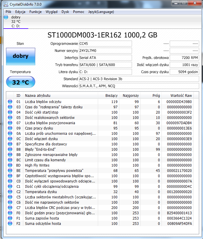

    Wszytko wskazuje na dysk, daj screena CrystalDiskInfo
  • #7 15849852
    vat3232
    Posty: 4
    Proszę.

    Dysk ok.
