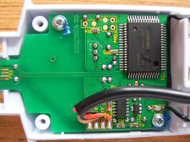

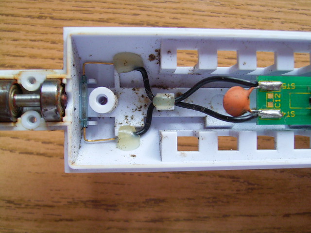

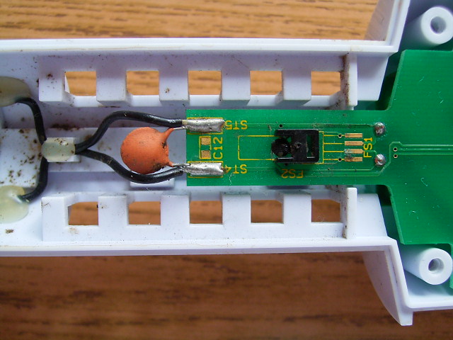

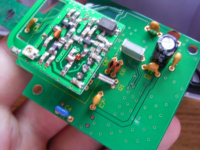

    Witam mam nadzieje, ze pisze na dobra grupie.
    Mam problem ze stacja pogody a mianowicie pomiarem temperatury zewnetrzej - i moze ktos podpowie mi co tu moze byc odpowiedzialne za pomiar temperatury i wilgotnosci
    mam nadzije, ze fotki ukladu sa czytelne - jak nie to prosze o info[/img]
    • Stacja pogody - co odpowiada za pomiar temperatury i wilgotności? RIMG0160.JPG (81.21 KB) Musisz być zalogowany, aby pobrać ten załącznik.
    • Stacja pogody - co odpowiada za pomiar temperatury i wilgotności? RIMG0157.JPG (82.62 KB) Musisz być zalogowany, aby pobrać ten załącznik.
    • Stacja pogody - co odpowiada za pomiar temperatury i wilgotności? RIMG0156.JPG (81.82 KB) Musisz być zalogowany, aby pobrać ten załącznik.
    • Stacja pogody - co odpowiada za pomiar temperatury i wilgotności? RIMG0155.JPG (80.9 KB) Musisz być zalogowany, aby pobrać ten załącznik.

    Nie widać tego może jest pod płytką.Termistor ma wygląd malutkiego kond. tantal., taka malutka wydłużona kropelka na cieniutkich nóżkach,zwykle niebieska,a higrometr to kostka 1cm2.,wygląda jak plastikowa.W mojej stacji błędy w odczycie temp. powoduje rozładowana bateria w stacji odbiorczej, tez stawiałem na czujnik zewnętrzny,zanim załapałem w czym rzecz.Pozdr.

    kurcze - nic takiego nie widze, zdjecia plytki sa zrobiony z dwoch stron
    bateria - odpada sprawdzalem juz na 2 kompletach - zreszta wskaznik opadow i wiatru dziala - problem jest tylko z temperatura zewn i wilgotnoscia

    Prawdopodobnie czujnikiem jest element opisany FS2. Umyj dokładnie płytkę. Przy polach FS1 jest ślad nalotu i elektrokorozji. Może powodować
    zwarcia i zmieniać wskazania.
