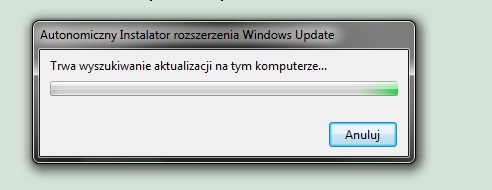

Windows 7 x64 Professional - Nie może znaleźć aktualizacji

    Menedżer zadań -> Usługi -> wuauserv. Prawym klawiszem na nią i uruchom ją. Te aktualizacje czasami strasznie długo się wyszukują, czasami po kilku dniach mi je wyszukało (włączaj i wyłączaj komputer, jak przez kilka godzin nie znalazło to nie znajdzie raczej bez resetu). Poszukaj w internecie czy jest jakaś alternatywna metoda aktualizacji windows 7.

    Nic nie rób, poczekaj 2-3 dni, w końcu zacznie pobierać aktualizacje. Jak zaczniesz kombinować to tylko możesz sobie narobić kłopotu.

    Zostaw okno z wlaczonym wyszukiwaniem na noc, moze do rana cos znajdzie i zainstaluje.

    Ktos tu polecal inne forum softwarowe. I tam bylo napisane aby wgrac te poprawki. Wedlug tej kolejnosci:
    1. KB3020369
    2. KB2670838
    3. KB3125574
    4. KB3172605
  • #16 16050381
    TenkaiSp
    Posty: 4
    Spróbuj zainstalować te aktualizacje po wyłączeniu usługi Windows Update. Brzmi głupio, ale z ten sposób może przestanie wyszukiwać przed ręczną aktualizacją.
