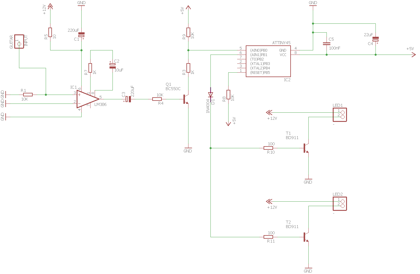

    Z racji, że ponownie wróciłem do dawnego projektu, którym jest oświetlenie LED sterowane sygnałem gitary, napotkałem problem z którym nie mogę sobie poradzić. Mianowicie sam układ działa dobrze, realizuje wszystko co sobie założyłem. Jedyny problem jaki mam to trzaski, które pojawiają się we wzmacniaczu. Trzaski występują w momencie migania LEDów i nie są one może jakoś znaczące bo słychać je tylko na kanale czystym. Przy mocnym przesterze już się nie przebijają. Szczerze to mój pierwszy projekt zrobiony od A - Z. Kilka problemów po drodze udało mi się rozwiązać ale ten ostatni jak na razie mnie pokonał. Mam do Was prośbę. Czy możecie rzucić okiem na schemat i powiedzieć czy jest on dobry i ma prawo działać bez zakłóceń? Będę miał jakiś punkt zaczepienia i zajmę się po raz n-ty kabelkami czy poprawnością wykonania samej płytki.
    Trzaski we wzmacniaczu przy miganiu LEDów sterowanych sygnałem gitary - schemat
    Odnośnie schematu. LED1 i LED2 są to dwa panele z 60 diodami (standardowe, 20mA) każdy. Mają stały +12v (ten sam który zasila LM386 - może tutaj problem problem? ) i są sterowane masą poprzez tranzystory BD911, które to dostają prąd na bazę z attiny. Nie wiem czy za bardzo nie pokombinowałem z masami. Wszystkie zbiegają do jednego punktu w którym łączą się z metalową obudową, zarówno masy ekranowe jak i sygnałowe.
    Wszystkie wskazówki mile widziane :-)
  • #2 15887275
    SlawekKedra
    Posty: 16844
    Pomógł: 1575
    Ocena: 1958
    Za kondensatorem C3 podłącz do masy jakiś rezystor np.1k
    Sprawdź też czy te trzaski występują również wtedy, kiedy odłączone jest zasilanie od tych LEDów
  • #3 15887306
    _jta_
    Specjalista elektronik
    Posty: 49124
    Pomógł: 3212
    Ocena: 4255
    Można spróbować dodać kondensator równoległy do C1, najlepiej jakiś Low-ESR, czy to zmniejszy trzaski - jeśli coś przechodzi przez zasilanie LM386, to z dodatkowym kondensatorem będą dużo mniejsze.
    A może należy rozdzielić masę sygnału (zwłaszcza na wejściu) i masę tranzystorów sterujących LED-y? To połączenie mas w punkcie... zawsze jest jakaś kolejność łączenia, pytanie jaka jest w tym układzie.
  • #4 15888183
    szamik
    Posty: 41
    Ocena: 4
    Podłączenie rezystora nic nie dało, po za tym układ zaczął źle działać. Po uderzeniu w struny LEDy zaczęły migać tak jak być powinno ale po stłumieniu strun świeciły ciągle, nie chciały zgasnąć.
    Po odłączeniu paneli, trzaski zupełnie znikają.
    Podłączyłem 33uF LOW ESR - bez zmian. Czyli jeśli dobrze rozumiem same trzaski są generowane już za (albo w 386?). Odnośnie tych mas - bo nie mogę tego zrozumieć szczerze mówiąc :-) Czytam o tych pętlach mas i rozdzielaniu ale dalej do końca to dla mnie nie jasne. Mam odłączyć masy od emiterów BD911 z miejsca w którym łączą się wszystkie z obudową i dolutować ją bezpośrednio do gniazda zasilania? I analogicznie zrobić z ekranem gniazd jack?

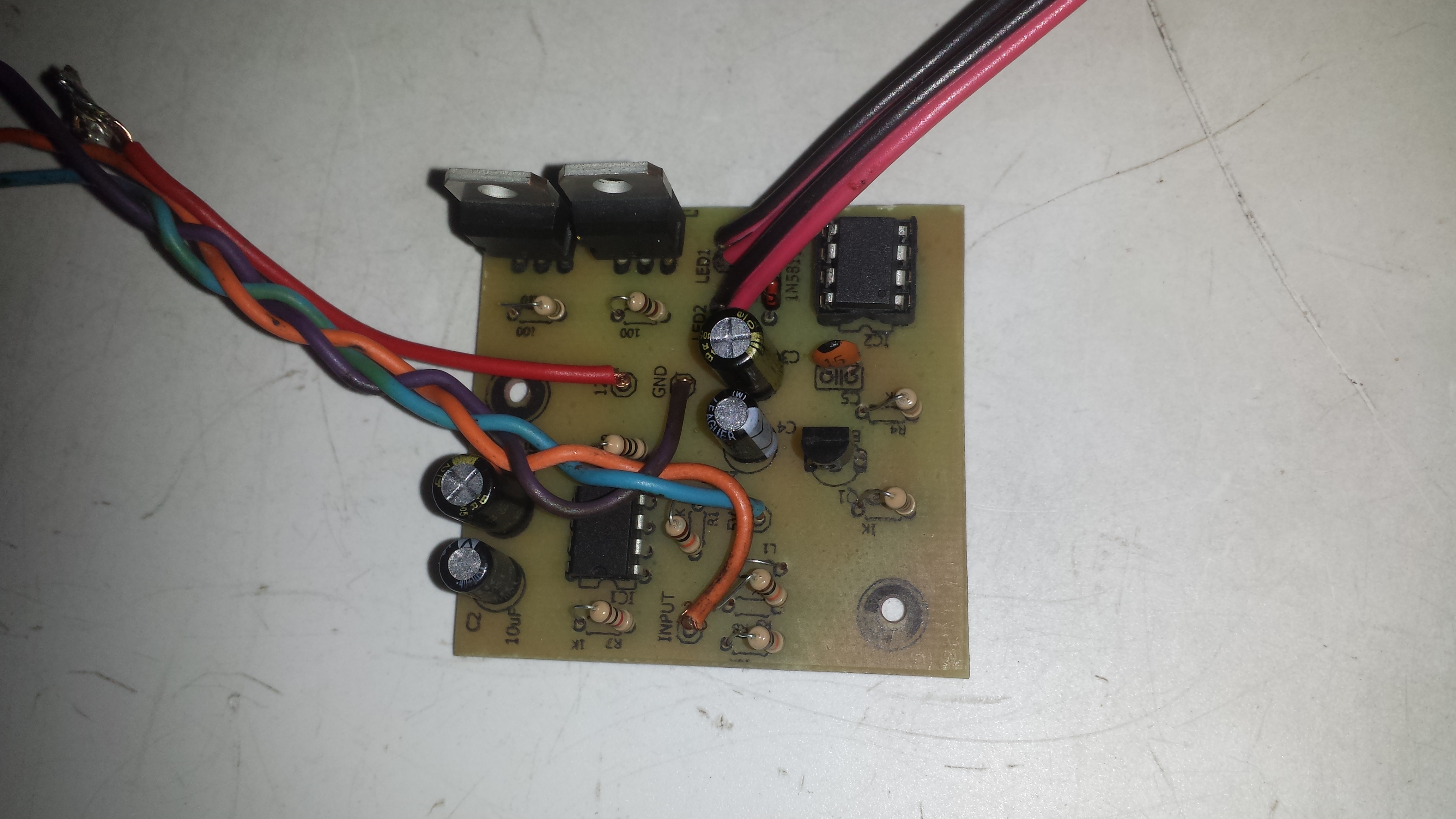

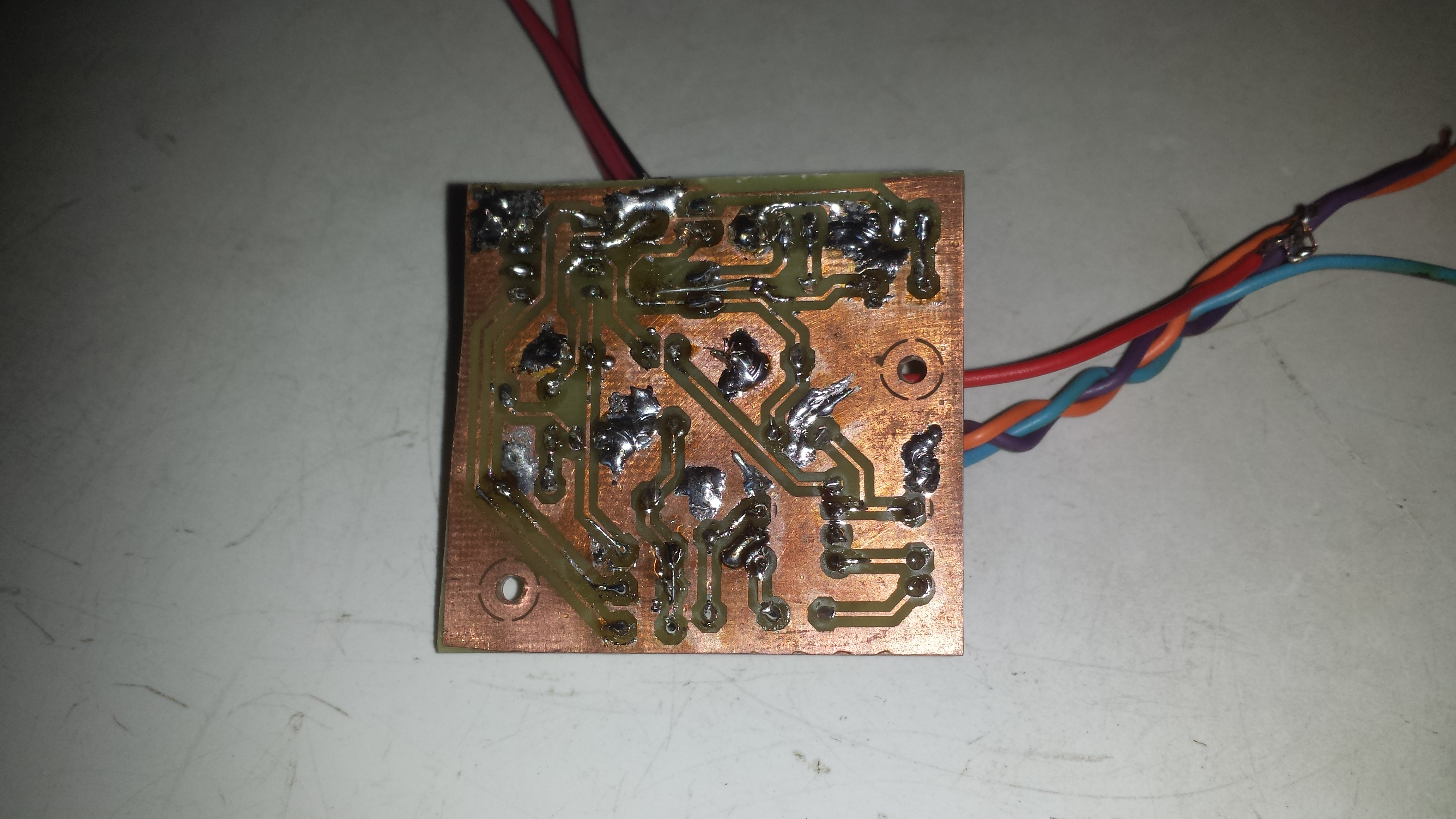

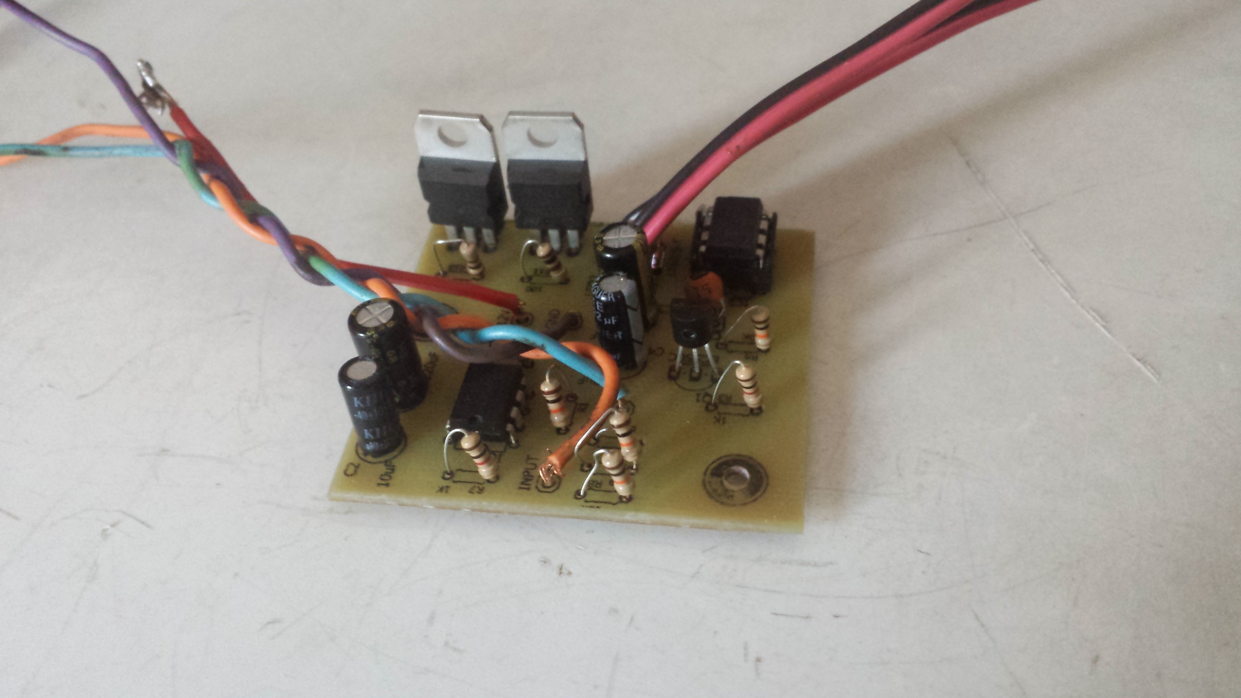

    ---- Edit.
    Wyciągnąłem jeszcze raz cały układ z obudowy i podpiąłem go na krótko do dwóch osobnych zasilaczy 12 i 5v. Bez zmian, ciągle występują trzaski. Zrobiłem kilka zdjęć, może coś wam się rzuci w oczy. Przepraszam za spartańskie wykonanie pcb ale jak wspomniałem jest to pierwsza płytka jaką robię w życiu :-)
    Trzaski we wzmacniaczu przy miganiu LEDów sterowanych sygnałem gitary - schemat Trzaski we wzmacniaczu przy miganiu LEDów sterowanych sygnałem gitary - schemat Trzaski we wzmacniaczu przy miganiu LEDów sterowanych sygnałem gitary - schemat Trzaski we wzmacniaczu przy miganiu LEDów sterowanych sygnałem gitary - schemat
    Dodatkowo przesyłam film z trzaskami. Słabo je słychać, ale może ktoś rozpozna co może takowe powodować. Dodam jeszcze że sam hardware tj. kable, gitara i sam wzmacniacz są dobrej jakości i nie są przyczyną.

  • #5 15888391
    _jta_
    Posty: 49124
    Pomógł: 3212
    Ocena: 4255
    33uF to trochę mało (z opornikiem 10R daje stałą czasową 330us, co odpowiada tłumieniu częstotliwości powyżej 500Hz), lepiej byłoby spróbować z większym od C1.
    Q1 jest jakoś dziwnie podłączony - polaryzacja bazy przez upływność C3?
    Wejście masz połączone z czujnikiem na gitarze? Czujnik jest pasywny, bez zasilania? Proponuję oddzielić od innych mas wejście z czujnika (pin 2, lewy koniec R1) i ekran przewodu, który z nim łączy.
  • #6 15888427

  • #8 15889119
    _jta_
    Posty: 49124
    Pomógł: 3212
    Ocena: 4255
    Na zdjęciu widzę przewody INPUT i 5V splecione razem - może coś przechodzi przez pojemność między przewodami? Ale jeśli tak, to i bez LED-ów powinny być trzaski. A którędy płynie prąd z tranzystorów wyjściowych do masy? Coś mi się wydaje, że ma trochę okrężną drogę - na zdjęciu druku od tranzystorów do wyspy po prawej stronie z dziurką w płytce, dalej po prawej i dolnej krawędzi płytki, potem w górę, do cienkiego przesmyku prowadzącego do trójkątnej wyspy gdzieś w okolicy środka, na niej jest punkt GND, do którego jest podłączony fioletowy przewód. Jak mu każesz tak lawirować i to w okolicy wejścia (dół płytki), to się nie dziw, że są trzaski.
    A widzisz. Nie sądziłem że odległość drogi masy od tranzystorów do przewodu może mieć jakiekolwiek znaczenie :-) Na próbę przylutuję przewód GND do emitera i zdam relację. Profilaktycznie rozplotę również przewody.

  • #11 15889339
    _jta_
    Posty: 49124
    Pomógł: 3212
    Ocena: 4255
    Idealnie byłoby mieć kawałek masy na druku do wszystkiego, co jest na wejściu, odrębny do tego, co na wyjściu, i masa z zasilania podłączona na ścieżkę łączącą jedno z drugim. A w żadnym wypadku prąd wyjścia płynąc do zasilacza nie powinien przepływać w okolicy wejścia.
