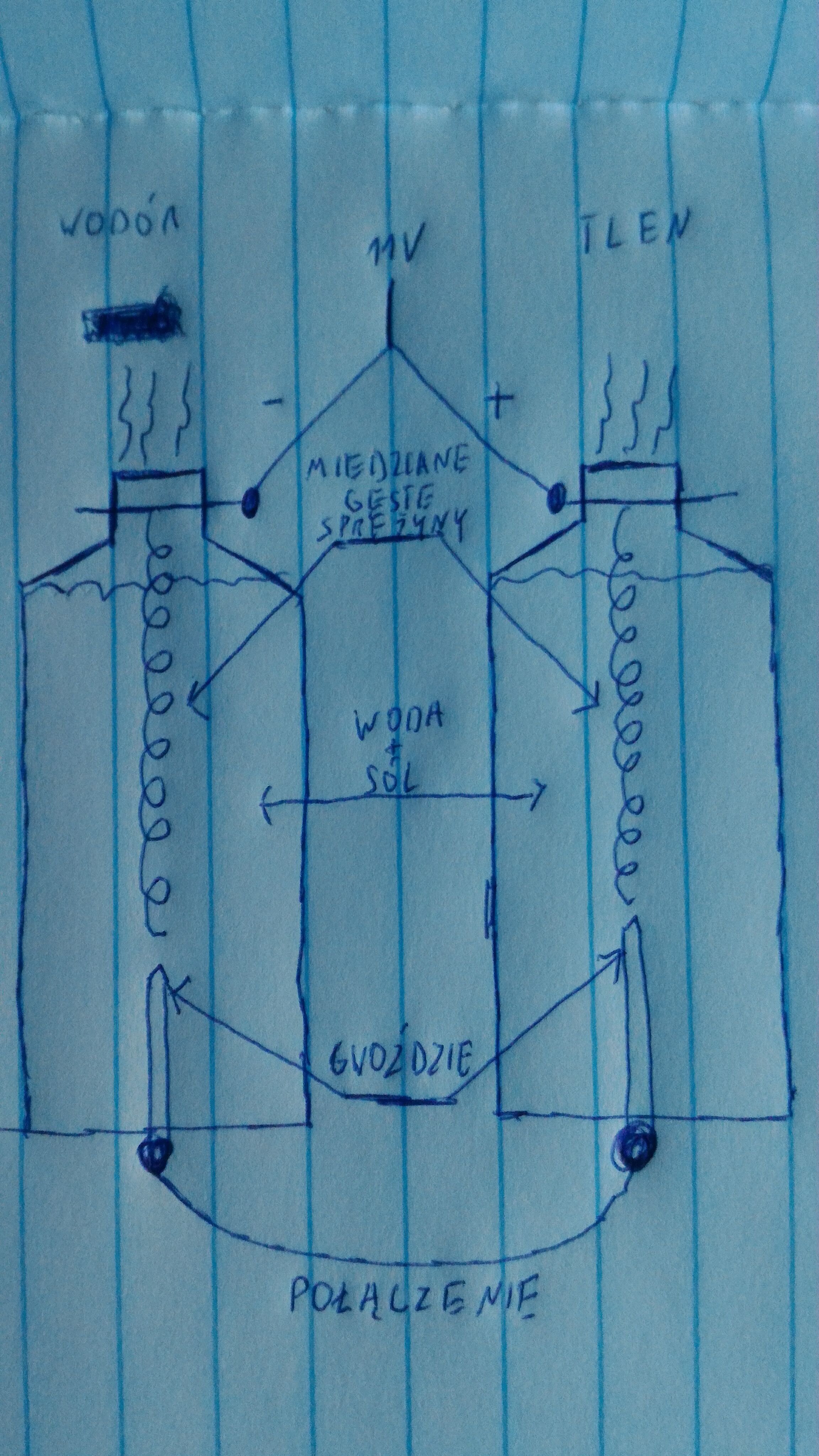

    Witam mam zamiar skonstruować urządzenie do elektrolizy , rozrysowałem schemat i przybywam z pytaniem czy takie coś ma racje bytu i będzie w miarę wydajnie produkować wodór oraz tlen. Czy mój schemat urządzenia do elektrolizy będzie wydajny w produkcji wodoru i tlenu?
    Nie ma.
    Podstawowy błąd. Masz dwa niezależne elektrolizery połączone szeregowo (to akurat nie jest ważne), każdy ze swoją anodą i katodą. Czyli w każdym będą się wydzielać te same gazy (mieszanina, powiedzmy, tlenu i wodoru).
    Gdyby te naczynia miały dołem połączenie rurką wypełnioną elektrolitem, a nie tymi gwoździami, to już całkiem inna sprawa. Wyszedł by klasyczny aparat Hofmanna (zob. Google).
    Ale wydajność nie za bardzo. bo trudno w takim układzie otrzymać duże gęstości prądu.

    Niestety nie będzie to tak działało, ponieważ jak i w jednej jak i w drugiej butelce będzie tlen i wodór.
    Dodatkowo materiał na elektrody musi być odporny na działanie otrzymywanych materiałów, a miedź i żelazo nie są odporne i najzwyczajniej w świecie się rozpadną.
    Jednak, polecam się pobawić i przekonać się na własnej skórze.

    Mam jeszcze pytanie czy katioda sprezynowa jest gorsza od np zwyklej rurki a jesli tak to czy bardzo

    Nie chodzi o to czy lepsza czy gorsza. W elektrolizie chodzi o pole powierzchni elektrod oraz prąd płynący między anodą a katodą.
    Tak dla przykładu komora Downsa składająca się z stalowej katody w kształcie pierścienia oraz anody grafitowej wewnątrz. Dzięki temu rozkład napięcia jest w miarę równy dzięki temu prąd rozkłada się w miarę równo dzięki czemu proces elektrolizy jest równomierny.
    http://figures.boundless-cdn.com/13273/full/hemical-principles-fig-1.8.png
    sprężynka jest kiepskim rozwiązaniem.
