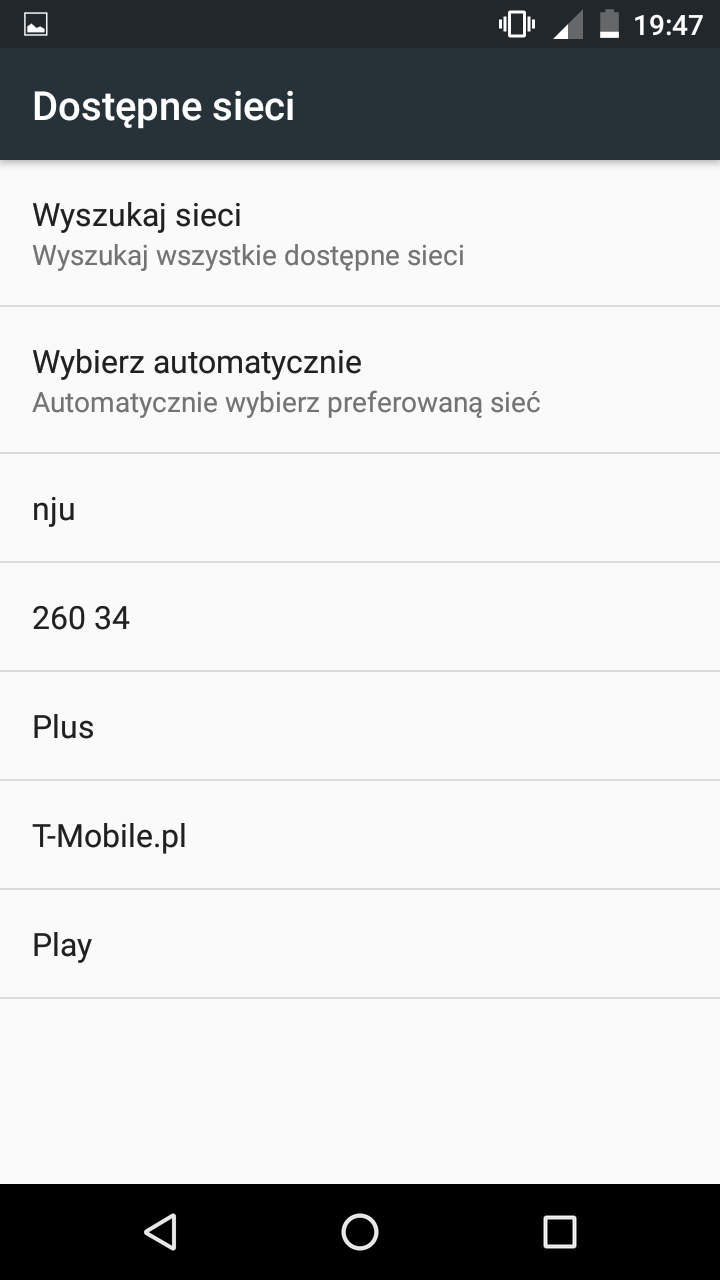

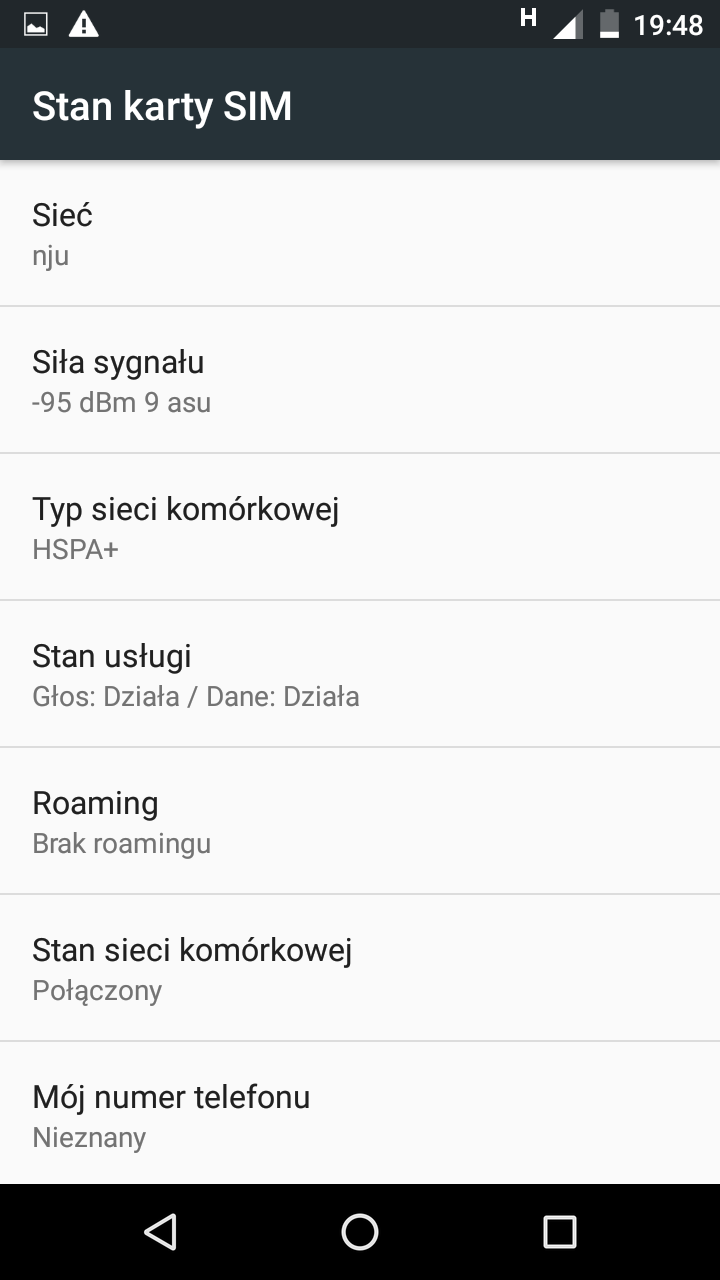

    Problem w tym... że telefon nie widzi w ogóle LTE (max to 3G)
    A karta sim to USIM i ma aktywne LTE?
    gibons1992 napisał:
    Dlaczego, gdy wyszukuję sieci nie mam sieci Orange ?
    Skoro kupiłeś to na kartę, to pewnie musisz ją zarejestrować i dopiero wtedy zacznie działać.
    Taki jest wymóg ustawy antyterrorystycznej z lipca 2016 r
    Tylko teraz dokładnie:
    - nie masz zasięgu netu LTE z Nju,
    - czy w ogóle nie masz zasięgu Orange jako sieci?

    gibons1992 napisał:
    Może mój telefon nie obsługiwać tej częstotliwości 4G LTE ??

    gibons1992 napisał:
    Karte przy kupnie zarejestrowałem
    Proszę się z tym zapoznać:
    http://www.njumobile.pl/obsluga/formalnosci,rejestracja-w-ofercie-nju-na-karte
