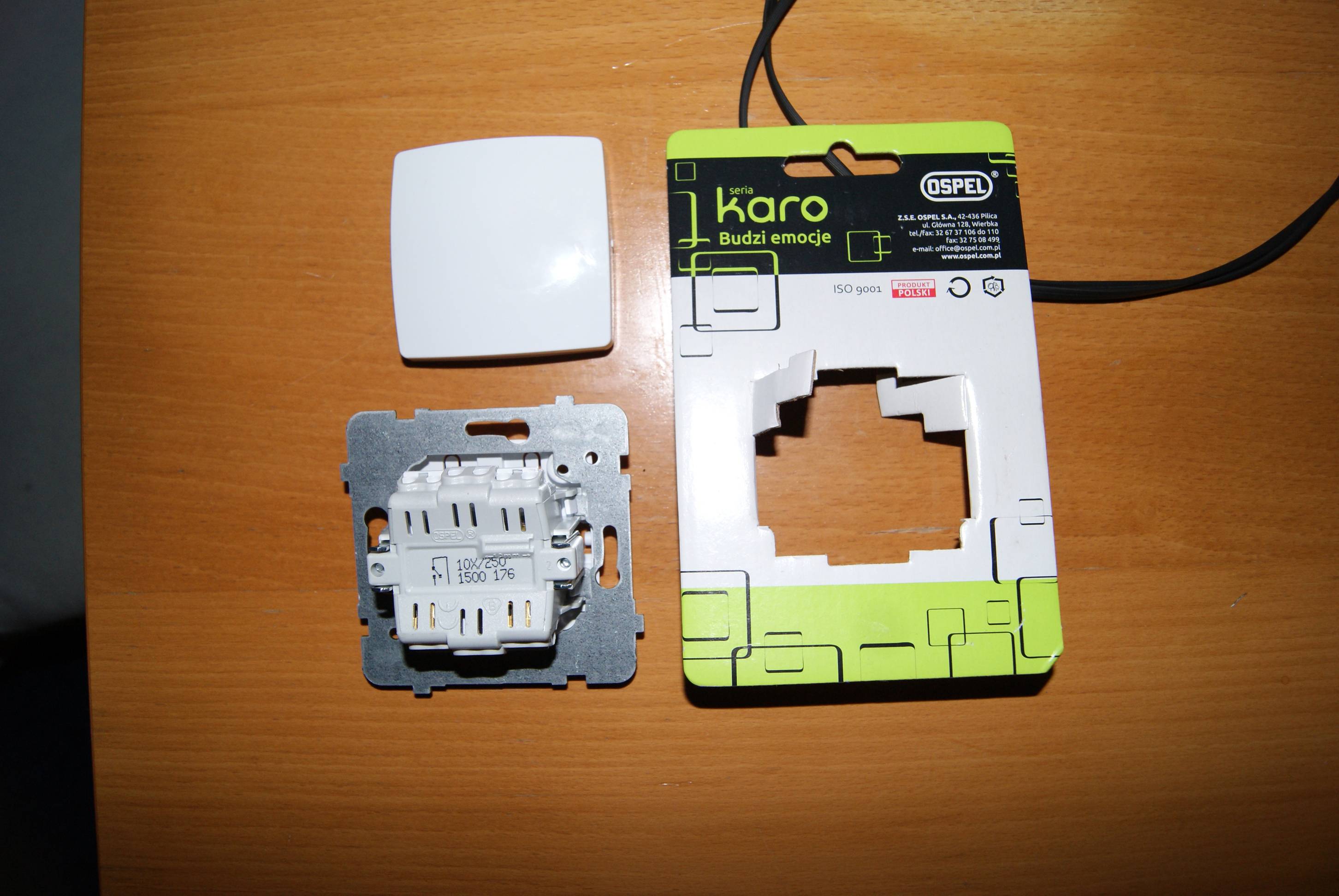

    Wymieniam w mieszkaniu wszystkie kontakty i włączniki i natknąłem się na pierwszy problem. Otóż nie mam zielonego pojęcialą jak podłączyć kable do nowego włącznika. W starym kontakcie wyglądło to tak:
    Jak podłączyć kable do nowego wyłącznika światła z 12 otworami?
    Oraz drugi, czarny kabel podłączony był "u dołu" po przeciwległej stronie.
    Mój problem polega na tym, że nowy włącznik posiada dwa razy po 6 "otworów" jak na obrazku poniżej, stąd też nie wiem jak je podłączyć (proszę nie sugerować się włożonym niebieskim kabelkiem):

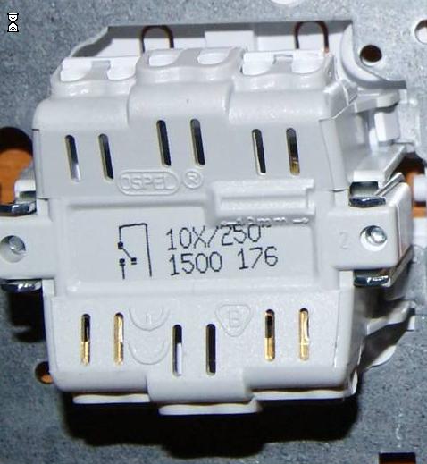

    Chupacabra napisał:
    Daj zdjęcia nowego włącznika z przodu i z tyłu bo z tego jednego zdjęcia prawie nic nie wynika.
    Proszę bardzo:

    Z fotki wynika, że jest to wyłącznik schodowy.
    Na odwrocie wyłącznika wszystko masz narysowane.
    Ilość "dziurek" nie jest adekwatna z ilością styków. Ponowne spojrzenie (wnikliwe) pozwoli Ci samodzielnie styki zlokalizować.

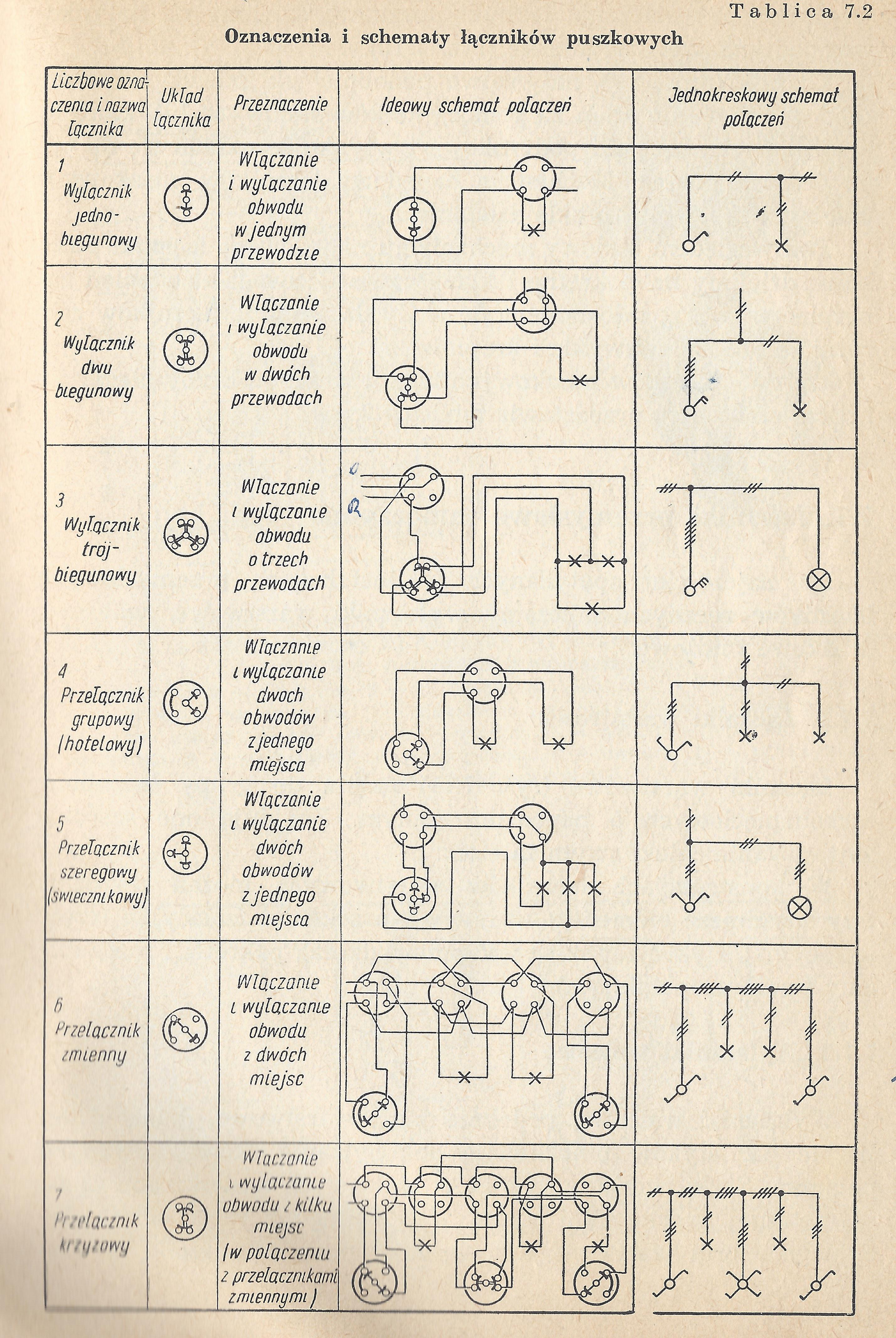

    Może to rozjaśni sprawę - Jak podłączyć kable do nowego wyłącznika światła z 12 otworami?

    Gdzie Ty tam schodowy widzisz?
    Plastikowe formy sa odlewane pewnie dla wszystkich rodzai produkowanych łączników. Jeśli zaciski nie są na śruby (jeśli ich nie widać), a wciskane to od tyły widać prześwitujące dwa styki, tak samo na "schemacie" pokazane które to są.
    A gdzie tam schodowy
    Dokładnie, zamiast schodówki schemat wyłącznik jednobiegunowego ;)

    kkas12 napisał:
    Kwestionujesz kolego info producenta???
    Na jakiej podstawie?
    Jakie informacje producenta :?: nie widzę nigdzie opisu że to schodówka.
    Czy od tej trzeciej kropeczki idzie kreseczka do przydzielonego styku :?:
