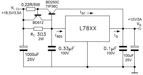

    To nie jest za dobry pomysł - napięcie na wyjściu zależy od Ube tranzystora, a to z kolei od temperatury. Lepiej tak:
    Obniżanie napięcia z 18,5 V na 12 V i natężenia z 3,5 A na 3 A
    Można zastosować popularny tranzystor BD912.

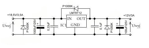

    Dziękuję panu bardzo za schemat, widzę, że podchodzi pan poważnie do takich spraw. :) Układ ten zbuduję dopiero jutro, bo nie mam potrzebnych części a sklep w którym się zaopatruję jest dziś zamknięty. Na ale pewno przedstawię efekty. :) Co do radiatora to mam jeszcze kilka innych opcji, ale tam nie mam nawierconego otworu by móc tak przyczepić część. To jak mam to zrobić? Może pod stabilizator dam pastę termoprzewodzącą a po bokach na klej przyczepię? No chyba że mam dziurę jakoś wiercić. :D Mogę też podczepić stabilizator z tym mniejszym radiatorem do tego większego. :D Jestem więc otwarty na sugestie. :) W załącznikach zdjęcia radiatorów. :)
    A tu opisuję jak zrozumiałem oznaczenia na schemacie:
    P1000K - dioda prostownicza
    1000uF/25V - kondensator o pojemności 1000 mikrofaradów na 25V
    100uF/25V - kondensator o pojemności 100 mikrofaradów
    0,33uF - kondensator o pojemności 0,33 mikrofarada
    0,1uF - kondensator o pojemności 0,1 mikrofarada
    LM87T12 - stabilizator napięcia na 12V i 3A
    Wybaczcie drobiazgowość, ale nie chcę się potem zdziwić. :D A na ile Volt mają być te kondensatory 0,33uF i 0,1uF? P1000K to oznaczenoe diody prostowniczej czy to jakieś jej parametry? :D

    Ten 2 schemat też rozumiem, ale w czym jest on lepszy od tego pierwszego?

    I tu uwaga!!! Bo jeśli zastosujesz nie izolowany tranzystor to trzeba dać przekładki izolacyjne między tranzystor a radiator bo na radiatorze występuje +12V i łatwo coś uszkodzić.
    Tu masz tylko stabilizator 12V który miałeś na zdjęciu ale on ma obciążalność tylko 1A a Ty potrzebujesz do 3A. I tą rolę spełni Ci ów tranzystor. On weźmie na siebie całą resztę obiążenia. Tym się różnią. Tu ktoś nawkładał kilka diod, w Twoim przypadku one są zbędne. Spoko.

    A na jaką minimalną moc ma być ten zastosowany rezystor 3Ω?
    #20 15938858
    brofran
    Poziom 41  
    Posty: 6649
    Pomógł: 650
    Ocena: 1406
    Wystarczy o mocy 1 W.

    Dla stabilizatora LM78T12 można zastosować każdy radiator z pokazanych w załącznikach.
    Nie można przykleić stabilizatora do radiatora tylko trzeba w wybranym radiatorze po środku wykonać otwór o średnicy 3mm i przykręcić stabilizator śrubką z nakrętką M3.
    Najlepiej wykonać otwór o średnicy 2,5mm i przykręcić stabilizator blachowkrętem.
    Przed przykręceniem stabilizatora do radiatora należy posmarować pastą termoprzewodzącą część metalową stabilizatora oraz miejsce na radiatorze, na którym ma być przymocowany ten półprzewodnik.
    Kondensatory 33uF i 0,1uF na napięcie 63V lub 100V (napięcia mogą być większe).
    Diody P1000K to diody 10A/800V w obudowie plastykowej (nie drogie), można ewentualnie zastosować diody P600M 6A/1000V w takiej samej obudowie.
    Układ przedstawiony przez kolegę jdubowski w poście # 14 będzie odpowiedni do Twoich celów, ale ten układ nie ma zabezpieczenia przeciwzwarciowego i po krótkim zwarciu gniazda wyjściowego do masy następuje natychmiastowe zniszczenie tranzystora mocy.
    Po dodaniu kilku elementów można dobudować zabezpieczenie przeciwzwarciowe tak, jak na schemacie poniżej.
    Jest możliwe umieszczenie tranzystora mocy BD250C (TIP36C) i stabilizatora LM7812 na jednym radiatorze, ale któryś z tych półprzewodników musi mieć podkładkę izolacyjną - mikową lub silikonową. Przed zastosowaniem takiej podkładki trzeba posmarować ją z obu stron pastą termoprzewodzącą.
    Moc rezystora 3,3 Ohm podana na schemacie.
    Według mnie najbardziej optymalnym rozwiązaniem jest zastosowanie układu ze stabilizatorem LM78T12, gdyż ten układ będzie dużo tańszy i stabilizator ten w swojej strukturze posiada wbudowane skuteczne zabezpieczenie przeciwzwarciowe i przeciążeniowe, ale jak zwykle bywa to Ty wybierzesz to, co będzie korzystniejsze dla Ciebie.
    Popieram. Ten układ scalony posiada wymagany prąd przepływu 3 A i nie potrzeba żadnych dodatkowych elementów montować , oczywiście oprócz radiatora .
