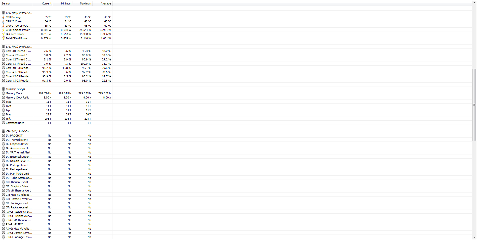

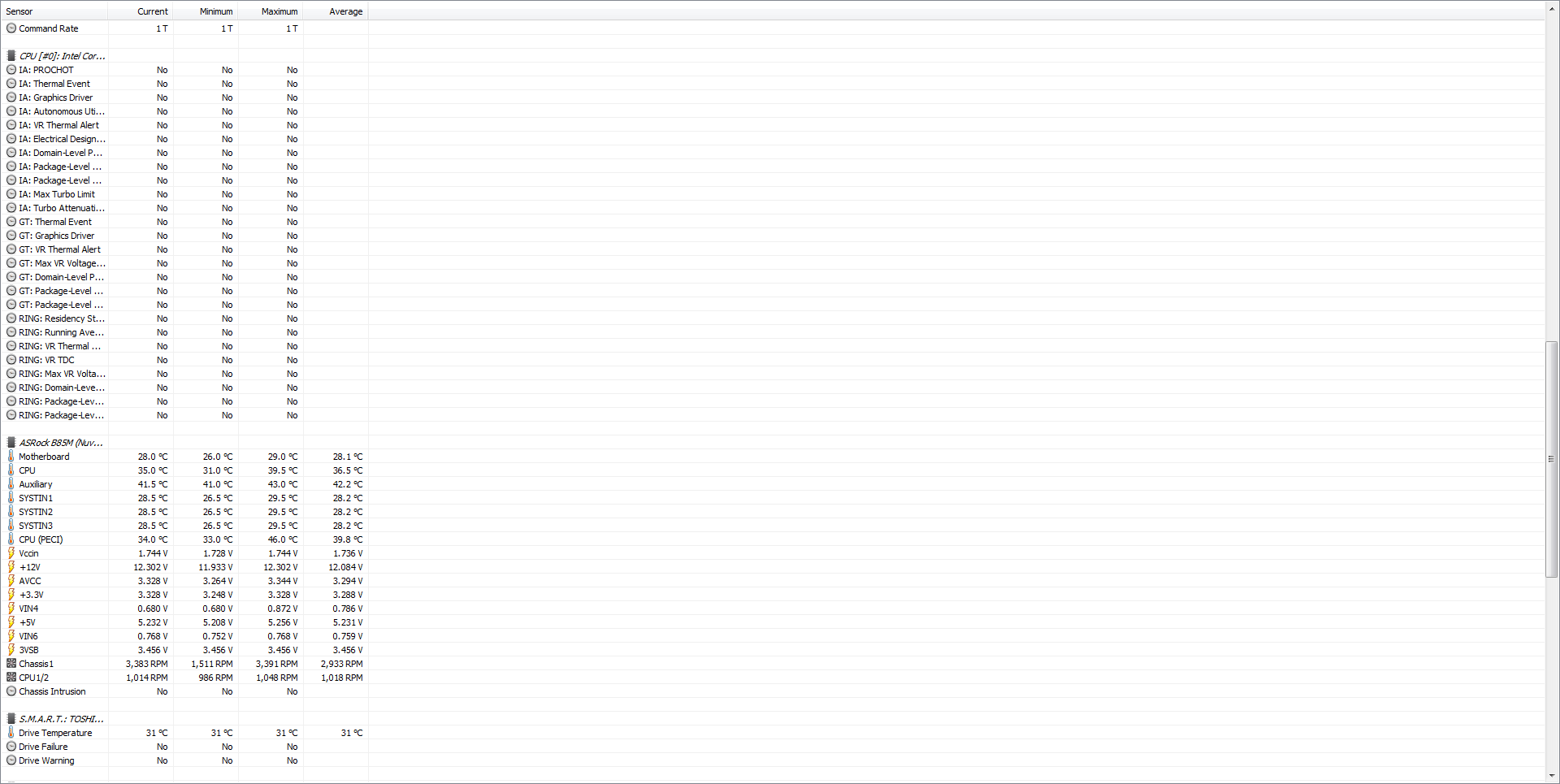

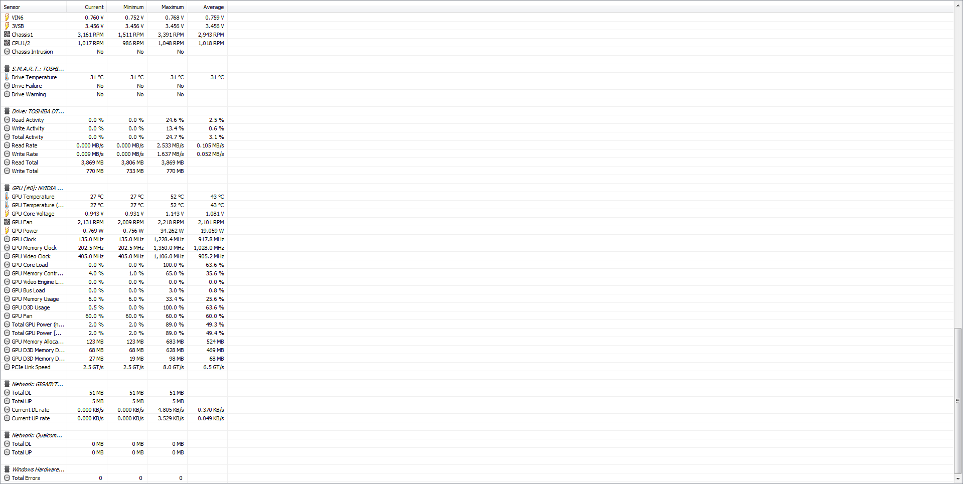

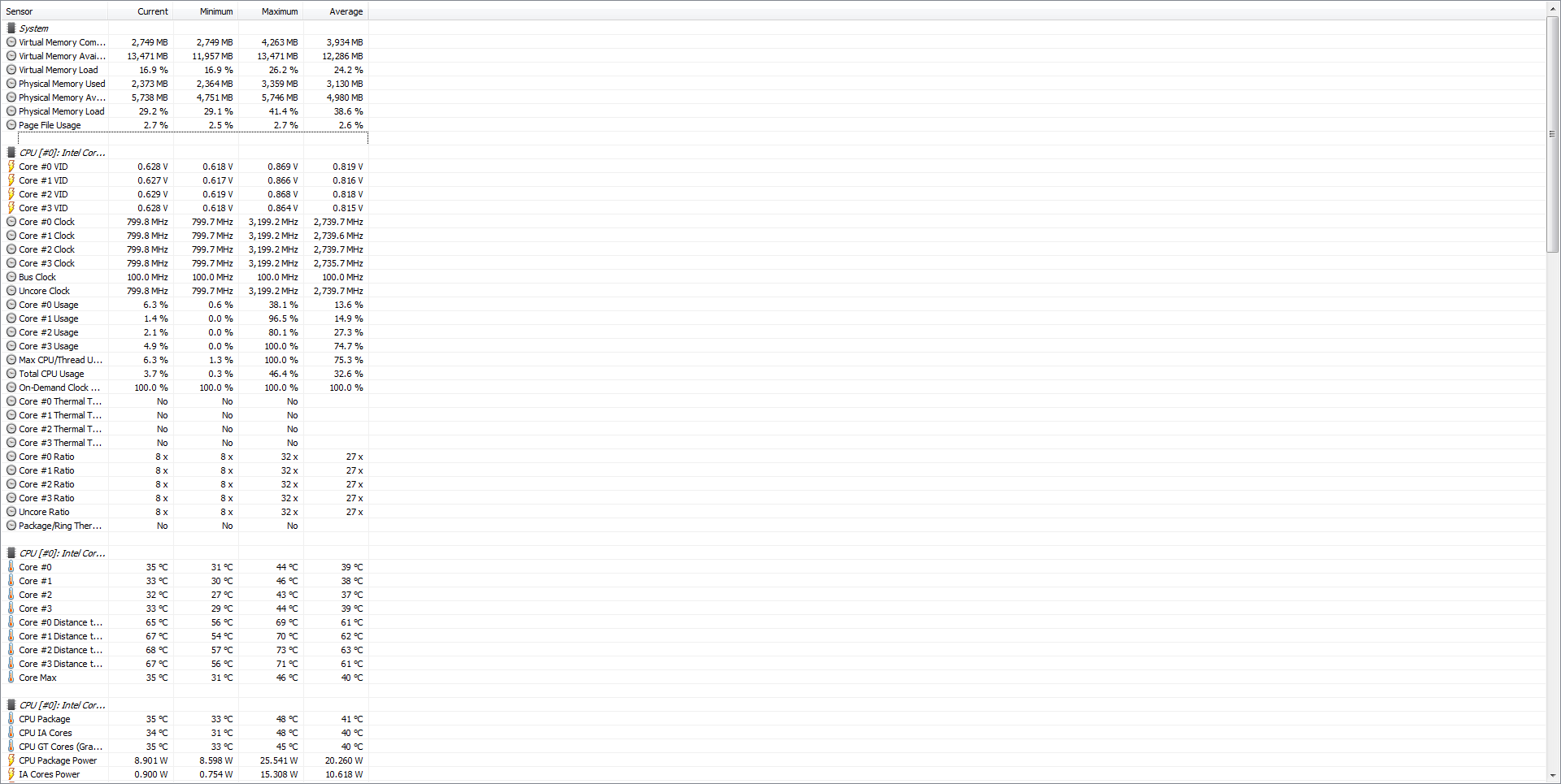

    310artur napisał:
    Tyle mądrych rad a może tam coś syczy bo się wszystko grzeje? Wentylator może syczeć jak obrotów dostaje a dostaje obrotów jak się mostek przegrzewa.
    HWiNFO w trybie sensor only zminimalizuj i uruchom grę. Jak zacznie syczeć ale zanim się zresetuje wyłącz grę. Wróć do HWiNFO i zrób screen wszystkiego co tam monitoruje i wstaw.
    Prosze screeny.

    Temp. o dziwo dobre. Napięcia wedle programu masakra - maksymalnie to może 100W pobrało ze 600W zasilacza a siada linia 12V jakby był na granicy obciążenia. Pomiar miernikiem dla sprawdzenia napięć.
    Jak się nie boisz że zasilacz wybuchnie to puść test power supply w OCCT. Jeśli komputer zresetuje się w czasie 10 minutowego testu to pewnie zasilacz do naprawy (choć jest to IBOX więc rozsądniej go zezłomować ;) )
