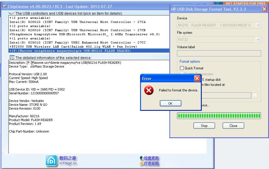

    Brak możliwości sformatowania pendrive.

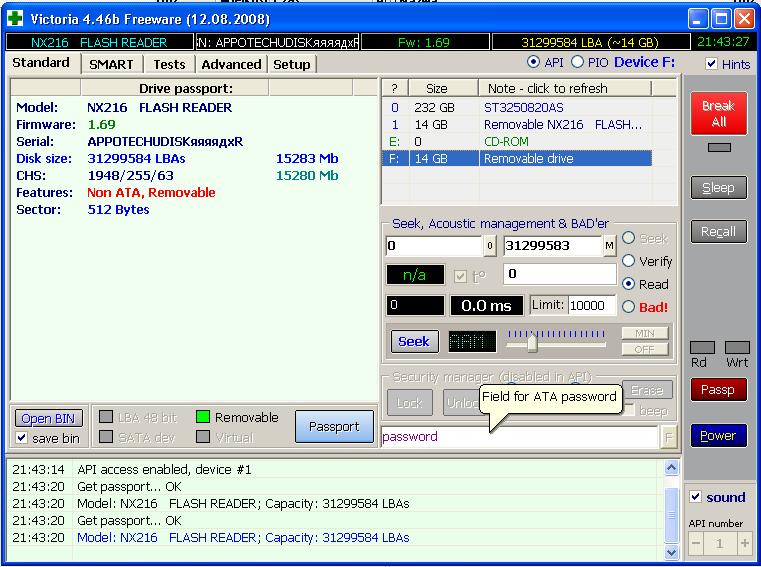

    Pojemność 16 GB W programie Victoria jednak pokazuje trochę mniej ~ 14GB
    Informacje z ChipGenius:
    Description: [F:]Masowe urządzenie magazynujące USB(NX216 FLASH READER)
    Device Type: Mass Storage Device
    Protocal Version: USB 2.00
    Current Speed: High Speed
    Max Current: 500mA
    USB Device ID: VID = 18A5 PID = 0302
    Serial Number: 1210000000000557
    Device Vendor: Verbatim
    Device Name: STORE N GO
    Device Revision: 0100
    Manufacturer: NX216
    Product Model: FLASH READER
    Product Revision: 1.69
    Chip Part-Number: Unknown
    Nie udało się sformatować programem HP USB Disk Storage Format Tool

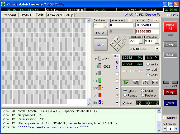

    Victoria rozpoznaje Pendrive i przechodzi test bez bad bloków.

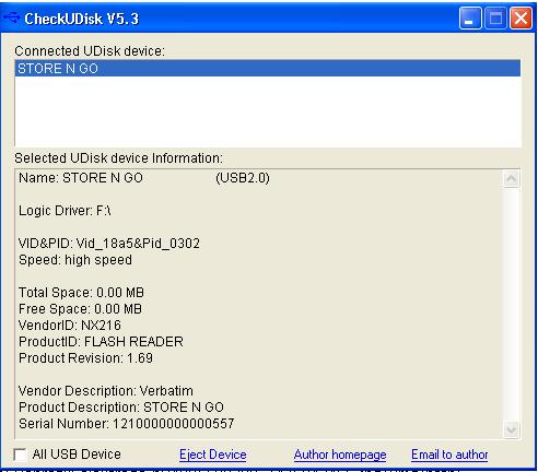

    Jeszcze screen z CheckUDisk:
    Verbatim 16GB - Pendrive nie daje się sformatować, pokazuje 14GB w Victoria
    Nie mam tam żadnych ważnych danych , chciałbym tylko uratować Pendrive.

    Spróbuj programem "HP USB Disk Storage Format Tool".

    ChipGenius nie widzi modelu kontrolera.
    Marne szanse na powodzenie z programem od HP.

    Szymon pisałem że HP USB Disk Storage Format Tool nie dał rady.

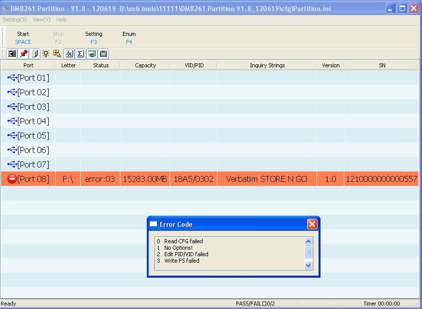

    kontroler to DM8261
    Jak pisałem wcześniej użyłem programu który gdzieś ściągnąłem z rosyjskiej strony program to "DM8261 Partition V1.8_120619"
    Małe sprostowanie. Program nie zawieszał się tylko przy wybraniu portu na którym jest pen oraz klikinięciu START pokazuje się error 03
    Ktoś coś wie czy można coś z tym zrobić?
    Dodam tylko że w katalogu cfg tego programi jest plik partition.ini który zawiera taki oto kod:

    Może będzie lepiej jak dołączę spakowany program tutaj.
    Mam nadzieję że ktoś mi pomoże w rozwiązaniu tego problemu?
