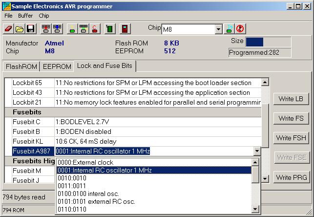

    Witam ponownie!
    Jeszcze raz bardzo dziękuję wszystkim biorączym udział w dyskusji. Właśnie udało mi się odblokować układ. Podłączyłem układ ze schematu załączonego powyżej, przestawiłem spowrotem na Internal i działa jak nowy. Dla mających podobny problem dodam że do punktów XTAL na dole schematu nic nie podłączyłem. Kondensator i opornik 1k i 220pF

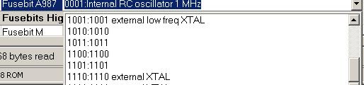

    Mam jeszcze takie pytanie przy okazji. Jak muszę ustawić, żeby procesor był taktowany zewnętrznym kwarcem 8MHz? Kwarc mam podłączony do XTAL1 i XTAL2 w mikrokontrolerze. Nóżki kwarca są również podpięte przez kondensator 22pF do masy.
    Poniżej screen, co tam wybrać żeby znowu nie zepsuć. Myślałem że ma być External clock i dlatego też musiałem napisać ten temat.
    Wielkie dzięki,
    • Zablokowałem Atmega8 - Fuse Bits [bardzo proszę o pomoc] screen2.JPG (13.76 KB) Musisz być zalogowany, aby pobrać ten załącznik.
    • Zablokowałem Atmega8 - Fuse Bits [bardzo proszę o pomoc] screen.JPG (73.75 KB) Musisz być zalogowany, aby pobrać ten załącznik.
    #10 1651311
    LordBlick
    Posty: 5438
    Pomógł: 549
    Ocena: 69
    Ostatnia pozycja na liście (screen2.jpg - ta jeszcze jedna, co widać tylko jej górny fragment ;)) :
    1111:XXXX external Xtal
    Proponuję też wizytę na stronie FAQ o AVR tego działu... ;)
    Pozdrawiam, Daniel
