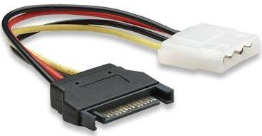

    1. Moim celem jest zrobienie trzech włączników zamontowanych na obudowie komputera uruchamiającego (cztery) dyski twarde - wtedy mam pełną kontrolę i swobodę użycia. Wiadomo, przełączać będę tylko przy wyłączonej maszynie nie "na gorąco". Ciachnąłem kabelki linii 12V oraz 5V ale jak przyjrzałem się standardowej żyle wychodzącej z zasilacza (tej gdzie mam dwie wtyczki do zasilania SATA) tam jest... 5 kabelków! Doczytałem - to linia 3.3v (tyle że nie wiem gdzie ma swoje uziemienie:( To postawiło moje dalsze działania pod znakiem zapytania. Rodzi się pytanie, czy w praktyce ta piąta żyła (3.3V) we wtyczce zasilania SATA jest do czegoś potrzebna? Zauważmy, że w sprzedaży popularne są przejście z Molex na SATA, gdzie widać tylko 4kabele - czyli 12V, 5V i 2x GND. Zdania są podzielone, na Elektrodzie czytamy:
    "Dysk zasilasz z 3 różnych napięć JEDNOCZEŚNIE:
    Napięcie 12V używane jest do napędu silnika talerzy. Nie ma napięcia - silnik nie ruszy, proste. Napięcie 5V używane jest do ruszania ramieniem z głowicami (...) Napięcie 3.3V służy do zasilenia elektroniki."
    W opozycji (również z forum Elektrody) czytamy:
    "Jeżeli dysk SATA podłączamy jako "fixed" (zamontowany na stałe wewnątrz obudowy komputera) pin 3,3V nie ma istotnego znaczenia dla poprawności jego działania - więc spokojnie można stosować przejściówkę zasilania MOLEX-SATA. Problem jednak pojawi się w przypadku chęci ze skorzystania z funkcji "hot swap" (gorąca wymiana) - tzn. jeżeli zamontujemy taki dysk w kieszeni i chcielibyśmy go wkładać/wyjmować przy włączonym komputerze, bez konieczności jego restartu. (...) Reasumując - doprowadzenie napięcia na pin 3,3V jest ważne tylko dla dysków SATA przewidzianych/pracujących jako wymienne."
    2. Najczęściej spotykałem się ze stwierdzeniem, że "w większości przypadków nie jest potrzebny." No właśnie, pytanie czy akurat konkretne dyski do tego zacnego grona należą? Lista tych które będą podpinane w ten sposób:

    Z tego co wiem 3.3V nie jest w ogóle potrzebne w większości przypadków (jak nie we wszystkich ;)). Jakoś w przejściówkach molex na SATA nie ma zasilania 3.3V. Zawsze z pomocą takiej przejściówki możesz sprawdzić czy wszystko działa z każdym dyskiem. Co do SSD to i u mnie na przejściówce molex na SATA Crucial BX100 działa normalnie.

    Dysk SSD wymaga jedynie 5V, większość HDD jeżeli nie wszystkie korzystają z linii 5V i 12V, o tym żeby 3,3V było do czegoś potrzebne nie słyszałem. Obejrzyj etykiety kilku dysków, tam są podane napięcia i pobory prądu dla danego dysku. Co do pytania bonusowego, to tak. Jeżeli dany wentylator jest ustawiony na max to powinno być 12V na gniazdku.

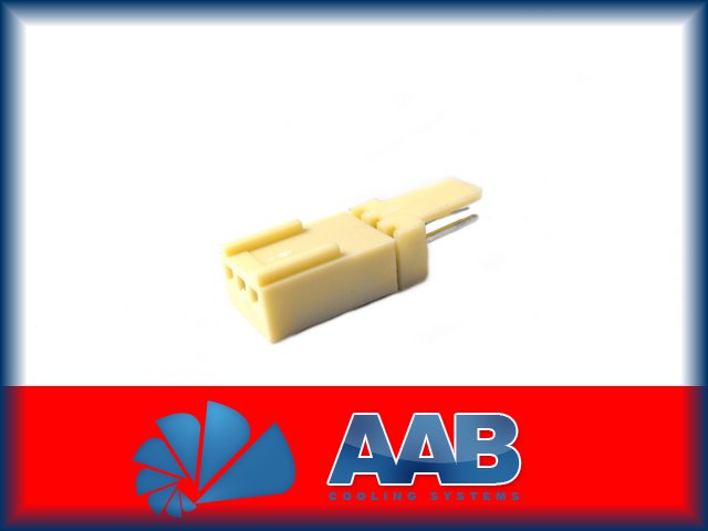

    12-7V to żaden regulator. To co podałeś to prostacki kabel z rezystorem wtyczka i gniazdo. Skoro chcesz i potrafisz polutować takie włączniki to chyba potrafisz przeciąć kabel zasilający wentylatora i wlutować tam opornik? A jego rezystancje dobierasz do potrzeb (kupujesz np. rezystorki 10ohm i lutujesz ile trzeba szeregowo 3-5-10 w szeregu aż obroty spadną do oczekiwanych). To nie jest regulator - żeby to był regulator to musiałbyś wlutować potencjometr z regulacja w zakresie 0-100ohm wtedy masz realnie ręczny regulator. Tak to masz ogranicznik obrotów.
    Możesz przyjąć w marę bezpiecznie że możesz podpiąć 0,4-0,5A na każde wystawione gniazdo wentylatora na płycie. Czyli często 2 wentylatory wolnoobrotowe (mają ok 0,2A) na gniazdo. Jeśli producent nie podaje tego w instrukcji to tego nie sprawdzisz.
    Domyślam się że chcesz wentylować obudowę. Jeżeli tak to polecam wentylatory wolnoobrotowe (1400RPM) tanie robi AAB na ten przykład - są prawie bezgłośne i nie trzeba nic z nimi robić. Ja mam takie 2 w obudowie na maksymalnych obrotach i są ciche.
    AAB SUPER SILENT FAN 9 - ale różne widzę są w sprzedaży pod tą nazwą. Ja mam taki który pracuje od 800-1400RPM czyli bez regulacji 1400RPM. Większe średnice też są z tej serii.
    Co do dysków tu się nie ma co upewniać teoretycznie. Odpal je przez ten adapter i zobaczysz że działają. Jak będą działać to OK jakby miały nie działać to po prostu się nie uruchomią i tyle.

    AAB SUPER SILENT FAN 9 - domyślam się że wolnoobrotowe to te, co mają więcej łopatek. Coś w ten deseń kupię od AAB (zamyślam rozmiar 12) bo i tak z kolegą zrobimy u nich zakupy na dniach.

    AAB SUPER SILENT FAN 12 jak dobrze kojarzę - ilość łopatek to osobna historia. Wolno obrotowe to po prostu wolniej wirują ;) Z łopatkami teraz tworzą inżynierie bo tylko to nadal szumi (musi) i próbują redukować to. Łożyska masz tu bezgłośnie zupełnie - te wentylatory wydają szum tłoczonego powietrza.
    Polecam ci takie wentylatory bo ich nie trzeba zwalniać - według mnie tylko CPU/GPU wymaga konkretnej regulacji. Na obudowę lepiej dobrać ilość i wielkość odpowiednio cichych wentylatorów o małych obrotach i pominąć regulacje. Bo zmianę prędkości obrotowej usłyszysz bardziej niż jednostajny szum który po prostu zignorujesz (bo to nie odkurzacz tylko 13dB)
    Więc zamiast kupować ten wynalazek łatwiej zrobić taki ogranicznik (jeśli w ogóle brać pod uwagę). Za 100 rezystorów 100 ohm zapłacisz ze 2 PLN. Dasz ich szeregowo/równolegle tyle ile będzie trzeba i już. Takie drutowe - to w linii lutujesz z kablem i w koszulce termokurczliwej chowasz. Robiłem takie coś dla karty graficznej (bo nie sterowała sama).
