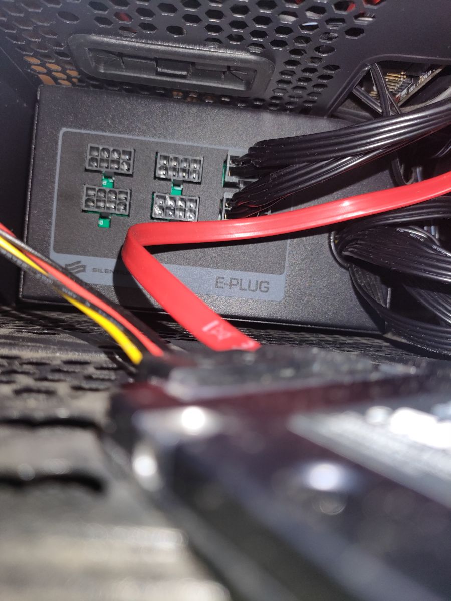

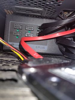

Wydaje się że podałeś zły model zasilaza. Wygląda to na model Vero M2/M3 bronze ponieważ ma półmodularne okablowanie.
Jak oba podłączone do zasilacza kable są podłączone do karty graficznej, to nie będziesz miał żadnego złącza SATA do dysku.

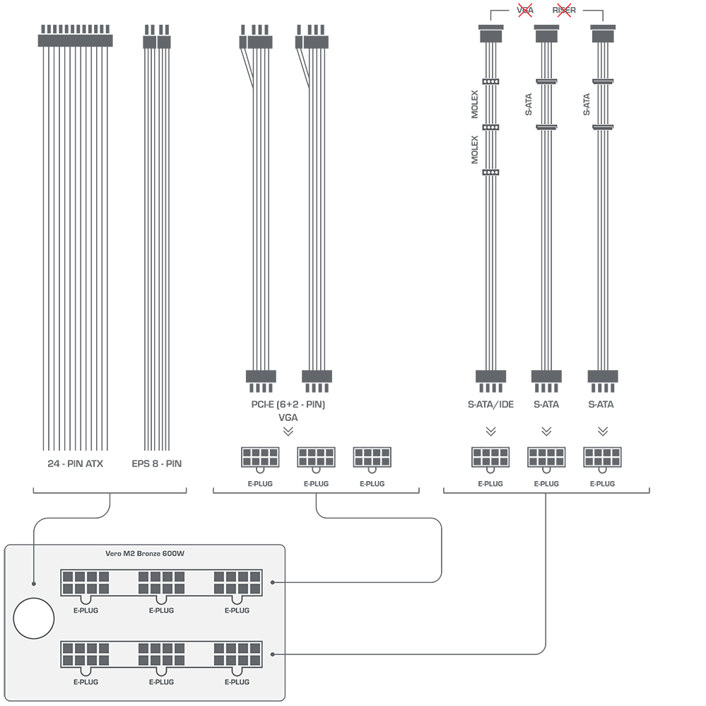

Tak wyglądają opcjonalne wiązki tych zasilaczy:
Jak nie masz kabli bo kupiłeś np. już złożony komputer i nie dostałeś akcesoriów, to musisz dokupić dedykowane okablowanie. Może producent pomoże, lub trzeba będzie szukać po portalach aukcyjnych.
