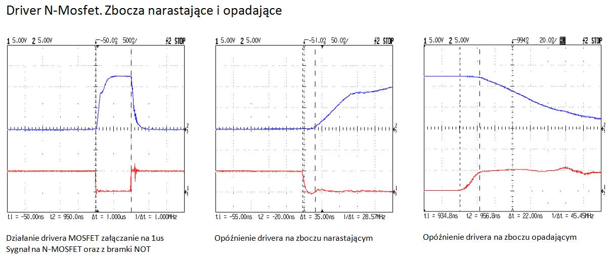

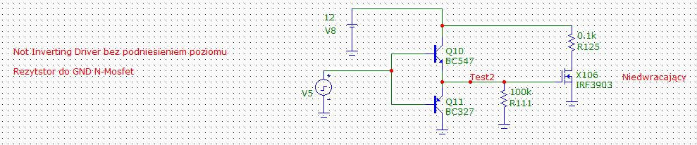

    Testowałem kilka driverów w programie MicroCap a dwa w realu.
    Jeden działa w przetwornicy 5-400V drugi w układzie do pomiaru nasycenia cewek.

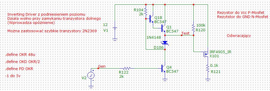

    D1
    Czy układ PWM poprawnie wysteruje silnik DC o prądzie 3-4A?
    D2
    D3

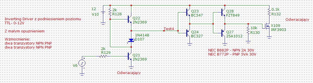

    D4 Ten jest taki sam jak D5 tylko w trzeciej sekcji ma tranzystory mosfet.

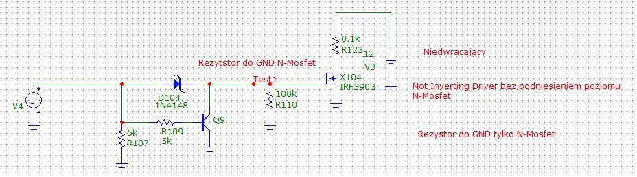

    D5
    W przetwornicy 5V-400V ten D2 tam nie było potrzeby podnosić sygnał bo sygnał z układu TL555.
    W układzie testu nasycenia cewek zastosowałem układ D5 w pierwszej sekcji podnoszącej napięcie szybkie tranzystory 2N2369, w kolejnych tranzystory 0.5 a potem 5A. Układ załącza N-Mosfet IRF3205 110A, 55V pojemność bramki 3247pF.
    Układ D5 ma minimalne opóźnienia jak na oscyloskopie 35ns, 22ns (Czas zadziałania na zboczach narastającym i opadającym).
    Na wykresie załączane N-Mosfet na czas 1us na górze niebieskim napięcie na bramce N-Mosfet na dole sygnał wejściowy do drivera z bramki logicznej NOT.
    Zauważyłem ogólną zasadę, że na linii sterującej Mosfet ilość rezystorów trzeba ograniczyć do minimum, jeśli tam damy rezystory to wydłuży się czas załączania, oczywiście nie może być zwarcia do masy.
    Na przykład poniższy podwyższający driver zawsze wprowadza opóźnieni nie zależnie od tego jaki tranzystor zastosujemy wolny BC547 czy szybki 2N2369.
    Może być też driver z rezystorami na Emiterze (E) i kolektorze (C) tranzystora (dwa wyjścia) on też wprowadzi opóźnienia .
    Można również zastosować tranzystor PNP w układzie z rezystorami na Emiterze (E) i kolektorze (C) (dwa wyjścia).
    Opóźnienia powstają przy zamykaniu tranzystorów.
    Tranzystory 2N2369 w układzie D5 działają szybko (nie wprowadzają znacznych opóźnień na zboczach) ale trzeba ich sygnał wzmocnić na kolejnej sekcji D3, taki układ D3 nie wprowadza opóźnienia.
    Jeśli w układzie D5 zastosowałem jedną sekcje D3 z tranzystorów 0.5A alb tych 5A czas załączania wydłużał się dwukrotnie, w porównaniu do tego z dwoma sekcjami D3.
