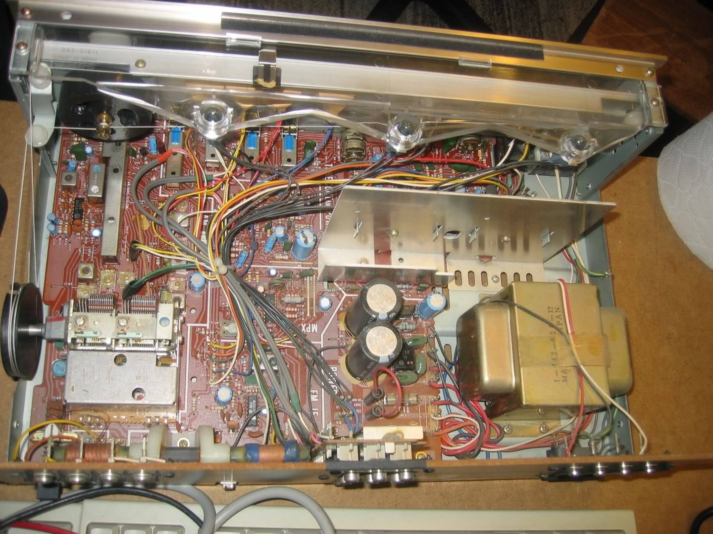

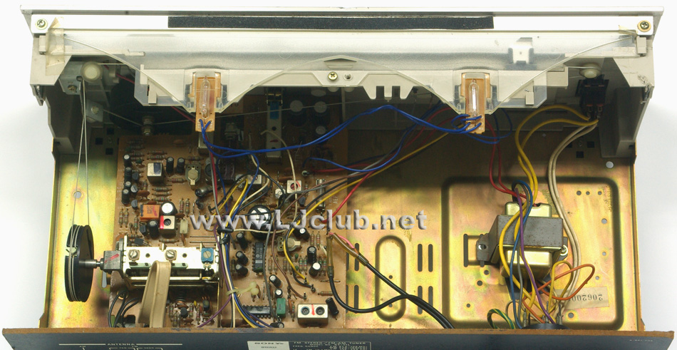

    Właśnie wkret, te dane odnoszą się chyba do Sony STR 11L, które wygląda tak:
    Sony ST 11L - szukam schematu SONY ST 11L, lub info o napięciu wyj. transform.
    a moje Sony ST 11L, wygląda tak:

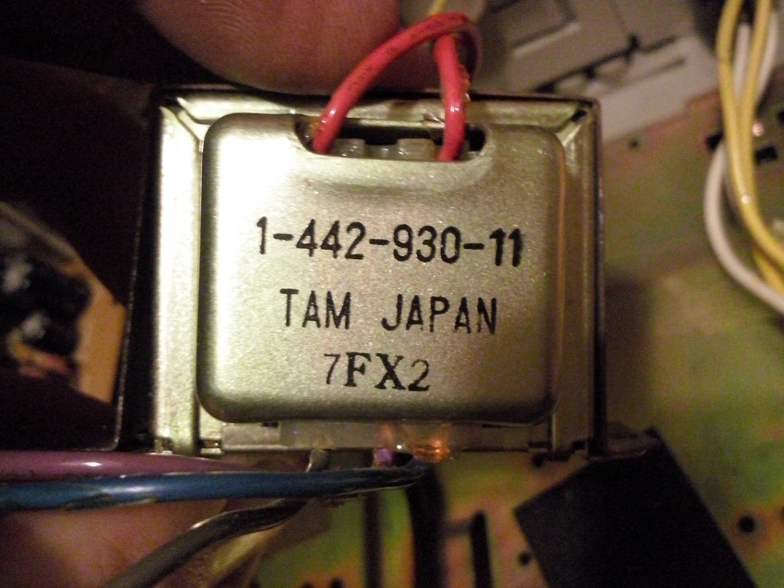

    Mój transformator jest taki:
    Może ktoś po oznaczeniach będzie wiedział, albo ma ktoś taki na zbyciu?

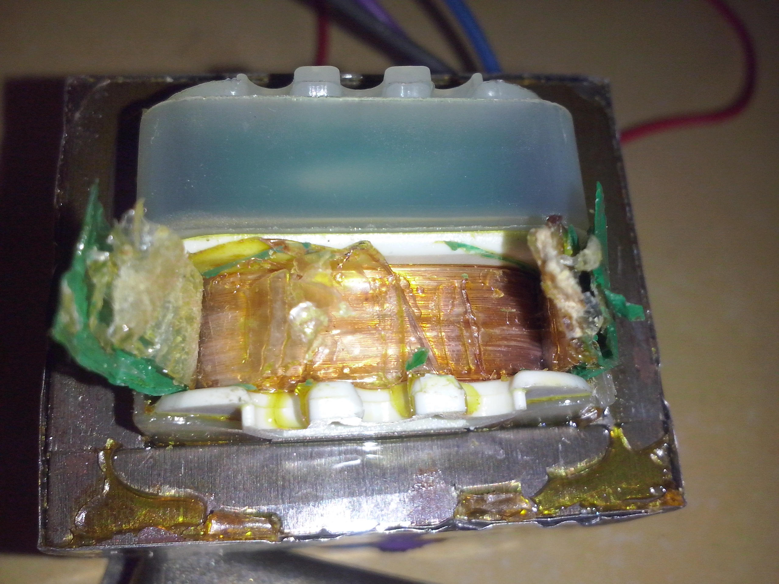

    Tak to wygląda z jednej strony
    a tak z drugiej
    kable przylutowane bezpośrednio do uzwojenia. Żadnego bezpiecznika nie widać

    Rozprułeś od strony wtórnych uzwojeń? Jeżeli jest w ogóle bezpiecznik to na stronie pierwotnej...

    Bardzo ładnie, tylko jak ci się pisze, że jest to jest. Teraz otwórz drugą stronę, jest tam gdzie czerwone kable.
  • #13 16114325
    AlexQ
    Poziom 8  
    Posty: 10
    Wtórne jest od strony czerwonych kabelków, więc dobrze rozprułem

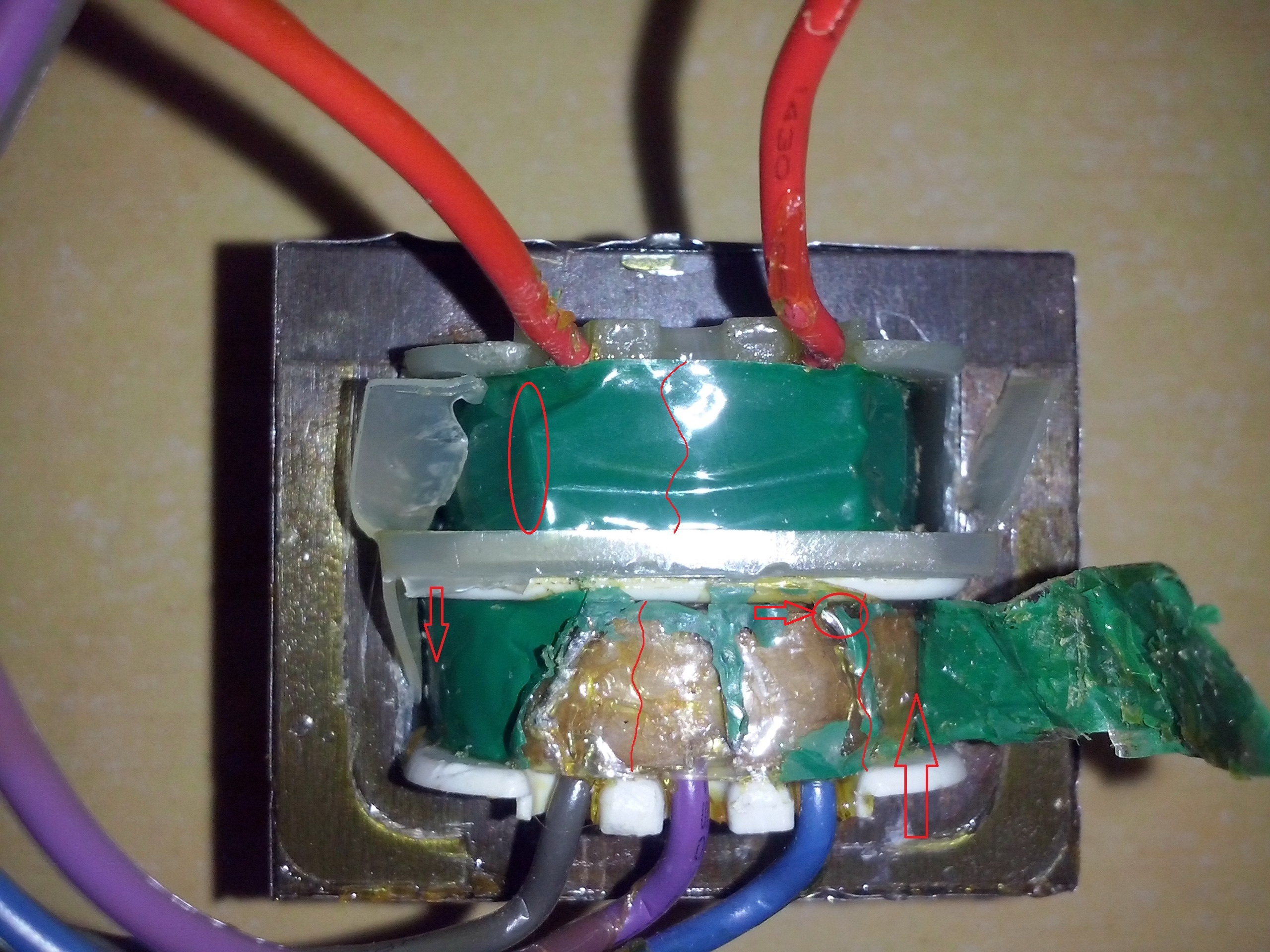

    Faktycznie. To zerwij tą tekturkę. Czyli warstwę niżej. Bezpiecznik musi być, bo każdy japoński transformator musi mieć taki bezpiecznik.

    Przeglądam zdjęcia i nie widzę deformacji karkasa, moim zdaniem wygląda idealnie, uzwojenie też nie przegrzane.
    Jeśli do pierwotnego dochodzą te trzy przewody to może być opcja zasilania 120V/220V i można pod nieprzerwaną część uzwojenia 120V podać napięcie z autotransformatora by ustalić wyjściowe.

    Jeżeli już tyle rozbebeszyłeś to jeszcze poświęć chwilę i dokończ rozbieranie. Przetnij (linie faliste) resztę izolacji i rozchyl. Strzałkami zaznaczyłem gdzie jeszcze może być schowany bezpiecznik. Kółkami zaznaczyłem moje pytanie - co tam się znajduje?

    do gerdowski - rozciąłem już wcześniej te izolacje i nic tam nie ma. Te zgrubienia, jak np. to zaznaczone czerwoną elipsą, to skręcony drut uzwojenia z czerwonym kabelkiem wychodzącym. Jest on zlutowany i wywinięty na izolację pokrywającą uzwojenie ( przy szartm kabelku widać to wyraźniej). Jest tam kilka warstw różnego rodzaju izolacji i wszystko dodatkowo zalane żywicą lub jakimś lakierem. Pod tym wszystkim jest równiutko nawinięty drut, bez żadnych wybrzuszeń, co wskazuje na to, że nie ma tam termika
