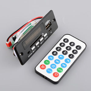

    Witam. Dostałem takie radyjko, chciałbym w nim dorobić wejście liniowe zamiast sygnału z głowicy. W którym miejscu je znajdę? Pozdrawiam.
    EDIT:
    Następnie chcę podłączyć moduł mp3. Problem polega na tym w jaki sposób mógłbym się pozbyć isostatów oraz całej infrastruktury związanej z regulacją fal, skalą itp., chyba że jest to niemożliwe z racji połączeń elektrycznych.
