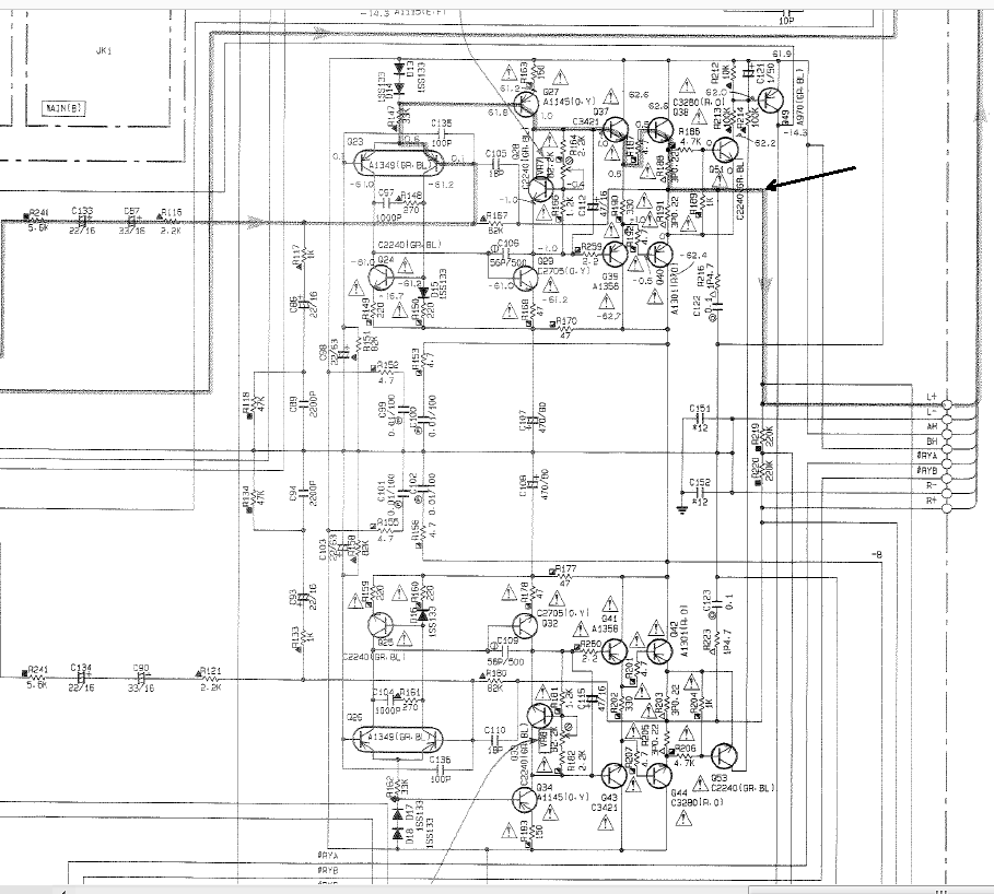

    Witam. Mam wzmacniacz Yamaha AX-540 w nim spalony rezystor R911 i R188 o oznaczeniu 0.22?, oraz 2 tranzystory końcowe mocy. Z powodu braku schematu uznałem, że właśnie one są winne przepalenia rezystorów.
    Przystąpiłem więc do naprawy, wymieniłem w/w rezystory na 5WR22, oraz dla pewności wszystkie tranzystory końcowe. Po podłączeniu zasilania, rezystory E911 i R188, zrobiły się gorące i spaliły się:
    - R189,
    - R186,
    - R187,
    W związku z powyższym, proszę o pomoc w lokalizacji uszkodzenia, oraz proszę o podpowiedź, czy rezystory R911 oraz R188, zostały zamienione na prawidłowy?

  • #4 16115413
    aksakal
    Posty: 8922
    Pomógł: 1667
    Ocena: 2984
    Po zamianie rezystorów R22 nie należy przylutowywać wyjściowe tranzystory, a należy sprawdzić stałe napięcie na wyjściu koncowky . To napięcie nie musi przekraczać 50-60mV . Jeśli przekracza i szczególne jeśli przybliża się do znaczenia napięcia zasilania sprawdź inne tranzystory koncowky mocy . Po zamianie tranzystorów napięcie zasilania koncowky należy podać przez rezystory 20-50Om i po spadku napięcia na rezystorach R22 (R188 , R191 ) policzyć prąd spoczynkowy i w razie potrzeby wyregulować ten prąd (VR7).Na zdjęciu schemat koncowky mocy. Strzałką jest wskazany punkt wymiaru napięcia yamaha/ax540 - uszkodzone tranzystory ,pali rezystory .
