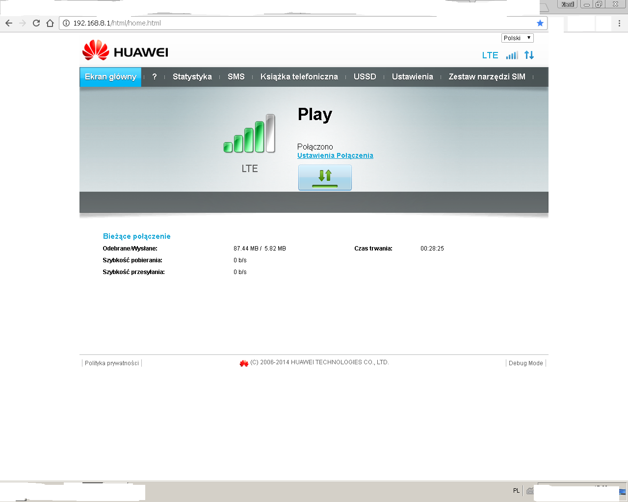

    Witam, chciałem zapytać jaką antene polecacie do modemu Huawei E3372 od Megafona
    Mieszkam 0,5km od nadajnika. Korzystam w modemie z internetu play lte. Pytanie odnośnie doboru anteny - Antena do modemu Huawei E3372 Pytanie odnośnie doboru anteny - Antena do modemu Huawei E3372 Pytanie odnośnie doboru anteny - Antena do modemu Huawei E3372
    Pobieranie wynosi około 1-2 mb
    Z góry dziękuje za pomoc. :)

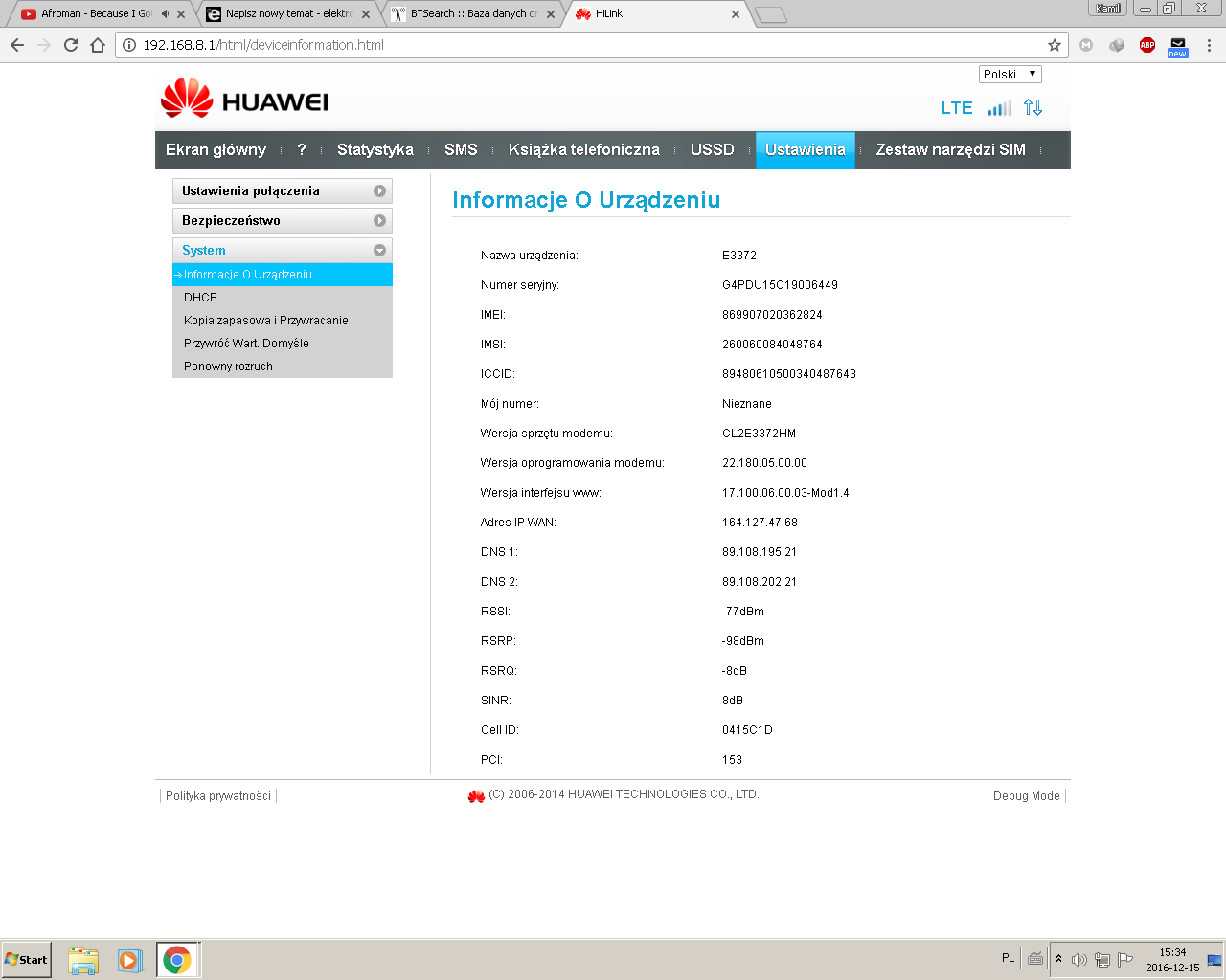

    IMO Przy tym sygnale lepsza antena raczej nic nie da, ale mogą być inne BTS na których jest lepszy prędkość i jeśli nie są blisko siebie to anteną będzie można je wybrać.
    Zainstaluj LTEWatch i uruchom, jak działa to wybieraj kolejne pasma i testuj prędkość,
    daj zrzuty LTEWatch z każdego testu.
    Anteny na pasmo 2700Mhz nie ma sprawdzonej, ale szukamy świnki labolatoryjnej która sprawdzi chińskie wynalazki jak się taka chętna znajdzie.
    Masz dwa nadajniki playa LTE w zasięgu.
    Przysłoń kawałkiem dużej blachy modem od jednego nadajnika i zobaczy czy załapie ten drugi.

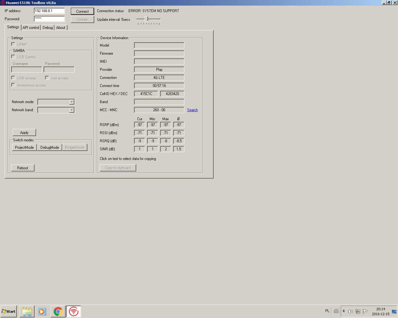

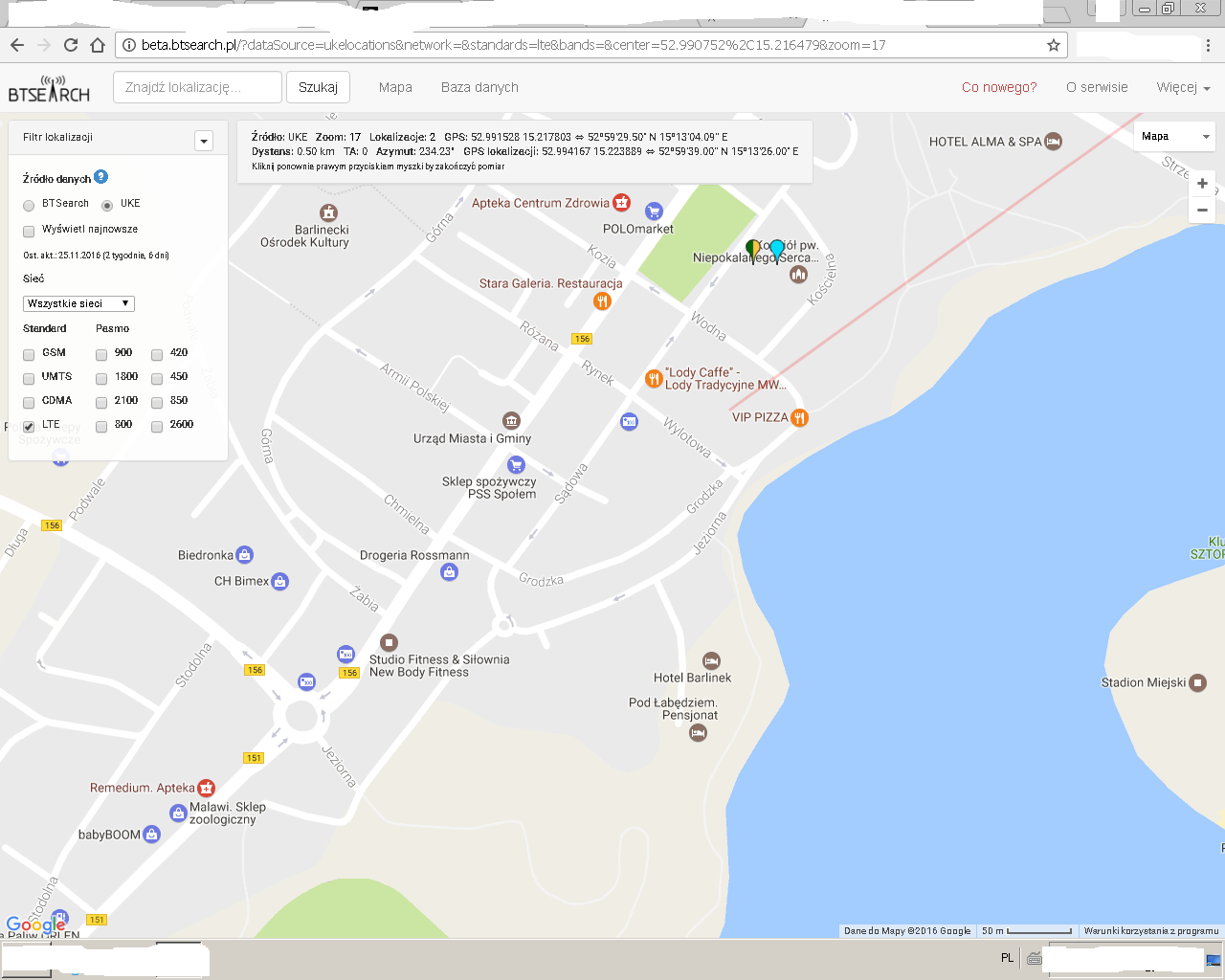

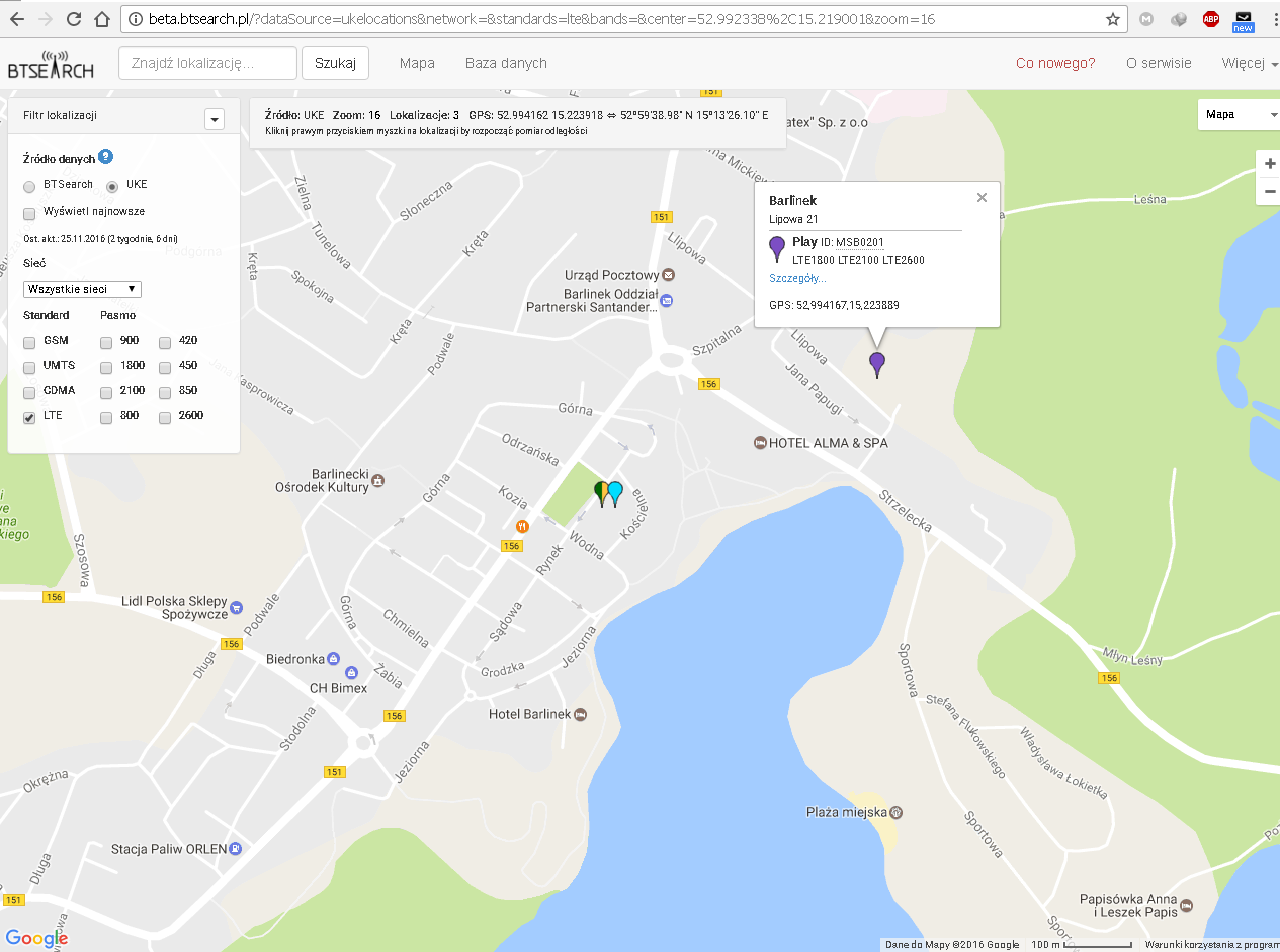

    Sprawdź czy na tym sofcie na E3372 jest opcja wyboru pasm LTE. Zakładka , ustawienia połączenia. Sprawdź też czy modem działa z https://dl.dropboxusercontent.com/u/1978345/E5186/E5186%20Toolbox_latest.rar Połączenie prawdopodobnie z LTE1800 na BTS-ie Play przy Okrętowe j2. Odległość około 2 km. BTS perzy Lipowej raczej nie działa. Parametry sygnału słabe, konieczna antena Dual LTE na 1800MHz . Przy Okrętowej pozwolenia na LTE1800, LTE2100 i LTE800 i raczej działają.

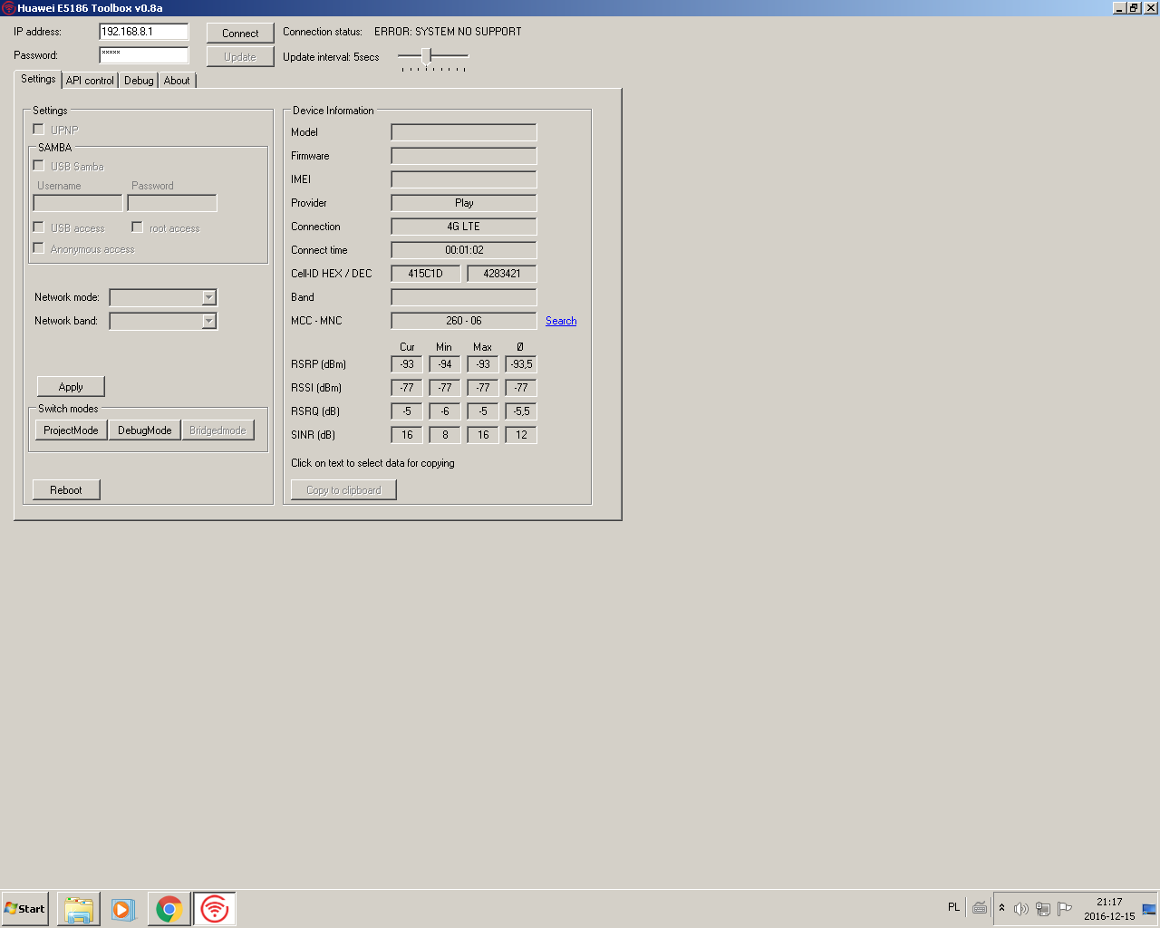

  • #5 16129338
    Osamen
    Poziom 6  
    Posty: 36
    Jest opcja wyboru pasm Pytanie odnośnie doboru anteny - Antena do modemu Huawei E3372
    Screen z tego programu
  • #6 16129437
    bogiebog
    Posty: 24793
    Pomógł: 2569
    Ocena: 1530
    Wgraj softa innego aby ten narzędzia działały,
    zapytaj tamtam u dzejk-a którego do twojego sprzętu wgrać.
  • #7 16129564
    matek451
    Posty: 31275
    Pomógł: 4356
    Ocena: 5816

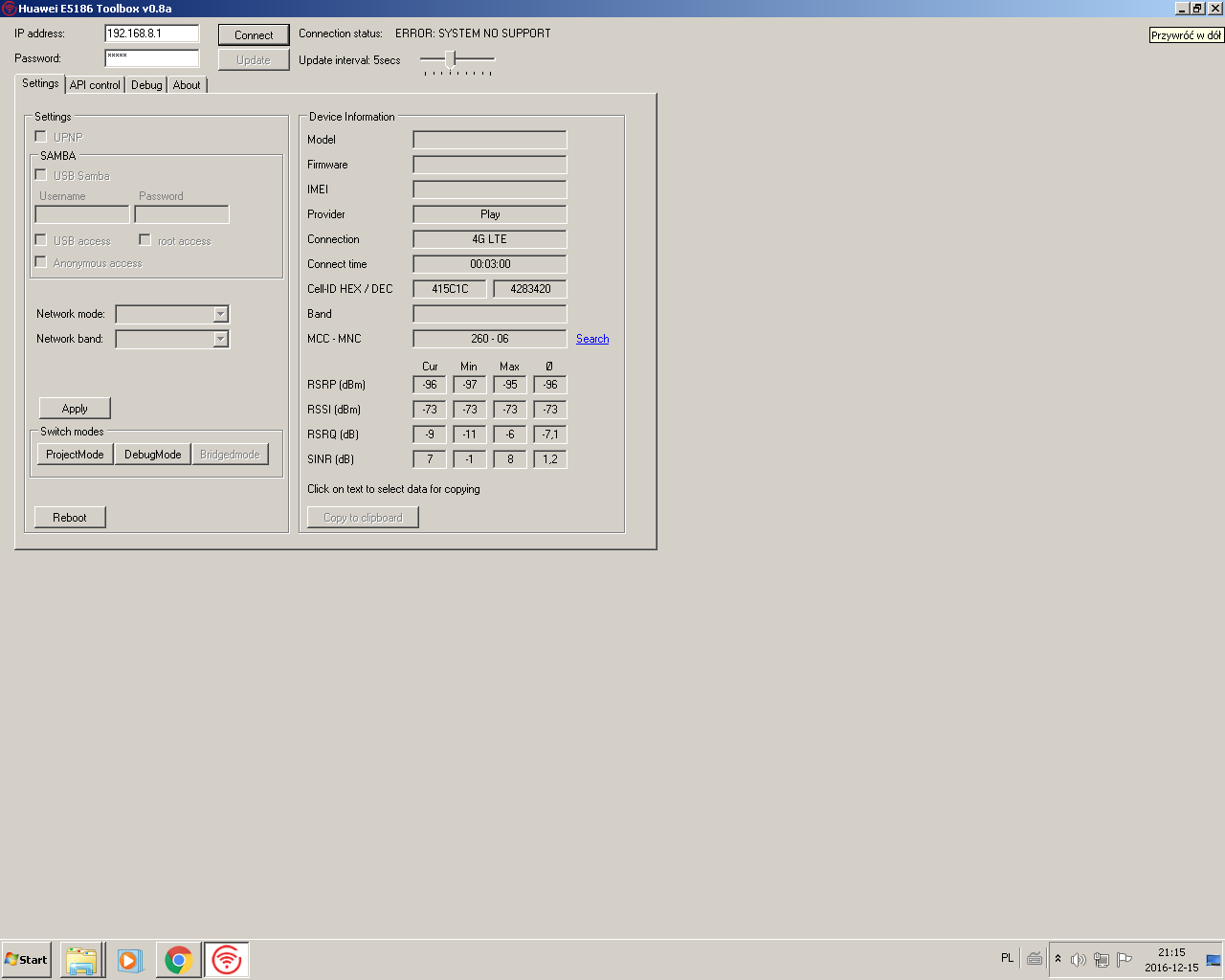

    Spróbuj ustawić Network mode Only LTE a w LTE band wymuś po kolei LTE1800, LTE2100 i LTE800. Na screene łączysz się z BTS-em Play na LTE1800. Identyfikacja u tego operatora nie jest taka łatwa. Ale myślę, że to Okrętowa. Zrób testy pod tym BTS-em, przy prawidłowych parametrach sygnału LTE.

    Nie wiem czy o to chodzi ale wstawiam ss
    800 Pytanie odnośnie doboru anteny - Antena do modemu Huawei E3372
    1800Pytanie odnośnie doboru anteny - Antena do modemu Huawei E3372
    2100 Pytanie odnośnie doboru anteny - Antena do modemu Huawei E3372
    nie działa mi ltewatch i toolbox
    w ltewatch mam no connection could be made

    A jakie prędkości na poszczególnych pasmach LTE? Spróbuj też z LTE2600.
    800
    1800
    2100
    2600
    no niestety mam brak usługi :/
    tutaj mam automatyczne dobieranie pasm lte

    Jutro zrób testy pod BTS-em przy Okrętowe. sprawdzisz jak obciążone są pasma LTE na nim, przy prawidłowym sygnale. wyglada na to ze podstawowe pasmo LTE1800 jest przeciążone. Wyższy UL od DL. Teoretyczny DL na LTE1800 gdzie Play ma 10MHz w MIMO to do 75Mb/s. Na dwóch pozostałych jest tylko po 5MHz w MIMO i DL do 37,5Mb/s.
