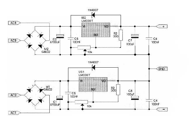

    Witam uzyskać informacje na temat zasilacza chciałbym zbudować takie dwa zasilacze aby uzyskać połączenie symetryczne i czy można zastąpić LM 350 na LM 338T trafo mam 2*24v 2A i druga sprawa czy ktoś by podrzuci schemat takiego zasilacza

    Możesz tak zrobić dokładając do LM338 tranzystor mocy
    Lepiej jednak wykorzystaj LM317/337 z tranzystorami mocy

    Napisałeś że posiadasz trafo 2x24V 2A
    Więc nie potrzeba Tobie LM338 /350 bo i tak w żaden sposób więcej nie wyciągniesz z tego transformatora jak 2 A a te układy są na większe prądy , co nie wyklucza ich oczywiście
    tylko zawsze pozostaje ale.....
    Trudno kupić oryginalny , niepodrabiany stabilizator 3/5A ,najprawdopodobniej
    wytrzyma połowę deklarowanej obciążalności
    Te wymienione przez Ciebie stabilizatory są tylko na napięcie dodatnie
    Aby uzyskać symetrię w stabilizacji aż proszą się układyLM317/337
    Pierwszy to stabilizator dodatniego napięcia ,drugi ujemnego
    Niestety można je obciążyć tylko ok 1,5A i tu rola tranzystora mocy
    Odpowiednie schematy znajdziesz w PDF w/w układów jako przykłady
    Szukaj pod aplikacją "high current"

    AVT1253 a co sadzisz o tym zasilaczu można z niego wyciągnąć ponad 25v DC z trafo 24v
    a jak bym zrobił taki projekt Budowa zasilacza symetrycznego 3A z LM350 lub LM338T, schemat i porady
    A czy nie może (mając transformator z dwoma niezależnymi (nie połączonymi) uzwojeniami zro9bić dwóch zasilaczy "dodatnich" i je połączyć odpowiednio? Uzyska na pewno i regulację i symetryczne napięcie wyjściowe.
    Ubiegłeś mnie... Wolno piszę.
    Oczywiście, że możesz tak zrobić. Ja w dokładnie taki sam sposób zrobiłem zasilacz który działa już dwadzieścia lat.

    o to właśnie mi chodziło a teraz jeszcze jedno chciałem do jednego zasilacza podłączyć dwa potencjometry jeden główny a drugi dokładny wiec podłączyłem dwa po 10k i co się stało jeden się spalił i nie było zdanej reakcji
    Jak nie było...? Była: jeden się spalił... ;)
    JAK podłączyłeś? Schemat poproszę. Poza tym bez sensu dawać dwa po 10k. Jeśli chcesz mieć regulację zgrubną/dokładną, to do zgrubnej dajesz powiedzmy 10k, a do dokładnej 1 k.

    a jak bym dał pot, 1k i dokładny 100om bylo by to zgrane bo ten 10k to jest troche chyba nie za bardo bo przy 60% regulacji do 100% nie mam żadnej reakcji
