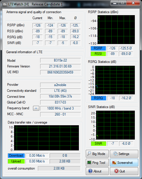

    A2mobile: (bez speedtestesa bo chyba się transfer skończył :-)
    Wybór operatora i anteny do LTE dla routera B315-22s w zalesionej okolicy Wybór operatora i anteny do LTE dla routera B315-22s w zalesionej okolicy

    Jeśli coś nie tak lub coś brakuje - postaram się dopisać. Test robiony po godz 13 więc dużych obciążeń nie powinno być a jednak CP to jest wielkie G. Więc która antena i Orange czy Play/RMB?
    Z góry dziękuję za analizę. Pozdrawiam

    Z CP dajemy sobie spokój ale to było do przewidzenia. W Play połaczenie na wszystkich pasmach z BTS-em przy Chełmońskiego 1. LTE1800 mimo słabego sygnału daje niezłe prędkości. Antena Dual LTE1800 z Cybertecha powinna poprawić i ustabilizować sygnał. W Orange na LTE800 połaczeniev z BTs-em Orange w Grabianowie, na LTE1800 z BTS-em NetWorks przy Chełmońskiego 1. Antena dual LTE 1800MHz posłuży tez do LTE1800 w Orange z tego BTS-a. Jeśli wybierzesz Orange z LTE800 to antena ATK-20 , dwie sztuki. Póki co postaw na LTE1800 , antenę Dual LTE1800 Cybertecha. Korzystaj z Play Internet na Kartę za 9 zł za rejestrację 100GB i z Orange za 5 zł z bonusem 100GB za rejestrację +100GB za dane adresowe. Potem oferta RBM na kartę 5 z usługą darmowy Internet LTE.

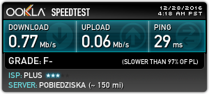

    Po tygodniu działania ogólnie byłem na plus. Prędkości wahały się w granicach 7/2 do nawet 25/5. Wszystko było by OK gdyby nie fakty że od wczoraj mam problem z UPLOADEM. który sięga 0,02-0,05Mbps. Co może być przyczyną? W zeszły weekend nie było takiego czegoś. W tygodniu tym bardziej. Kwestia nadajnika czy źle ustawionej anteny? Bo Antene ustawili mi Mniej/więcej i zeszli z dachu, nie zdążyłem ich zatrzymać. W tej chwili mam dość niski DL bo około 5-6Mb i mocno skacze.
    Proszę o jakąś wskazówkę.
  • #18 16289655
    matek451
    Posty: 31270
    Pomógł: 4356
    Ocena: 5814
    Parametry sygnału uległy pogorszeniu, szczególnie te odpowiadające za jakość sygnału. Doprecyzuj ustawienie anteny obserwując je w LTEWatchH.
    Pomogłem? Kup mi kawę.

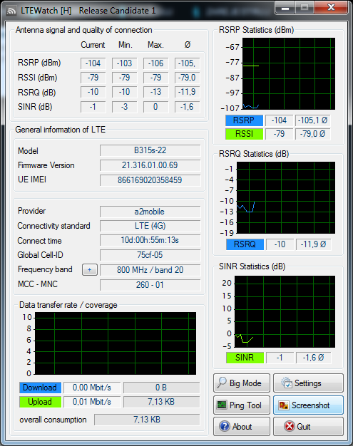

  • #19 16351011
    big.w
    Posty: 26
    Jaka może być przyczyna takiego stanu rzeczy?
    Raczej o 1 w nocy za dużego ruchu niema...
