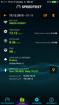

    Witam ponownie. Zakupiłem antenę ATK-LOG 800-2170 Mhz i mam możliwość wypożyczenia routera D-Link DWR-921 w T-mobile bo ten zasięg mam najlepszy na iphonie. Jeślisię nie powiedzie pożyczam od kolegi Huawei B593S-22 i sprawdzam na swojej karcie play czy jakikolwiek internet mi będzie odbierało. O wynikach napiszę po diagnostyce...
  • #21 15242322
    Papajones
    Poziom 8  
    Posty: 104
    Ocena: 11

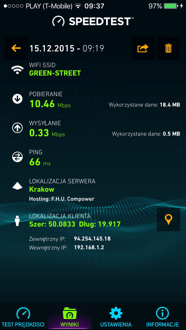

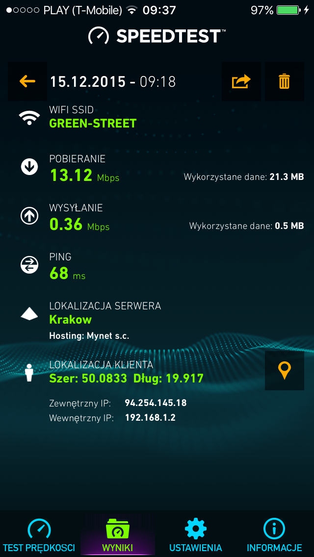

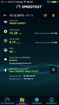

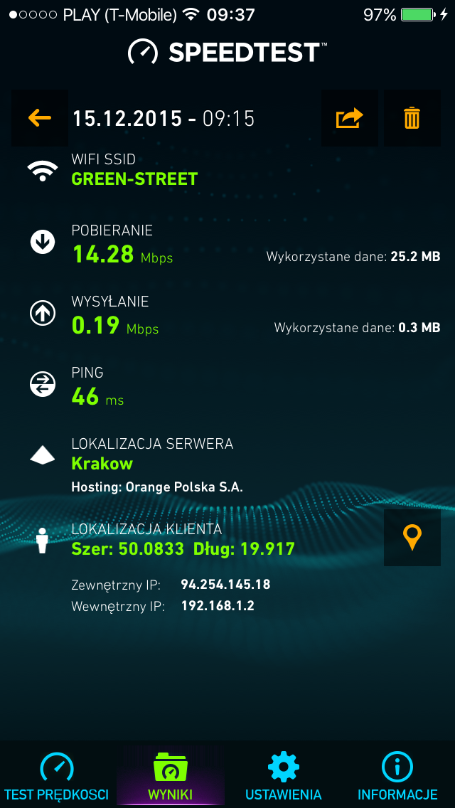

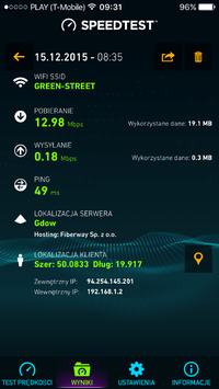

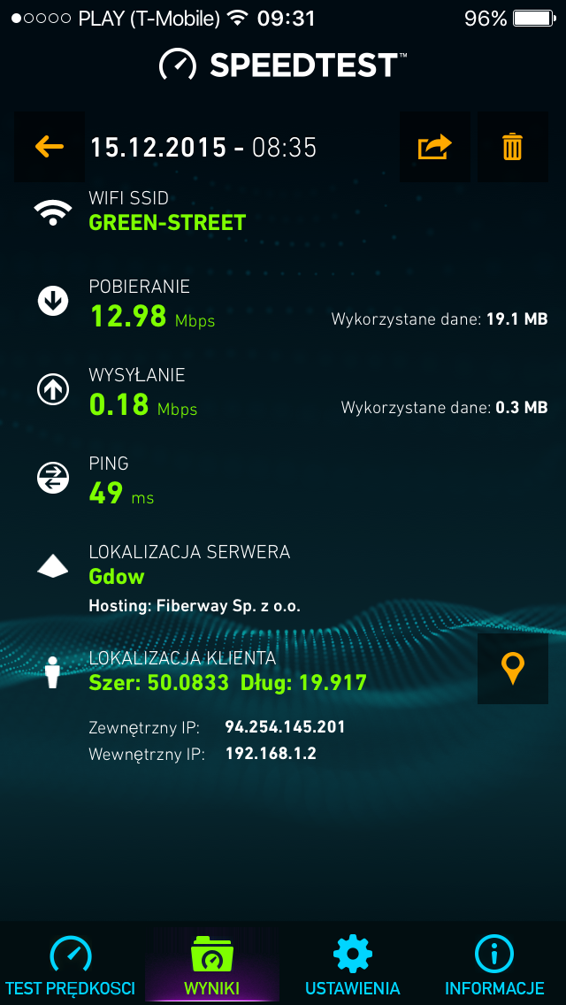

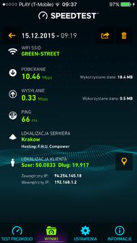

    Podłączyłem antenę zewnętrzną pod router huawei b593 i skierowałem ją w kierunku Cmolasu. Złapało kreskę zasięgu na LTe i dokonałem pomiaru na 4 hostingach które niby były najbliżej w ustawieniach speedtestu. Karta w routerze Red Bull Play Lte. Pytanie czy na jednej kresce ten internet mógłby śmigać i co jeśli przełączy mi na 3g?
    Jaka antena oraz router pod Play Lte w podanym obszarze? Jaka antena oraz router pod Play Lte w podanym obszarze? Jaka antena oraz router pod Play Lte w podanym obszarze? Jaka antena oraz router pod Play Lte w podanym obszarze?

    A w jakim celu i kto ci polecił kupić w takiej trudnej lokalizacji antenę logarytmiczną do LTE1800 ? Ja nic nie pisałem o zakupie takiego wynalazku do wszystkiego i do niczego tylko o antenie Dual LTE na 1800MHz. Zamiast skorzystać z moich porad kupiłeś antenę o minimalnym zysku na 1800MHz i oczekujesz cudów. Na razie to jakoś działa , wiadomo liście spadły z drzew, na wiosnę będzie gorzej. Po drugie kreski to interesują panny na testach ciążowych a nie są miarodajnym pomiarem sygnału LTE. B593 posiada Diagnostykę sygnału LTE i tam są podane konkretne dane więc je pokaż. Poza tym antena nie na Cmolas tylko po kolei na Jagodnik, Kopcie i Majdan Królewski i testy sygnału oraz prędkości. Antena logarytmiczna z Dipola oczywiście do zwrotu, jej teoretyczny zysk to 5dBi , faktycznie po odliczeniu strat na 10m kabla H-155 wynoszących 4-5dB na 1800MHz zysk zerowy lub minimalny. Jedyna korzyść to przeniesienie punktu poboru sygnału na zewnątrz( wyeliminowanie tłumienia ścian).
    Pomogłem? Kup mi kawę.

    Ok mój błąd. Wymienię dziś w tej samej firmie na antenę atk-10 800-980 i wtedy jeszcze raz sprawdzę.
