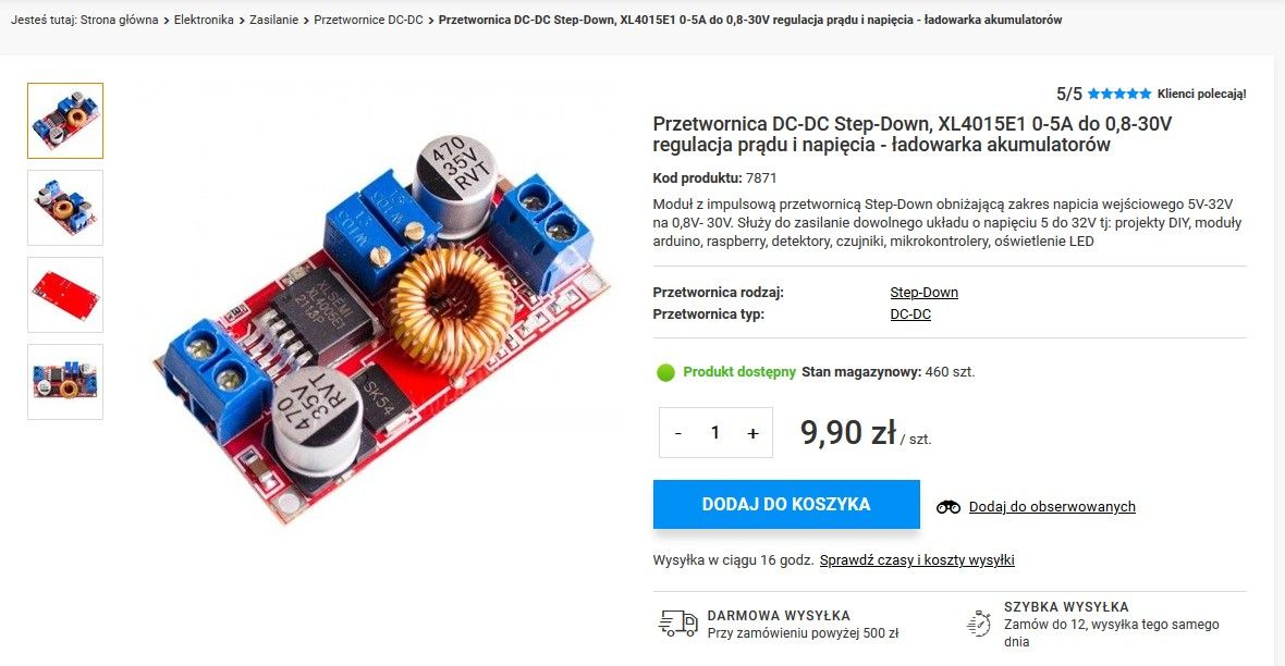

    Witam ponownie. Kolega podesłał mi filmik na którym jest opisane jak zrobić uniwersalną ładowarkę do ogniw li-Ion.
    Ponieważ moja ładowarka zbudowana na LM317 grzała postanowiłem nieco ją przerobić wykorzystując układ z filmiku...
