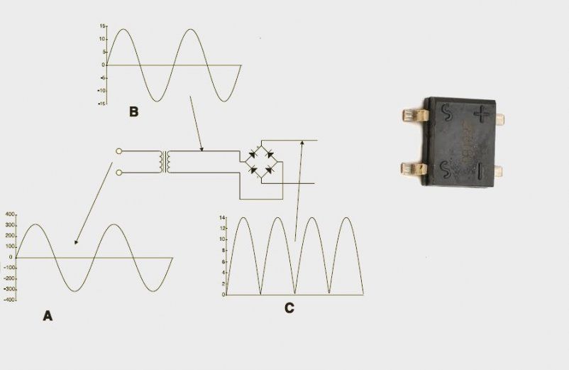

    I zasilacz musi być odpowiedni, jeżeli jest np. taki:
    jaką ładowarkę zastosować lub ewentualnie zrobić do 3 ogniw 18650 12,6V
    to pod koniec ładowania należy brać pod uwagę napięcie szczytowe. Miernik prawdy nie powie.
    Lepiej używać zasilacza z wygładzonym przebiegiem napięcia.

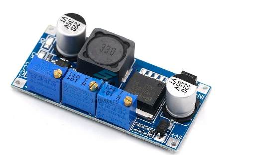

    Przetwornica LM2596S DC-DC chyba jest najmniejsza i najtańsza na polskim rynku.
    Wymiary 43x21,5x13mm (gł x szer x wys).
    Pod tą samą nazwą sprzedawane są takie bez regulacji prądu. Rozpoznać je można po tym że mają tylko jeden potencjometr.
