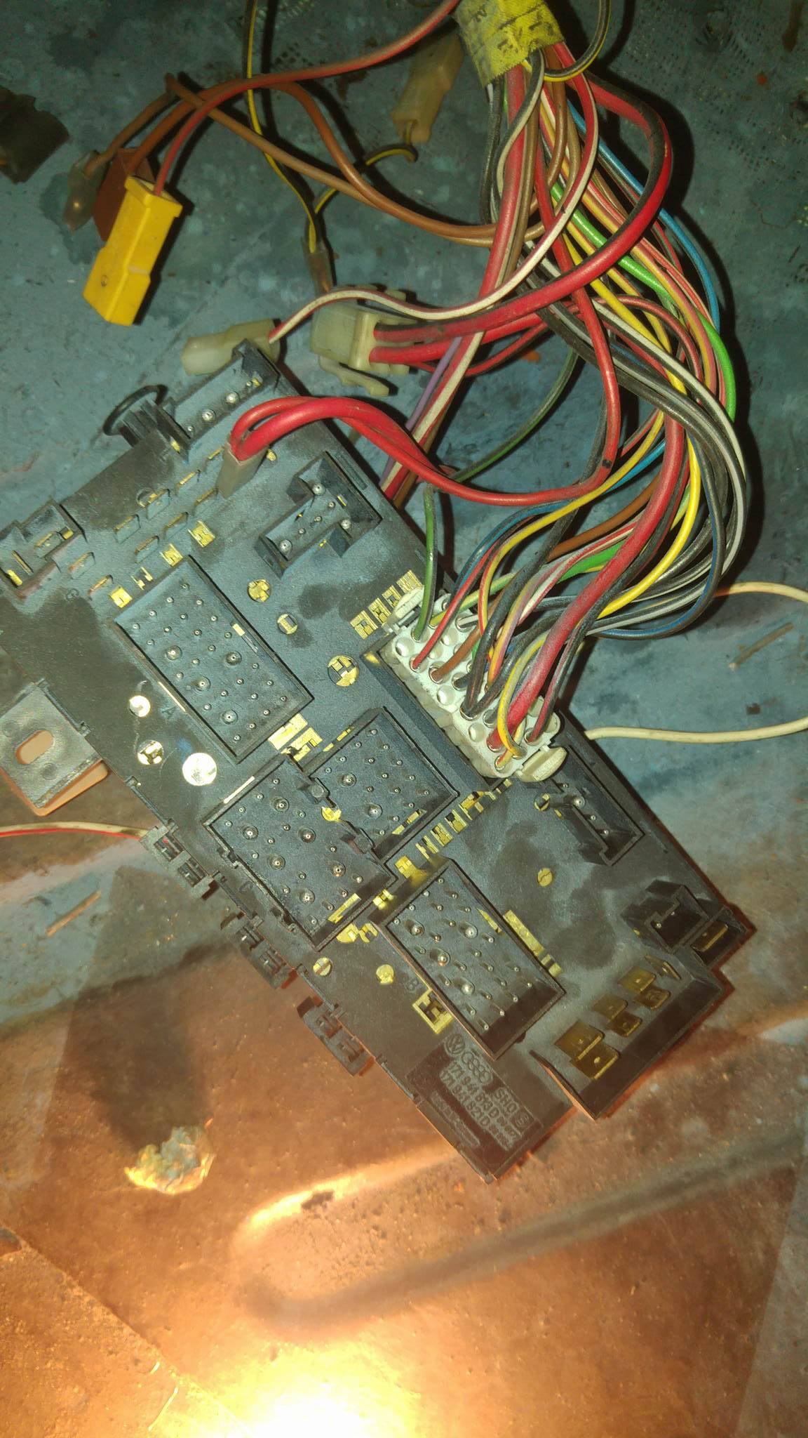

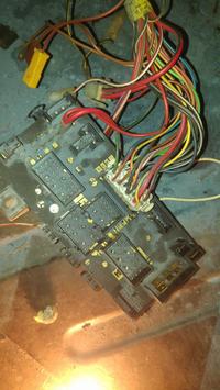

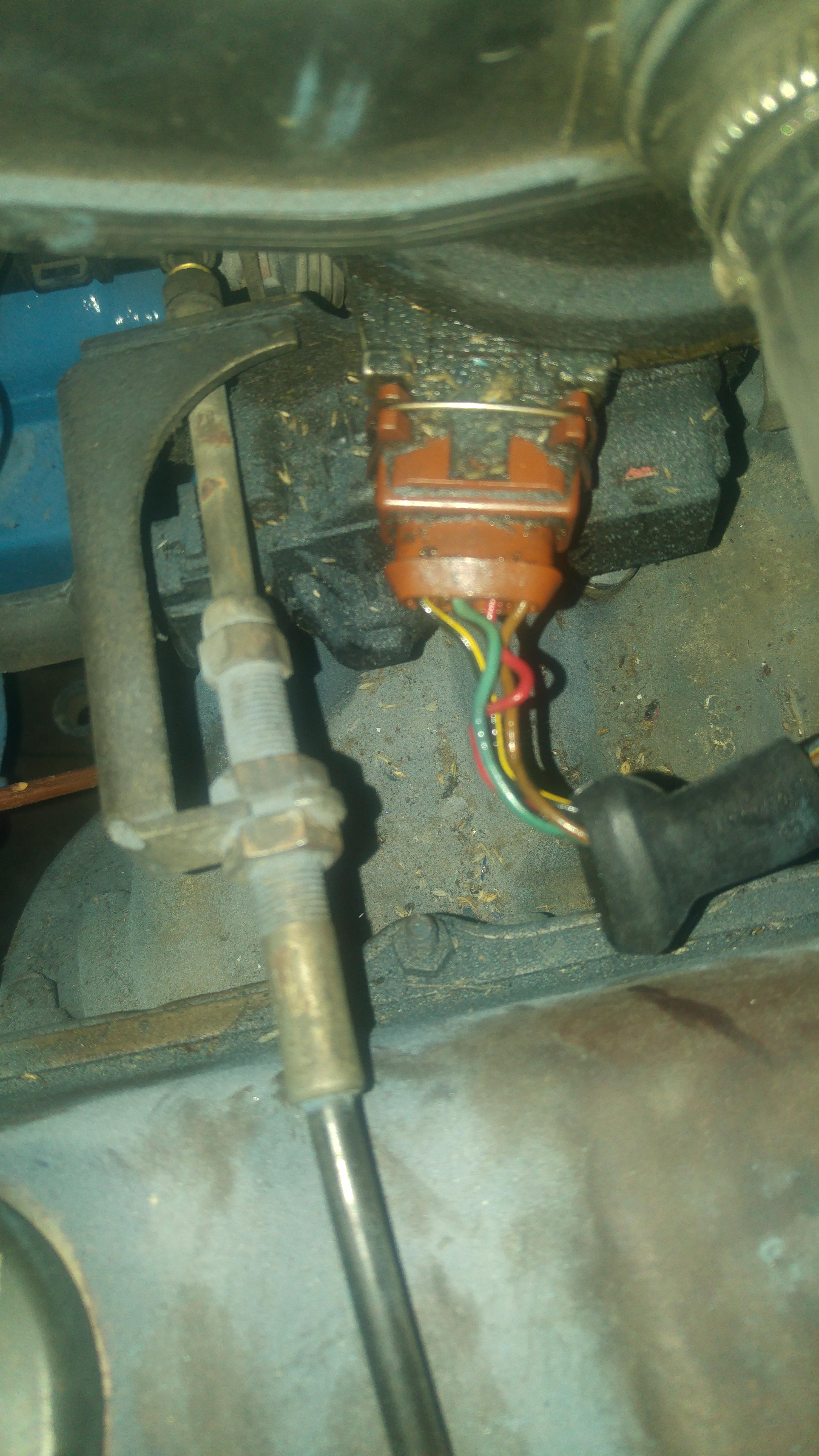

    Robiłem swapa owego silnika z wiązką. Troszkę się pogubiłem, szukam pomocy. Otóż podłączyłem pompę paliwa i paliwo dociera do wtrysku ale nie zostaje wpuszczone. Wiem że na którymś pinie powinno być stałe 12 V a na innym sterowana komputerem masa. Przy wiązce zostało mi parę kabelków i nie wiem co z nimi zrobić. Jakby ktoś się znalazł do pomocy byłbym wdzięczny.

    Wtyczka przy przepustnicy ma 4 piny - dwa dla czujnika temperatury oraz dwa dla wtryskiwacza.
    Jeden to plus po stacyjce
    Drugi to masa ze sterownika silnika z pinu 13.

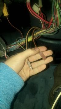

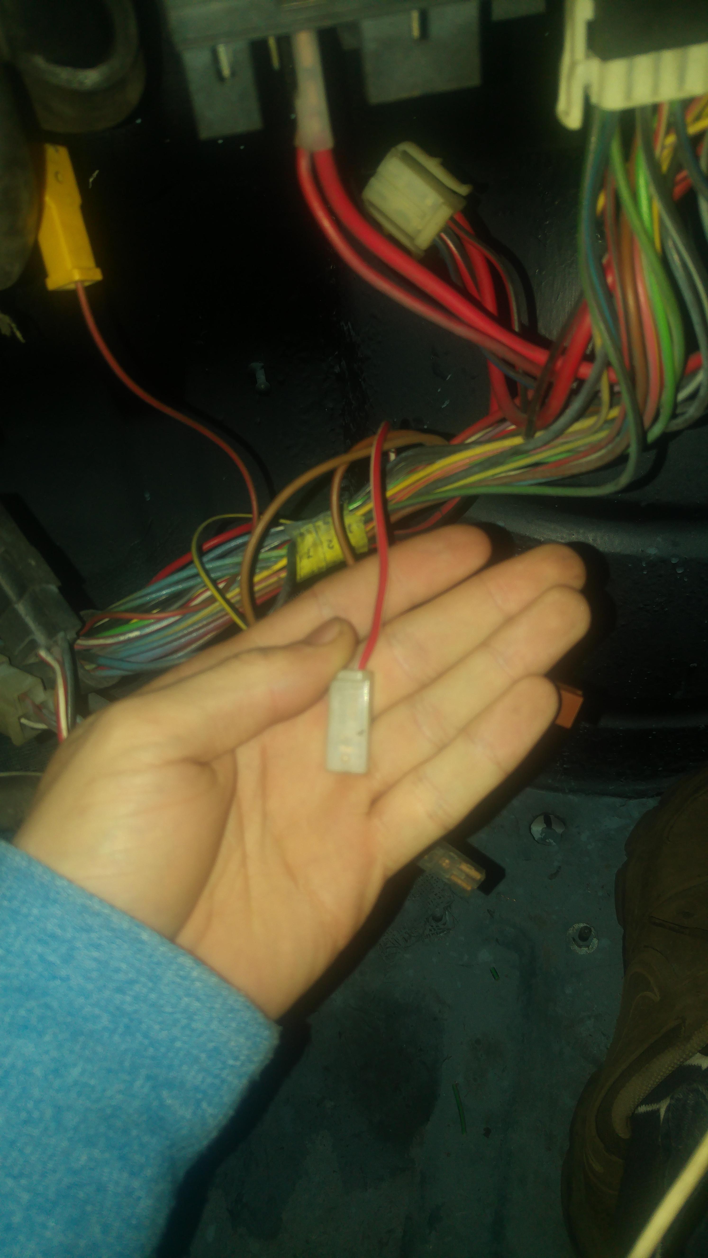

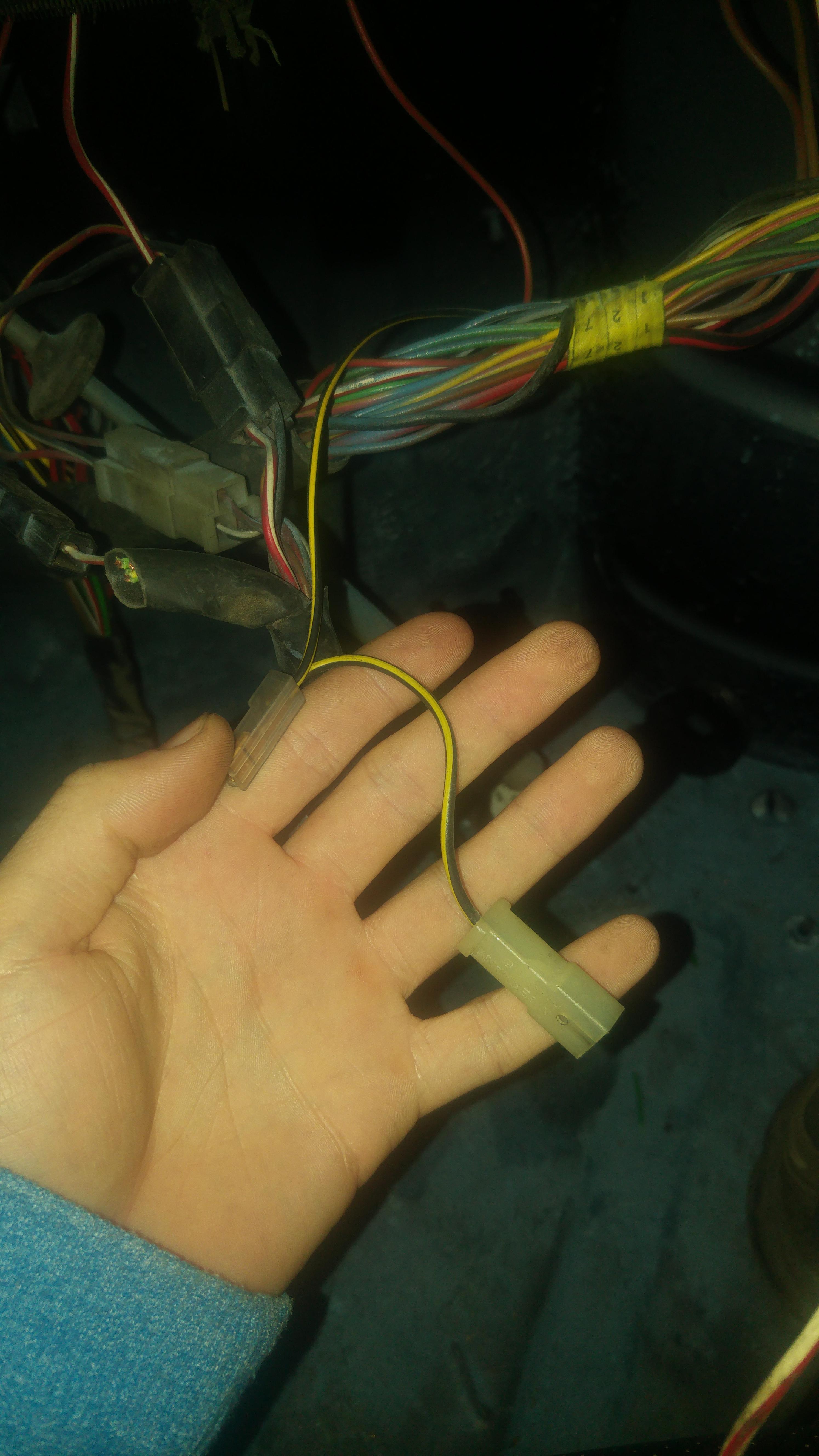

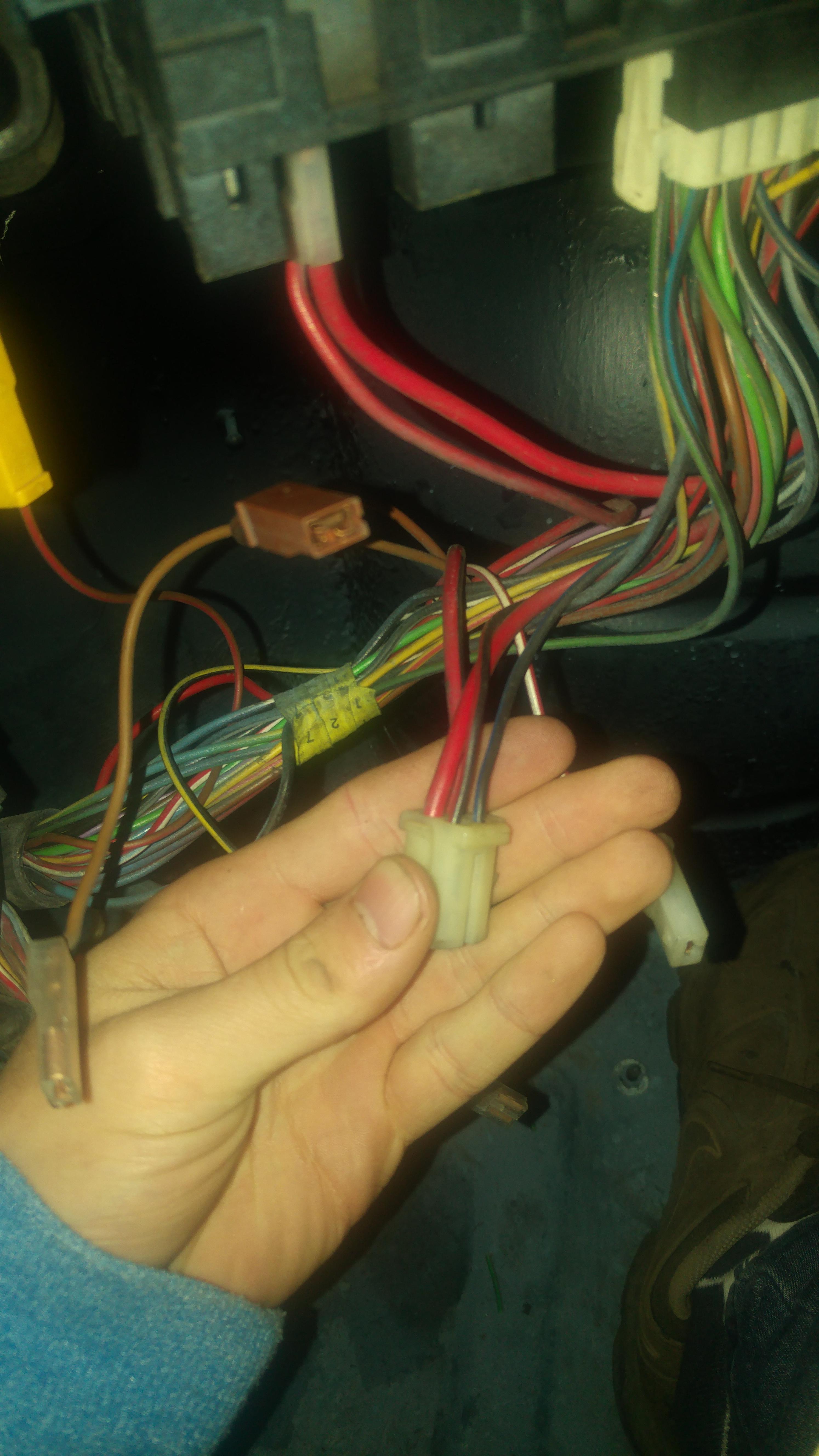

    Na tym żółto czarnym przy wtrysku jest napięcie ok 6 V nie wiem co jest grane. Obstawiam że te brązowe przy skrzynce to masa więc je podpinam do masy. Nie wiem do czego jest ten żółto czarny i czerwono biały . Ta kostka z czterema kablami obstawiam że do stacyjki więc na wszystkich daje 12 V na jednym jest rozrusznik.

    +12V pojawi się na wtryskiwaczy tylko przez jakieś 2 sek po włączeniu zapłonu oraz w momencie kręcenia się wału - weź to pod uwagę przy pomiarach.
    Ten plus na wtryskiwacz jest z przekaźnika pompy paliwa (27).
    Masa wtryskiwacza z pinu 13 ECU.
    Które kolory przewodów to nie pamiętam ale zdejmij osłonę z przepustnicy to dojdziesz który jest od czego lub pomierz rezystancje, wtrysk będzie miał kilka Ohmów a czujnik dużo więcej.
    Brązowe to w VW masa.
    Reszty nie jestem w stanie powiedzieć póki nie powiesz mi gdzie te przewody idą.

    Okey. Już mi trochę jaśniej w głowie. 2ohm są na środkowych pinach czyli na seledynowo czarnym i czerwonym. Jutro rozpruję wiązkę do goła i zobaczę gdzie każdy idzie z osobna. Jak coś to będę podawał więcej informacji. Dziękuję za odpowiedź.

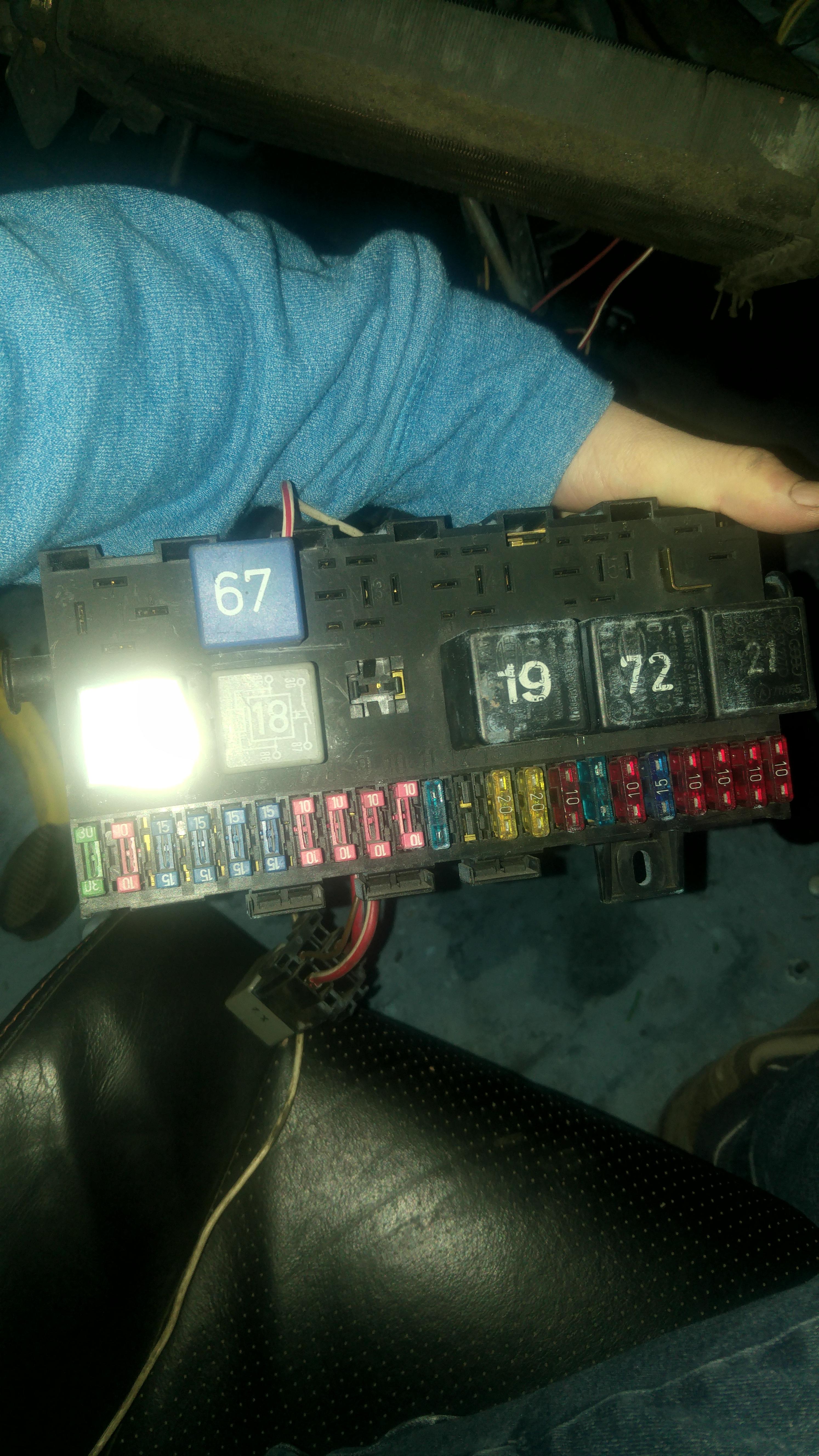

    Posty: 5
    poszukuję schematów do golfa 1.8 starego typu 86r. Skrzynka bezpieczników. Zasilenie jej. - szukam schematu instalacji elektrycznej do golfa 2 1.8
