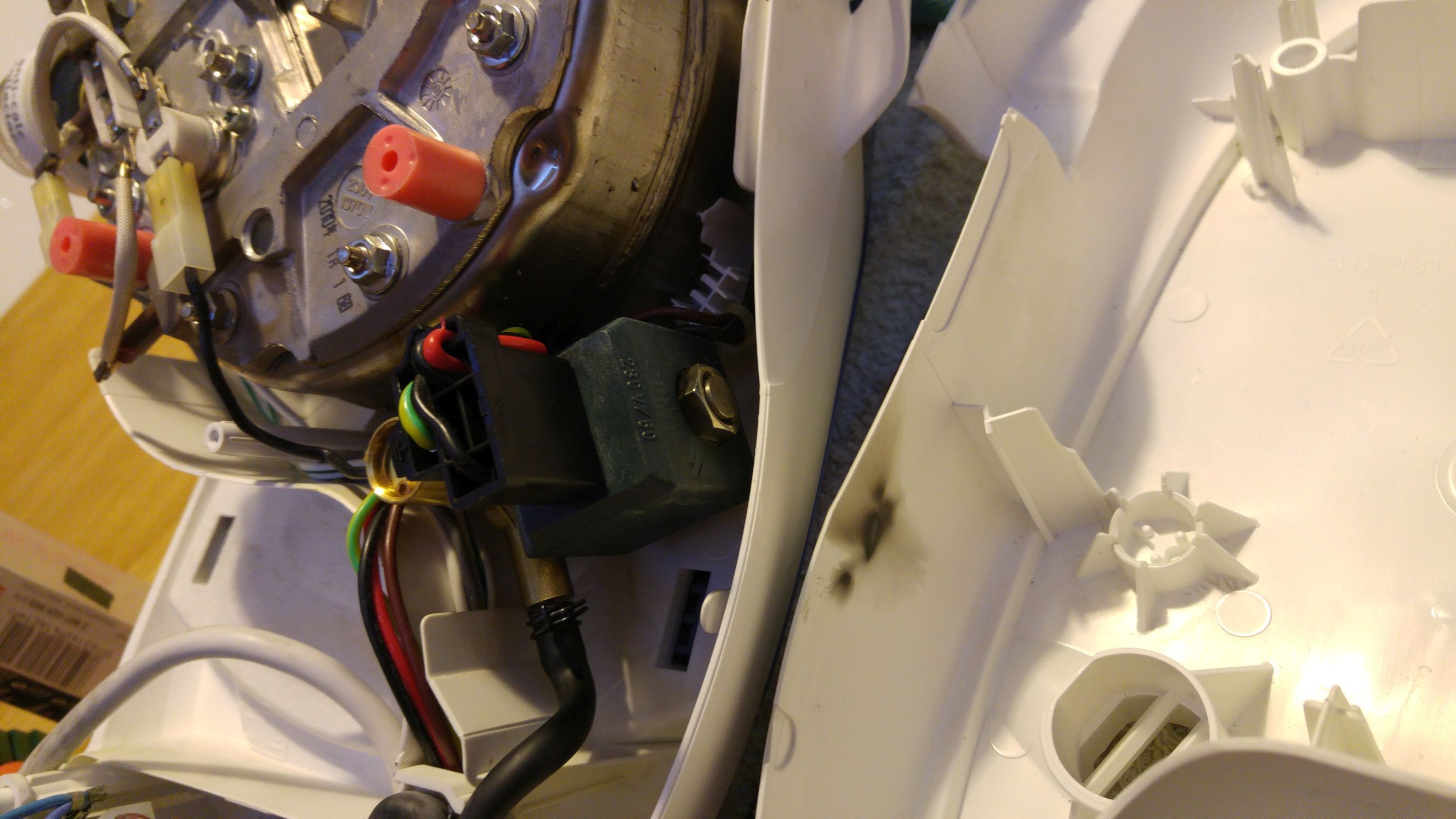

    mam problem z generatorem pary Tefal GV7250. Pracował sobie normalnie aż w pewnym momencie wywaliło bezpieczniki. Jak go żona uruchomiła na nowo to tylko coś "błysnęło i poszedł ogień" - wg słów biedaczki bo mało nie zemdlała przy tym ze strachu. Po odkręceniu podstawy zauważyłem osmolony fragment obudowy w okolicach czegoś co jak już tu wyszperałem na forum jest elektrozaworem - zdjęcia. Po za tym nic innego nie widzę, ale jak włączę za każdym razem wywala mi zabezpieczenie w skrzynce.
    Jako, że jestem w tym temacie trochę laikiem nie bardzo wiem od czego zacząć, a że mam parę dni wolnego to postanowiłem sam przy tym podłubać. Możecie podpowiedzieć czy to rzeczywiście ten elektrozawór i czy da się go samodzielnie wymienić? A jeśli nie to gdzie szukać przyczyny?
    Z góry dzięki za odpowiedzi.

    Wygląda rzeczywiście na spaloną cewkę. Tylko jej poszukac do zakupu. Po co cały elektrozawór?

    No dzięki. Już ją wymontowałem. Teraz szukam w necie. Ale są różne wersje. Rozumiem, że na logikę to powinna być do zaworów normalnie zamkniętych?

    Tak, tylko te cewki różnią się średnicą otworu w rdzeniu. Są minimalne różnice,rzędu pół mm i może być klopot z włożeniem na zawór. Zresztą wymiana może być nieskuteczna, bowiem nie wiadomo, czy nie jest uszkodzone sterowanie cewką. Musisz to sprawdzić. Na początek zdejmij wtyczkę z elektrozaworu i zobacz, czy wyrzuci roznicowke.

    Nie, wygląda na to że jednak cewka. Gdy ją wymontowałem i włączyłem wtyczkę generatora to gniazdka nic się nie stało. Nawet po włączeniu przełącznika zasilania na generatorze nic się złego nie działo tylko migały kontrolki. A wcześniej wystarczyło włożyć wtyczkę do gniazdka i różnicówka leciała.
    Zostaje mi tylko zakupić odpowiednią cewkę.

    Naturalnie jej wymiary są bardzo ważnym elementem, jednak nie należy zapomnieć, że ów cewka pracuje pod bardzo wysoką temperaturą, co naturalnie diametralnie zmienia jej oporność czy nawet skutkuje przerwaniem jej odpowiednich właściwości..
    Dlatego warto mieć na uwadze zakres temperatur jej prawidłowej pracy..
    Gdyby były problemy podaję numer katalogowy oryginalnej części : CS-00098530

    Panowie, bardzo dziękuję za pomoc. Cewka już wymieniona i maszyna hula a moja żona szczęśliwa :-)
