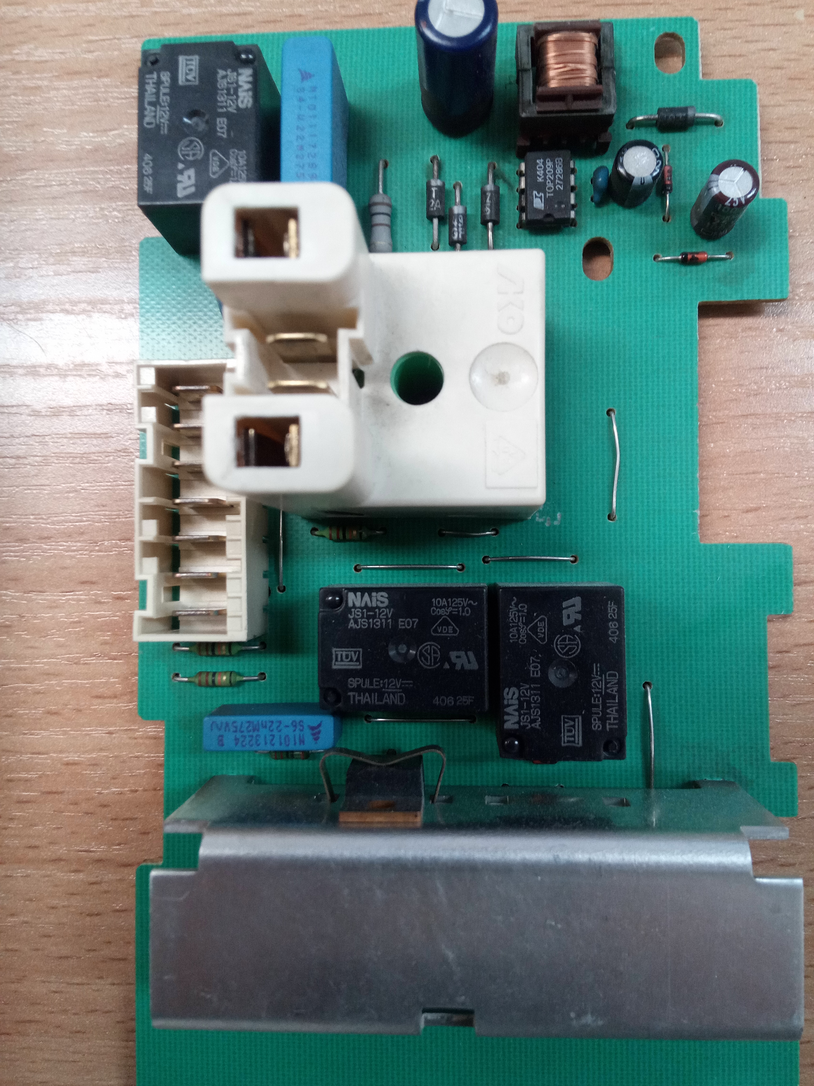

    Kolega z pracy ma pralkę jak w temacie. Jest z nią problem - przestała grzać wodę. Jakiś fachowiec stwierdził, że trzeba wymienić elektronikę, że przekracza to wartość pralki i nie opłaca się jej naprawiać. Kolega postanowił wziąć sprawy w swoje ręce, kupił używaną elektronikę (podobno sprawną), wymienił samodzielnie, ale to nie pomogło. Dalej nie ma grzania wody. Cykl prania idzie, ale grzałka nie grzeje.
    Przyniósł mi obie płytki elektroniki i czujnik temperatury, żebym mu to na biurku sprawdził. Czujnik raczej działa (ma około 5kΩ i rezystancja spada przy ogrzewaniu go ciepłem ręki), grzałki ja nie sprawdzałem, bo jej nie przyniósł, ale właściciel pralki sprawdzał we własnym zakresie i mówi, że jest sprawna.
    Nie bardzo mam pomysł, w którym obszarze szukać uszkodzenia (nie mam dostępu do pralki żeby coś samodzielnie pomierzyć, ani nie mam schematu połączeń elektroniki). Zastanawiam się natomiast, czy jeśli cykl prania idzie mimo braku grzania to znaczy, że pralka uznaje, że ma właściwą temperaturę i nie czeka na nagrzanie wody (czyli że uszkodzenia należałoby szukać w torze pomiaru temperatury), czy też to normalne, że brak grzania wody nie blokuje cyklu prania (a wtedy usterki można szukać w torze załączania grzałki)?
    Możecie mi jakoś pomóc w zdalnym (to znaczy u mnie na biurku, bo nie bardzo chcę iść do niego i kombinować z pomiarami "na żywym organizmie") zidentyfikowaniu i usunięciu usterki?

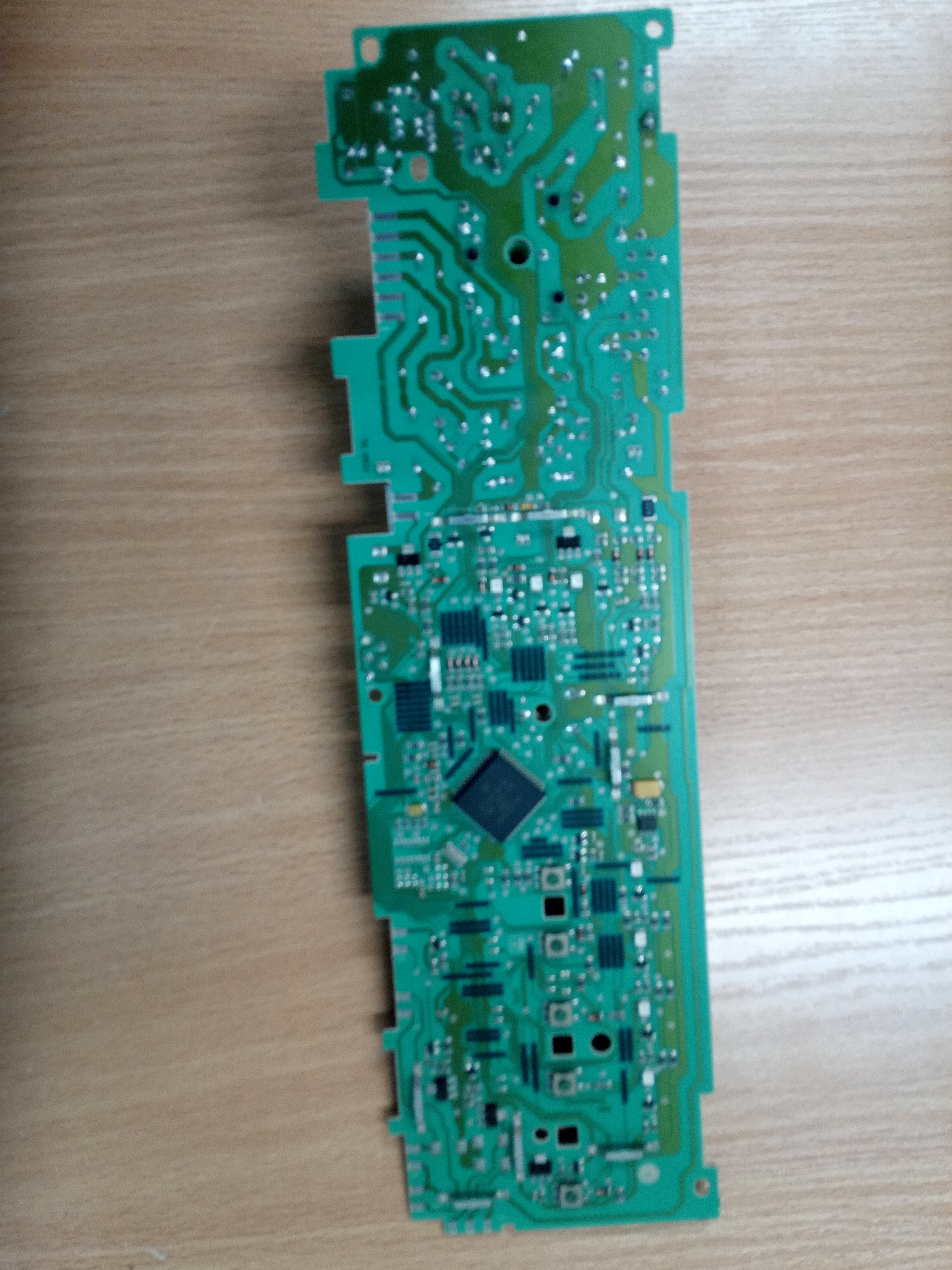

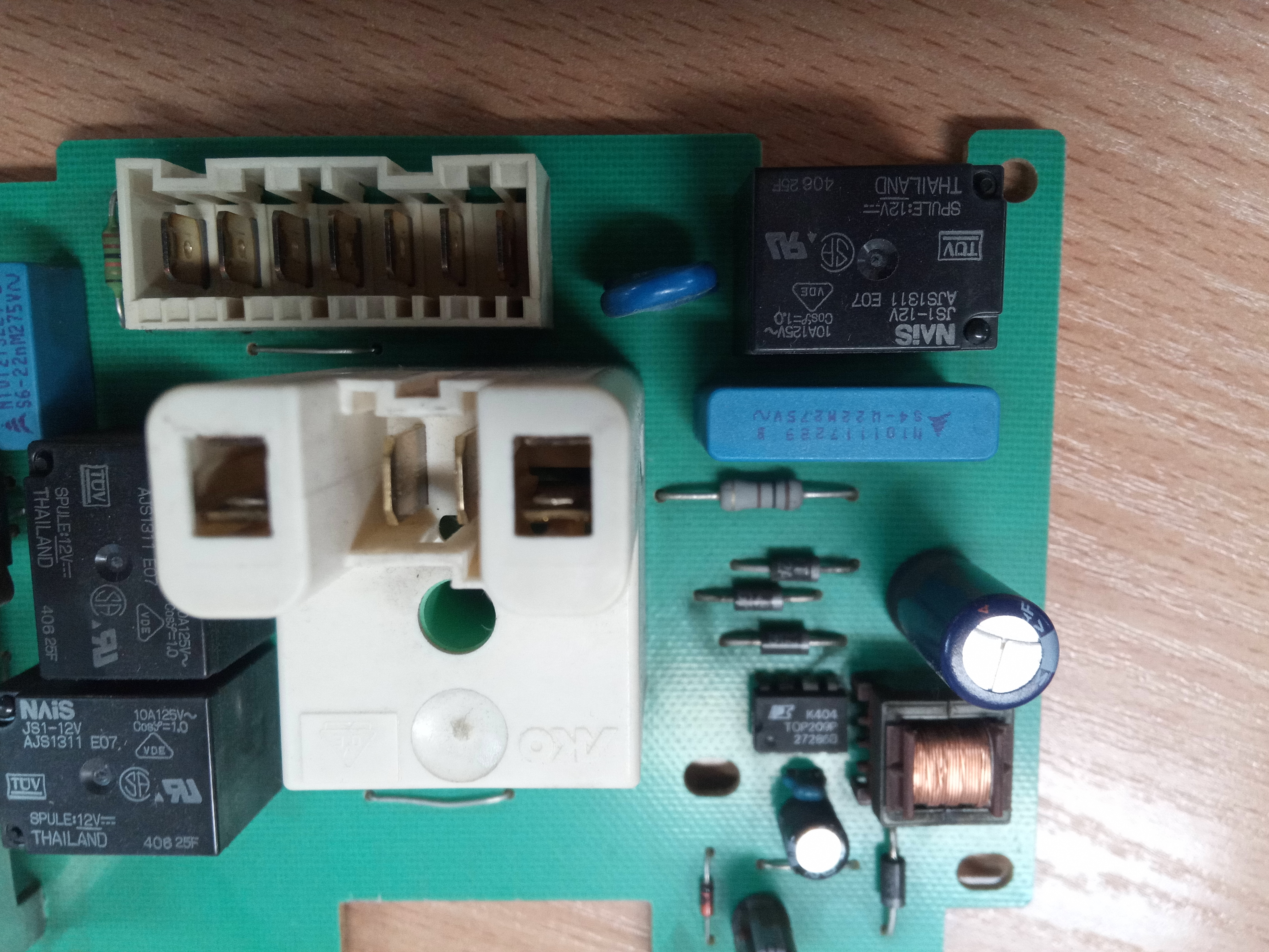

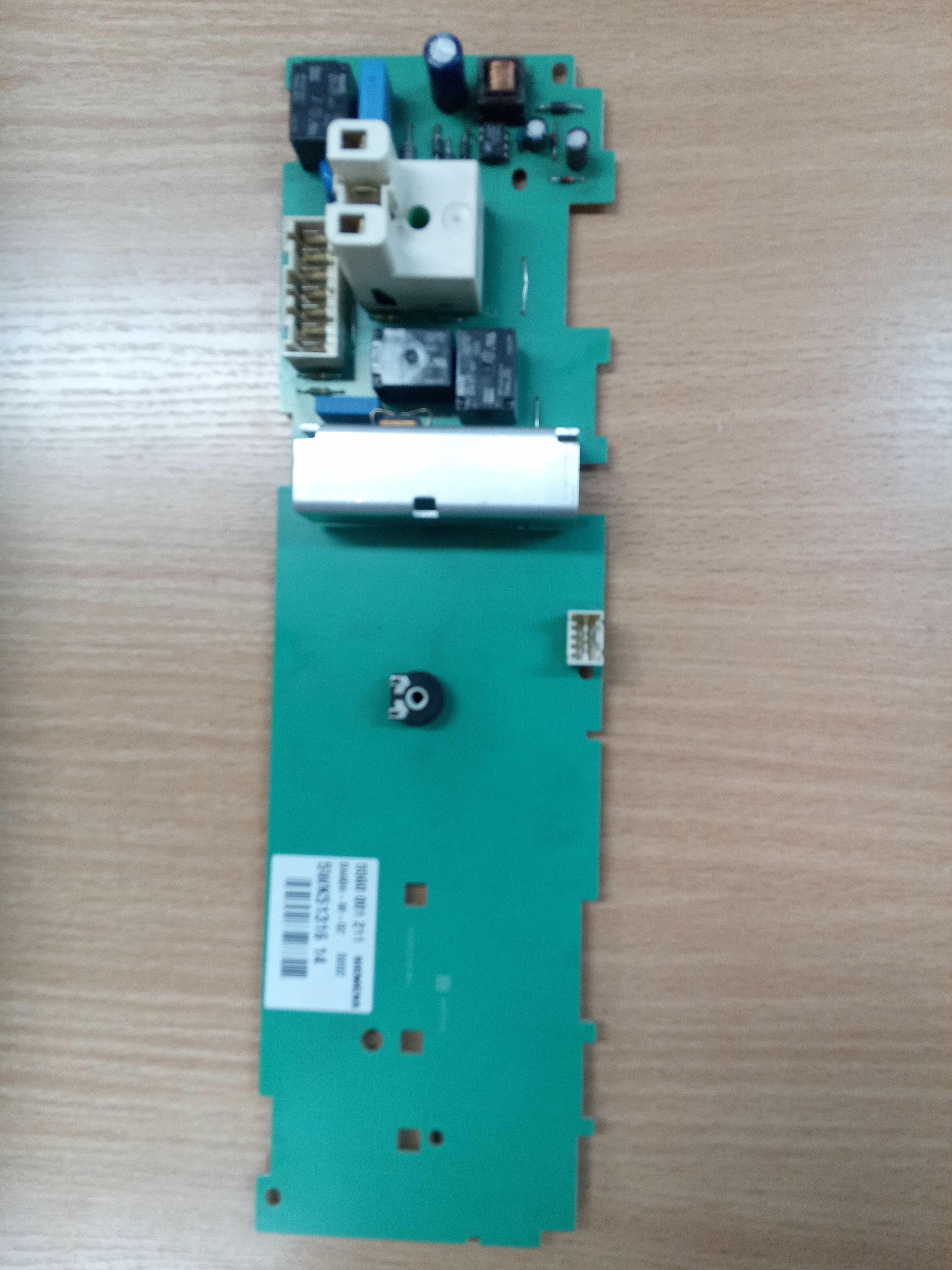

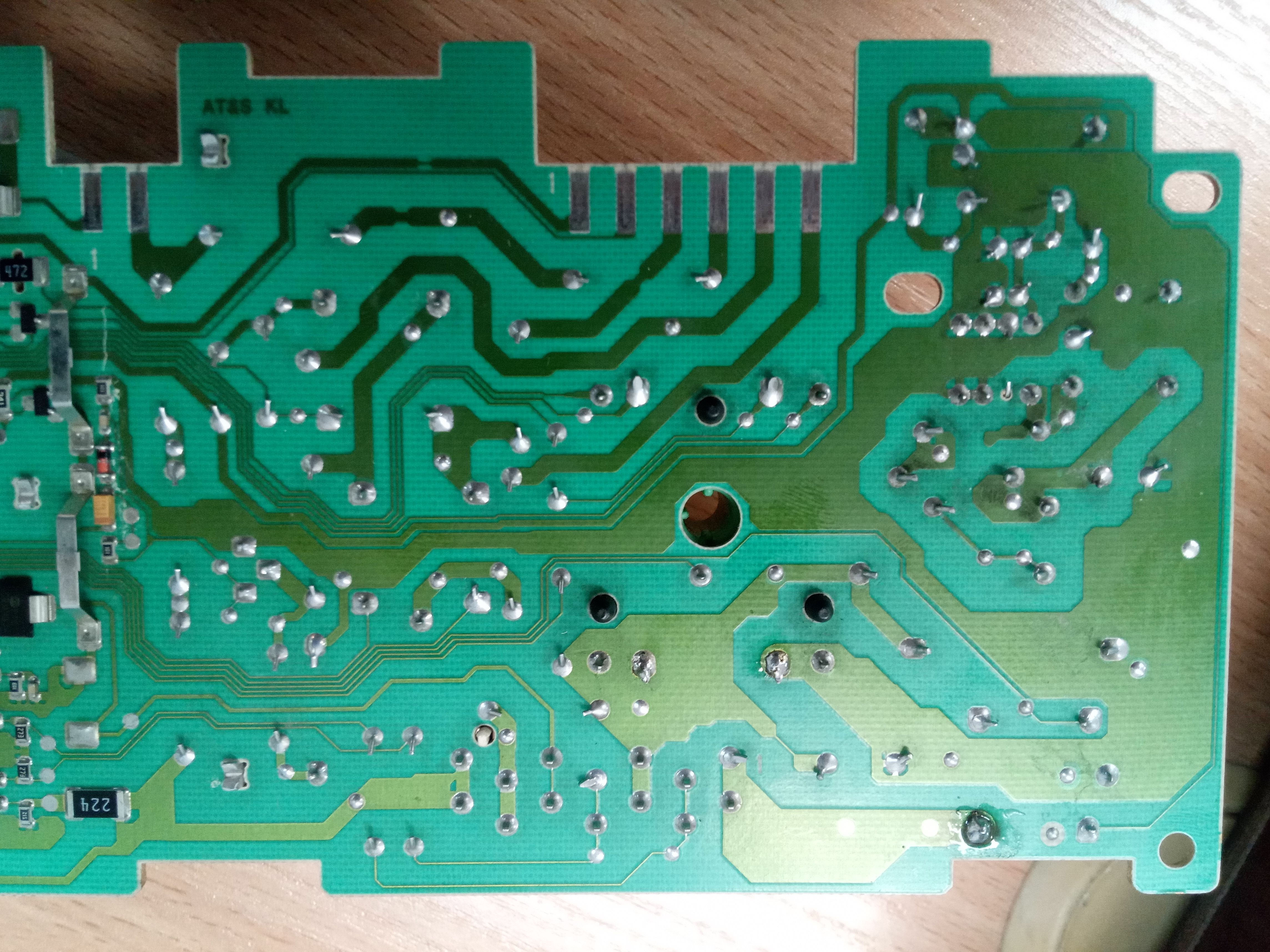

    Też nie przypuszczam, żeby to była elektronika, bo żeby obie były tak samo uszkodzone to byłby dziwny zbieg okoliczności. Odnośnie przewodów - coś może być z nimi nie tak. Właściciel pralki to mechanik, ale z multimetrem jest trochę obeznany i mogę mu wytłumaczyć, co ma zmierzyć. Tylko nie wiem, czy raczej szukać w obwodzie termistora czy grzałki. Dlatego bardzo jestem ciekaw, czy jeśli czujnik stwierdzi, że grzałka nie grzeje (czyli temperatura wody nie rośnie) to pralka będzie czekać w nieskończoność na nagrzanie, czy też wykona cykl prania przy za zimnej wodzie?
    Poniżej zamieszczam zdjęcia elektroniki ze zbliżeniem na część mocową. Przypuszczam, że grzałkę załącza ten przekaźnik w rogu płytki, ale sprawdziłem wszystkie trzy i wszystkie trzy działają dobrze (sprawdziłem omomierzem, że styki przełączają się po podaniu napięcia na cewkę).

    Zwykle pralka czeka na nagrzanie wody, czyli w przypadku uszkodzonej grzałki czekałaby w nieskończoność - aczkolwiek ciężko wyczuć, jak to jest rozwiązane w tej konkretnej pralce.
    Przekaźnik od grzałki to ten, o którym wspomniałeś. Mam nadzieję, że do testów wylutowałeś przekaźnik - elektronika nie lubie, kiedy podaje jej się napięcie "od środka".
    Zdjęcia niewyraźne, ale co najmniej dwa luty na ścieżkach prowadzących do złącza grzałki wyglądają dziwnie. Co prawda, gdyby był tam słaby lut to po laminacie byłoby widać, że w tym miejscu się grzeje.

    musculus napisał:
    ale właściciel pralki mówił mi, że sprawdzał (z tego co zrozumiałem, zasilił ją wprost z sieci i zaczęła grzać).
    Ciekawe czy przy okazji jej nie puscił z dymem :) Grzałkę się po prostu mierzy.
    Wierzyć mi się nie chce, by w tej pralce trafić na dwa moduły które nie będą grzać, większa szansa już na szóstkę w totka.
    Zdarzały się uszkodzenia przekaźników, ale w późniejszych modułach, gdzie stosowano białe przekaźniki.
    W tej konkretnej jest to zrobione tak, że pralka 3x cofnie się do etapu rozpoczęcia grzania, po trzeciej nieudanej próbie osiągnięcia temperatury program zostanie uwolniony i kontynuowany, efekt jest taki, że program syntetyki czy bawełna zostanie wydłużony o około godzinę.
    Ogólnie moduł z zdjęcia zdało by sie nieco przelutować, bo zimne luty tu i ówdzie powstają.
