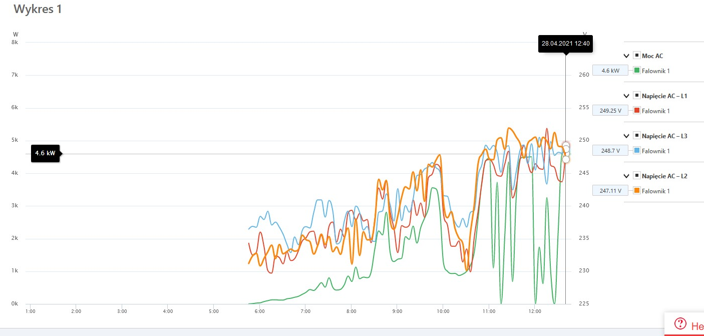

    No ja tu słyszałem dziś od elektryka z Taurona, że trafo działa tylko w jedną stronę i nie ma opcji abyś przepuścił prąd z instalacji PV (sieć NN) do sieci SN... W efekcie znajomy ma niezły kibel bo jego falownik wyłącza się obecnie notorycznie gdyż prosumentów z instalacjami PV jest jak lodu i produkcja osiąga mu może 50% tego co by mogła! Tzn ma ustawione odcięcie na falowniku na 253V i to obecnie występuje nagminnie u niego w ciągu dnia w słoneczne dni...

    Tak jak pisałem - w praktyce nie istnieje oddawanie mocy do sieci SN. Trafo ma ustawione napięcie na np 253V w sieci i do widzenia. Rozwiązanie jednak tego problemu znalazł prof. dr hab. inż. Zbigniew Krzemińsk który opisał tu metodę z zastosowaniem energoelektronicznego regulatora napięcia - jednak wymaga to inwestycji po stronie dystrybutora energii (nie wiem ile taki sprzęt może kosztować?):

    Kolego napisałem w praktyce a nie w teorii badanej językiem :) Napisałem Ci jaka jest sytuacja w konkretnych przypadkach przy trafo ustawionym na 253V albo lepiej i to co elektryk robiący dla Taurona wypowiedział swoimi ustami. Może są inne przypadki w innych sieciach ale nie w tych dwóch które poruszyłem.
    ps. tu wykres z wczoraj - zobacz co się dzieje jak falownik odcina się przy wzroście produkcji w tej odnodze NN i jak napięcie leci w górę:
    Jak rozkłada się energia z fotowoltaiki oddawana do sieci?

    https://www.cire.pl/pliki/2/2018/ograniczenie...stu_napiecia____p__kacejko_p__pijarski_zm.pdf
    Proszę zerknąć na rys. 2 z niniejszej publikacji. Artykuł cytowałem już w pokrewnym temacie. Widać gołym okiem, że są momenty, w których moc generowana w danej sieci przez instalację PV wielokrotnie przewyższa moc odbieraną przez odbiorców. Moc ewidentnie przesyłana jest na stronę SN. Nie ma żadnych przeciwwskazań co do tego.
    No jak tyle jest ustawione to o czym tu rozmawiać... Ma Kolega rację, to jest konkretny przypadek, w dodatku patologiczny. Są jednak przypadki, i to o wiele częstsze, że sieć funkcjonuje prawidłowo i energię z SN można pobierać, jak też oddawać bez przekroczenia wartości dopuszczalnych napięcia.
