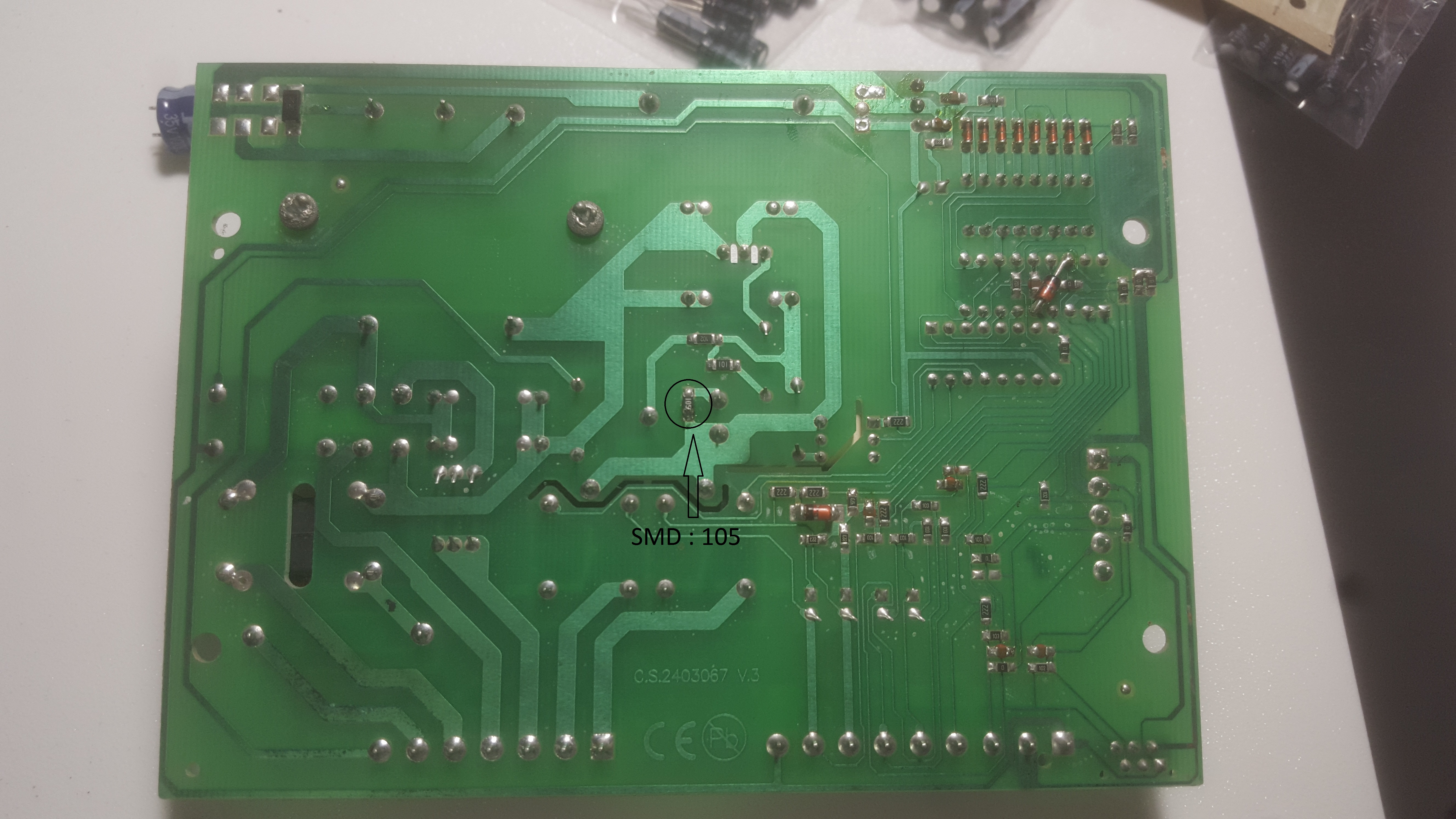

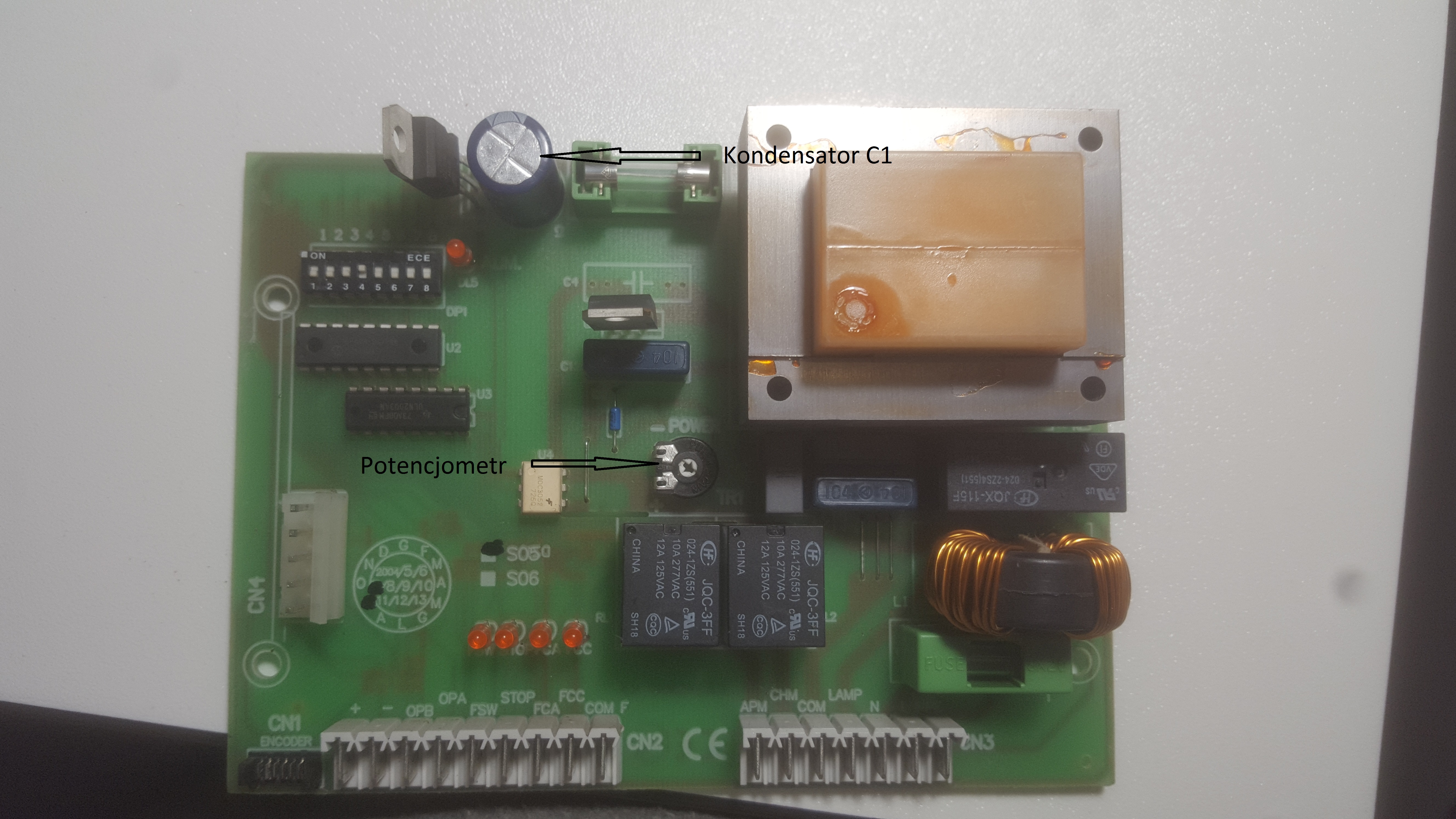

    Witam serdecznie. Mam mały problem ze swoją centralką, mianowicie problem pojawił się kilka dni temu, objawiając się tym, że brama podczas otwierania/zamykania sama się zatrzymuje w miejscu. Nieraz od razu, nieraz po przejechaniu kilkunastu centymetrów. Fotokomórki chyba są ok, gdyż na płycie diody informujące o stanie komórek działają ( po wejściu w obszar fotokomórek dioda sygnalizuje, iż znajduje się przeszkoda). Wyjąłem centralkę i moje obserwacje i pomiary są następujące:
    a) Kondensator C1 35v 1000uF - Zmierzone 1062 uF oraz Vloss - 1.2%
    Czy są to wartości do przyjęcia ?
    Faac Sprint 05 - Brama zatrzymuje się podczas otwierania/zamykania, co sprawdzić?
    b) Powierzchniowy rezystor 105 - zmierzone 0.3M Ohm a powinien mieć 1M Ohm
    Ten powierzchniowy rezystor 105 znajduje się między nóżkami potencjometru ( prawdopodobnie potencjometr od mocy silnika )
    Co jeszcze mógłbym sprawdzić ? Dlaczego napęd zachowuje się tak ? Przesunie się o kilka cm i stoi w miejscu, albo szarpnie tylko lekko bramą i wyłącza się. Proszę o jakiekolwiek porady. Pozdrawiam

    Sprawdź kondensator rozruchowy przy silniku.
    Przelutuj płytkę drukowaną w celu usunięcia potencjalnych zimnych lutów.
    Sprawdź dokładnie dławik. Razem z rdzeniem trochę waży a wisi tylko na 4 drutach. Potrafi się czasem naderwać/oderwać z powodu drgań w czasie ruchu.

    Witam. Dopiero dziś aura pozwoliła pracować na dworze. Sprawa ma się tak - po przelutowaniu kondensatora, który zdawało mi się , że ma zimne luty brama pracuje ok.. odłączoną ma zew. antenę i jest ok narazie! Poczekam kilka dni jeszcze i sprawdzę z podłączoną anteną, ale zdaje się, że zimne luty na tym kondensatorze o którym mowa na początku tematu rozwiązała mój problem.
  • #15 20142307
    aclotin
    Posty: 1
    Miałem podobny problem , brama zatrzymywała się raz tu raz tam . Posprawdzałem kable , styki przeczyściłem, luty sprawdziłem , fotokomórki odłączyłem i ciagle nic . Aż w końcu bez pomiarów tego elementu wymieniłem na nowy kondensator 35V 1000uF i sprawa się rozwiązała .
