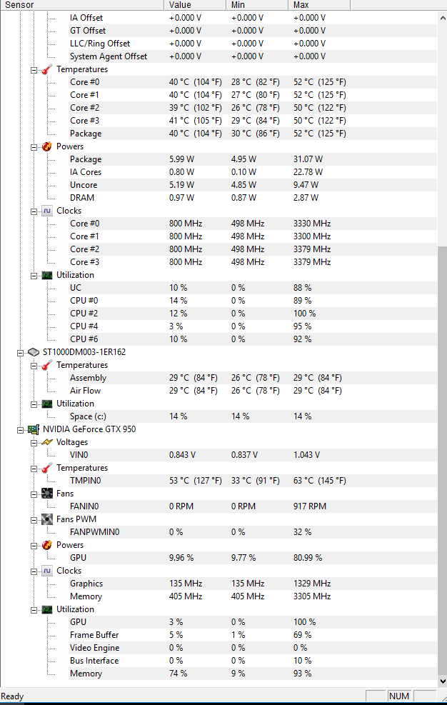

    Witam mam taki problem podczas grania restartuje mi kompa, pogram sobie 5 min i mi wywala, przywróciłem system do stanu początkowego wyczyściłem go i jest to samo
    Sprzęt ma tylko rok
    Intel Core i5 4430 3.0Ghz
    MSI GTX 950 GAMING 2G
    MSI B85M-E45
    Seagate Desktop HDD 1TB 3,5 7200RPM
    HyperX 8GB
    Corsair VS 450W 80 PLUS
    Screeny podczas grania
    • Komputer restartuje się podczas grania - Intel i5 4430, GTX 950, Corsair VS 450W Przechwytywaniesas.PNG (61.36 KB) Musisz być zalogowany, aby pobrać ten załącznik.
    • Komputer restartuje się podczas grania - Intel i5 4430, GTX 950, Corsair VS 450W dsdadsa.PNG (53.45 KB) Musisz być zalogowany, aby pobrać ten załącznik.

    Spróbuj najpierw ustawić kompa na wysoką wydajność. Lub wymień zasilacz, ja tak miałem z laptopem.

    Zmienianie planu wydajności nie rozwiąże problemu, gdyż problem raczej na 99% jest w hardware, a komputer powinien pracować prawidłowo w każdym planie zasilającym. Co do zasilacza komputer stacjonarny z laptopem nie wiele ma wspólnego choć to może być przyczyną w tym przypadku.
    Bios aktualny?

    Czy problem występuję podczas grania w jakikolwiek tytuł czy tylko w jednej grze?

    Może to być wina zasilacza. Ostatnio co raz częściej słyszę o problemach z tym modelem, objawy się powtarzają.

    Warto sprawdzić, czy ten zasilacz trzyma napięcia pod obciążeniem, odsyłam do tego adresu.
    Mam tylko dwie gry w cs to tylko mogę 5 min pograć w armie to nawet po 30 min potem restartuje kompa
    Sprawdziłem miernikiem włączyłem arma 3 i csgo ,wyszło mi
    12.15V
    5.15V
    3.40V
    4.99VPG
