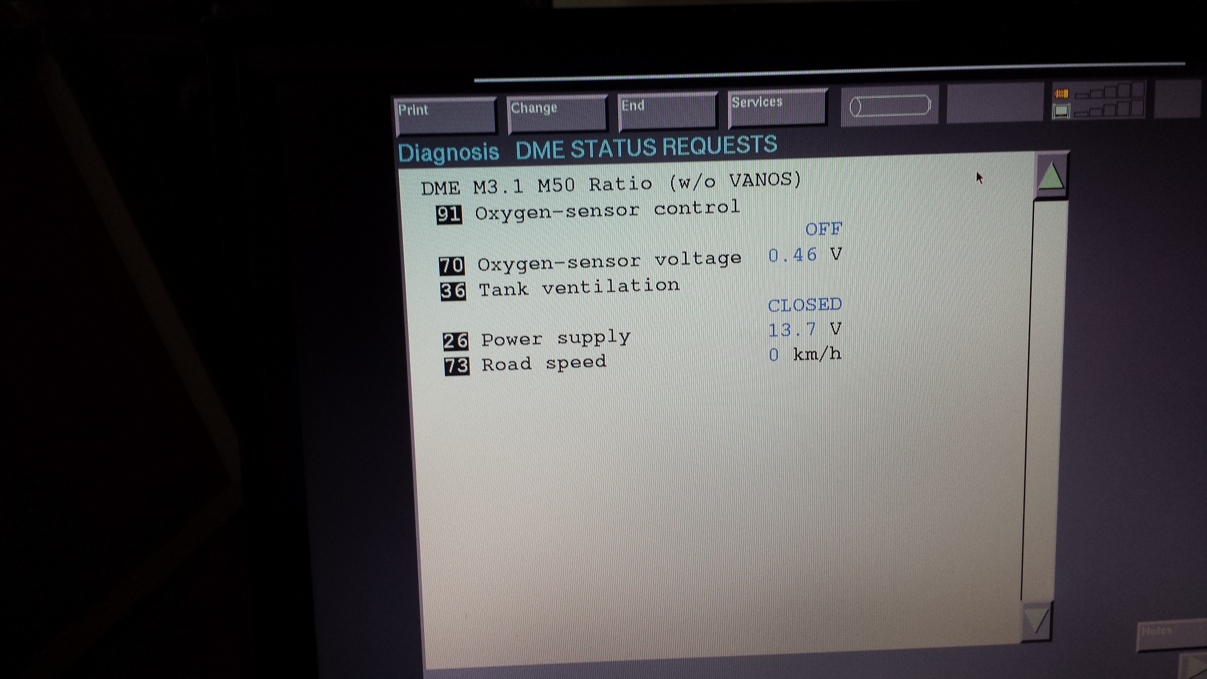

    Witam. Przeglądając parametry w dis-ie natknąłem się na taki parametr:
    Bmw m50b20 - Motronic 3.1 "oxygen sensor control OFF" w dis-ie.
    Chodzi mi o poz. 91 oxygen sensor control OFF. Wydaje mi się, że powinno być to włączone? Dodam, że sonda nowa, na grzałkę wychodzi napięcie, sonda pracuje. Borykam się tylko z dużym spalaniem na poziomie 20 litrów.

    Byś może był zimny silnik , sprawdź sondę miernikiem sond czy oscyluje.
    Po drugie jaką masz sondę. I od kiedy tak się stało że pali dużo, i nie jedzie.

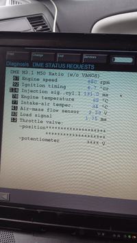

    Czujnik wałka mierzyłem i ma 1270 Ohm. W disie nie ma jego błędu lecz zauważyłem, że czas wtrysku mam cały czas 131 ms. Czy silnik pracuje czy nie. Na drugim sterowniku jest to samo:
    Czy może zdarzyć się tak, że cewka w czujniku ma opór a będzie on jednak niesprawny?

    Witam. Więc rzeczywiście po nagrzaniu silnika parametr "oxygen sensor control" przechodzi na "ON". Wielkie dzięki kolego "Strumien swiadomosci swia" :)
    Podłączyłem tester sondy i na postoju wygląda to tak:
