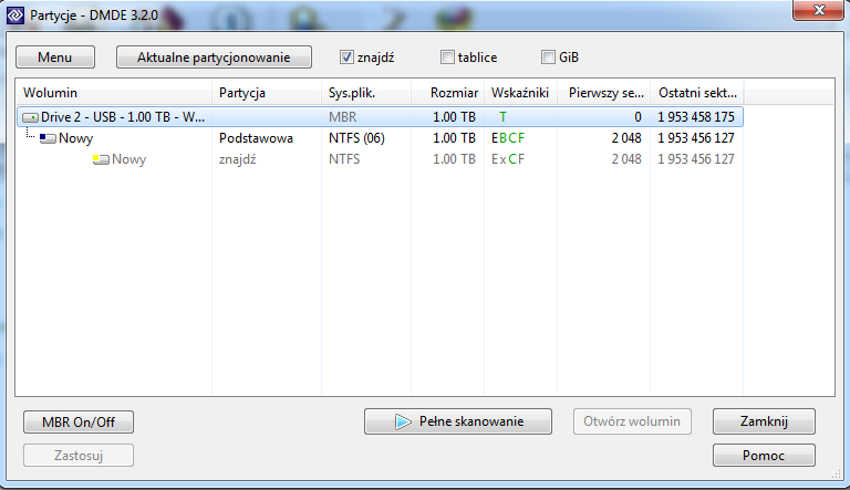

    Najbardziej jednak prawdopodobne jest że jest na nim sektor rozruchowy a system nie toleruje drugiego.
    pokazać tablice partycji w dmde?

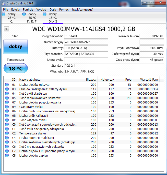

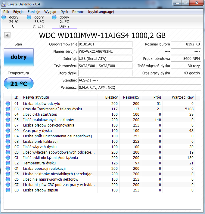

    daniello1704 napisał:
    Dysk był używany w dekoderze polsatu być może coś się stało. Smart dysku ok sprawdzony.
    Jednak proszę zamieścić aktualny SMART. :idea:
    CrystalDiskInfo Portable (w programie przełącz: Funkcje > Funkcje zaawansowane > Wartość Raw > 10[DEC])
    Proszę też o widok Partycje z DMDE.
    Profilaktycznie przy podłączonym tym dysku można zrobić dodatkowo skan w UsbFix. :idea:

  • #10 16243453
    daniello1704
    Posty: 506
    Pomógł: 35
    Ocena: 31
    WD Elements USB 3.0 - Dysk przenośny traci literę po odłączeniu, nie wykrywany WD Elements USB 3.0 - Dysk przenośny traci literę po odłączeniu, nie wykrywany
    Dysk jak mówiłem praktycznie nowy .

  • #11 16243548
    mati211p
    Posty: 16923
    Pomógł: 2585
    Ocena: 1133
    Wstaw w załączeniu sektor 0 tego dysku. Spróbuj jeszcze wyzerować co najmniej sektor 0 tego dysku, następnie utwórz nową partycję, lub przywróć poprzednią w DMDE i sprawdź jaka sytuacja. Ponadto na komputerze są jakieś szkodliwe pliki, załącz też logi z FRST.
    Spróbuję wyzerować ten dysk za pomocą mhdd.
    Szybciej będzie za pomocą BOOTICE.
    Ale najpierw "walcz z szkodnikami":
    https://www.elektroda.pl/rtvforum/forum217.html
  • #14 16243700
    daniello1704
    Posty: 506
    Pomógł: 35
    Ocena: 31
    hmm Wirusy to wirusy. Drugi dysk wd WD śmiga aż miło.
    Mam już pierwszy problem. Pod windowsem próba zerowania dysku w dmde DMDE napotyka błędy. Spróbuję w mhdd MHDD.
    EDIT
    Nie wiem w czym tkwił problem. Pomogło wyzerowanie dysku programem dmde.
