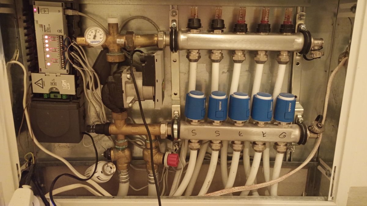

    Rozdzielacz ogrzewania podłogowego z różnymi zaworami i pompą. Dzień dobry. Panowie, ręce już mi opadają, nie mam pomysłu, na logikę też nic się nie klei. Mam ogrzewanie podłogowe w domu trzy kondygnacyjnym. Dom wybudowany przez dewelopera 5 lat temu. Firma nie istnieje już. Jestem ze Świnoujścia i fachowca, który mógłby pomóc, nie ma. Na każdym piętrze mam zainstalowany rozdzielacz jak na foto. Zasilane wszystko piecem Vaillant. Problem w tym, że podłogówka grzeje jak chce, a nie jak ją ustawię. Jeśli chodzi o ustawienia pieca, to 45 °C na grzanie. Zasilanie rozdzielacza - rurka wchodząca przed zaworem termostatycznym gorąca - widać, że piec podaje prawidłową temperaturę na zasilaniu rozdzielacza. Temperatura za pompą mizerna 30-32 °C. Temperatura korpusu pompy i górnej belki rozdzielacza letnia. Pompka ustawiona na maxa - słychać, kręci. Myślałem, że zawór termostatyczny nie puszcza temperatury - zdjąłem głowicę termostatu - zawór sprawny, przymyka i odmyka :). Zaory elektryczne otwierają się i zamykają zgodnie z ustawieniem termostatów, pompa startuje i kończy bieg tak samo.
    Najlepsze jest to, że czasem jest co ięplej, a czasem zimniej i nie zależy to ode mnie. Nie mam pojęcia, o co chodzi i jak nie pomożecie, to już nie mam gdzie szukać. Jestem niestety bez wiedzy na temat ogrzewania. Dodam tylko, że piec huczy i rachunki za gaz to około 1000 zł za miesiąc. :(
    Rozdzielacz ogrzewania podłogowego z pompą i zaworami termostatycznymi.

    Witam. Temperatura na podłogówkę rzędu 30 - 32 stopni powinna być wystarczająca dla nowego budynku. Co rozumiesz ze "grzeje jak chce" . Przegrzewa pomieszczenia? Nie dogrzewa pomieszczeń? Bo to kluczową informacja by coś doradzić. Czy problemy pojawiły się nagle czy są od samego początku?.

    Wspaniały przykład jak można skomplikować i spierniczyć najprostszą instalację. Po prostu w Twoim przypadku wykorzystano już wszystkie, możliwe błędy jakie można było popełnić budując instalację centralnego ogrzewania podłogowego.

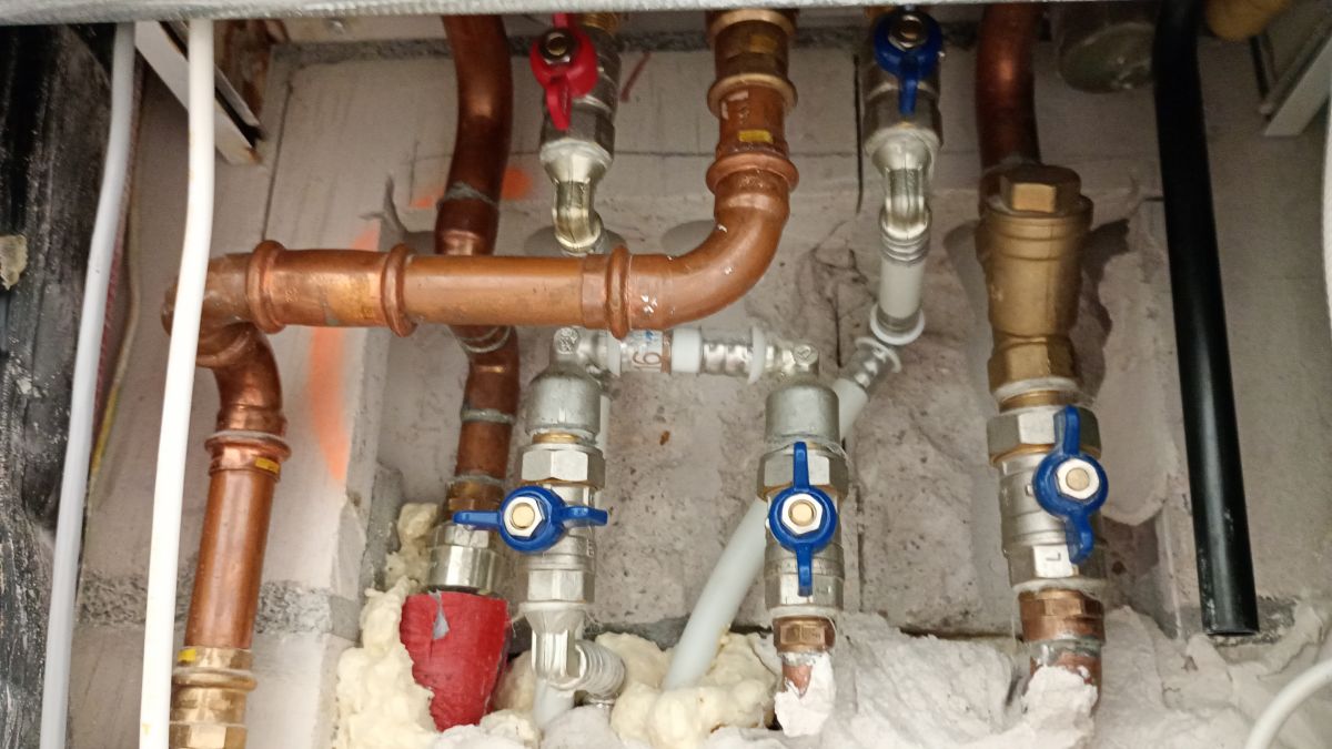

    Opisz dokładnie dom i instalację: powierzchnia grzewcza, gęstość ułożenia rur, długości poszczeólnych pętli, jak są podłaczone rozdzielacze fo kotła (czy do każdego z nich dochodzą oddzielne rury spod kotła, czy też gdzieś rura jest rozgałeziona), pokaż zdjęcia kotła i pod kotłem jak masz to zrobione.
    Czy masz przy kotle zamontowany czujnik temperatury zewnętrznej?
    Zapewne sprzęgła hydraulicznego przy kotle także nie ma?

    Witam. Tak poza tym grupy mieszające z zaworem rtl kapilarnym to do kotła gazowego w ogóle się nie nadają. Średnio to działa a tym bardziej mając pogodówkę podpiętą do samego kotła.

    Tak jak pisałem, niestety jest to dla mnie czarna magia, której się jednak uczę. Piec ma sterownik Salusa i ogarniam go. Załącza się i wyłącza przy zadanych temperaturach w określonym w programatorze czasie. Piec dostarcza gorącą wodę (jest teraz ustawiony na 42 stopnie C) do rozdzielacza. Rura zasilająca z piecyka jest gorąca. Zawór termostatyczny jest otwarty na maxa - zdjąłem głowicę nawet. Niestety gorąca woda nie dostaje się na górną belkę rozdzielacza. Jest ona nieco letnia. Termostaty w pokojach wskazują 19 st. C, dając sygnał "grzej". Automatyka otwiera zawory elektryczne, załącza pompę oraz piec gazowy. Piec pracuje, doprowadza wodę do temperatury 42 st. C i doprowadza ją do rozdzielacza. Niestety woda ta nie dostaje się do pętli w podłodze. Zawór termostatyczny (trzpień w nim) jest ruchomy. Nie wiem, dlaczego ciepło nie idzie na górną belkę. Identyczna sprawa jest na dwóch kondygnacjach. Na pierwszej jest łącznie 5 pętli. Po dwie na pokój i łazienkę + jedna na pokoik. Na drugiej kondygnacji są 4 pętle - po dwie na pokój. Z pieca wychodzi jedna rura zasilająca na CO. Co mnie zaskakuje, czasem na rozdzielaczach jest wyższa temperatura - 38 - 40 stopni, ale nie wiem od czego to zależy i nie jest związane ze zmianą czegokolwiek. Po prostu zazwyczaj jest letnie, a czasami wyraźnie ciepłe. Niestety nie umiem powiedzieć, jaka jest długość pętli. Powierzchnia grzania to około 45 mkw na pierwszej i drugiej kondygnacji.

    Zmierz średnice rur miedzianych na zasilaniu i powrocie CO przy kotle. Prawdopodobnie są to rury 22mm, ale zmierz je.
    Po lewej stronie, zaraz za odcinkiem rury miedzianej widać złączkę PEX. Rozetnij tę czerwoną otulinę i zmierz średnicę rury. Tam powinna być biała rura PEX. Czy ta średnica to 20mm czy też 25 lub 26mm?
    Jak daleko są te rozdzielacze od kotła?
    Gdzie znajduje się kocioł?

    Tak jak napisał kolega W0jtek92 ten typ grupy pompowej w ogóle nie nadaje się do takiego kotła. To jest grupa pompowa do kotła węglowego, a do tego do instalacji w której podłogówka ma być tylko i wyłącznie dodatkiem do ogrzewania grzejnikowego.

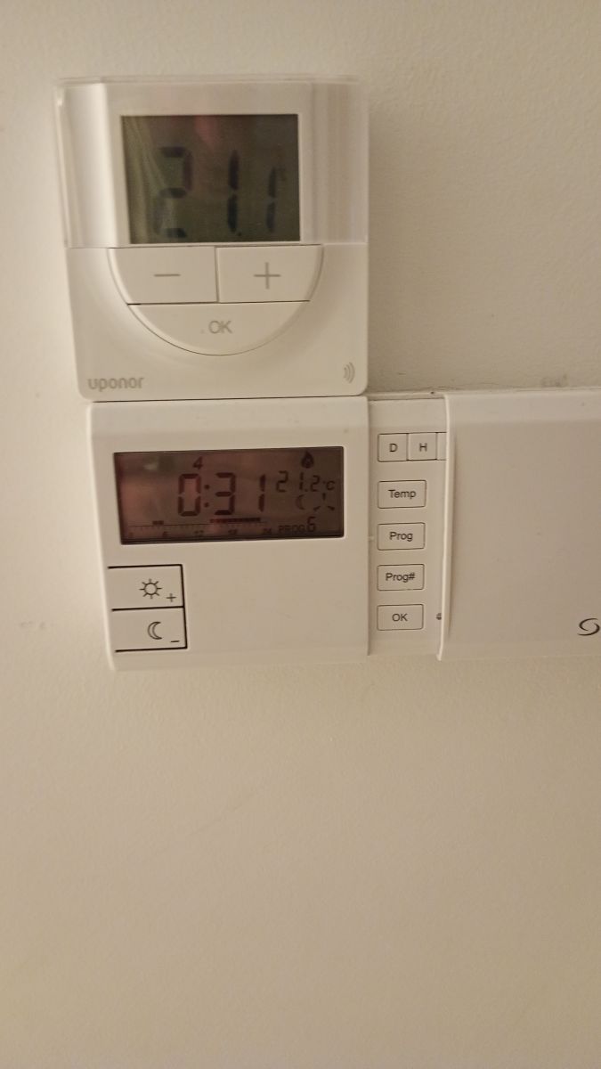

    Masz do kotła podłączony sterownik pokojowy + listwy z siłownikami sterownymi kolejnymi sterownikami pokojowymi.
    Taki sposób sterowania świadczy o tym, że ten kto robił tę instalację kompletnie nie miał o tym pojęcia.

    Obecna instalacja odchodzi od kotła. Miejmy nadzieję, że są tam rury PEX 25 lub 26 mm.
    Gdzieś po drodze są trójniki i rozgałęzienia na dwa rozdzielacze.
    Najlepiej byłoby od aktualnej instalacji odłączyć jeden z rozdzielaczy. To odgałęzienie zaślepić przy rozdzielaczu i poprowadzić nowe rury do tego rozdzielacza bezpośrednio od kotła.
    Pod kotłem trzeba zrobić rozgałęzienia na tych rurach miedzianych.
    Jeżeli poprowadzenie dodatkowych rur jest problemem to można zaryzykować uruchomić całość na istniejącej instalacji. Jest szansa, że może działać, jeżeli odległości od kotła do rozdzielaczy nie są duże.

    Rura miedziana na wyjściu z pieca to 22 mm. Za pomocą złączki przechodzi ona w PEX 25 mm.
    Woda do rozdzielaczy na parterze, piętrze i II piętrze dochodzi rurami PEX 25 mm.
    Powroty z rozdzielaczy również 25 mm.
    Rozgałęźnik z 1 rury wychodzącej z pieca na 3 rury do rozdzielaczy jest poniżej pieca - niestety pod tynkiem.

    Salus do pieca jest na parterze wraz z termostatem Uponor'a. (Foto)
    Termostat na ścianie pokazujący temperaturę 21,1 stopni Celsjusza oraz programator z wyświetlonym czasem 0:31.
    Na piętrach są termostaty w pomieszczeniach.
    Termostaty na piętrach działają niezależnie i nie są skorelowane z Salusem.
    Zdarzało się, że temperatura na dole osiągnęła zadaną, termostat Uponor rozłączał pompę i zawory na rozdzielaczu, a Salus odłączał piec. Tyle że na piętrach I i II temperatura nie była osiągnięta i termostaty nie rozłączały pomp i zaworów na rozdzielaczach i mieliły zimną wodę (bo piec nie pracował).

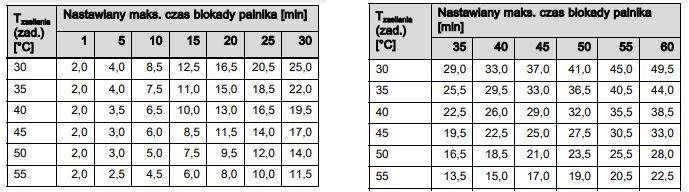

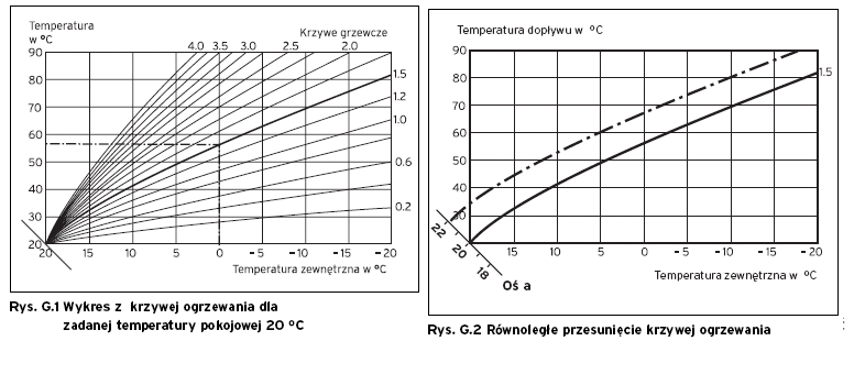

    Odłącz sterownik Salus, użyj mostka. Zainstaluj czujnik pogodowy. Dopóki nie pojawi się czujnik pogodowy, możesz go zastąpić ręką, regulując temperaturę na kotle.
    Zapoznaj się z instrukcją kotła, znajdziesz tam taką tabelkę, która pozwoli Ci zrozumieć regulację pogodową.
    Tabela regulacji czasu blokady palnika na podstawie temperatury zadanej.
    Dwa wykresy przedstawiające krzywe grzewcze i przesunięcie krzywej ogrzewania.
