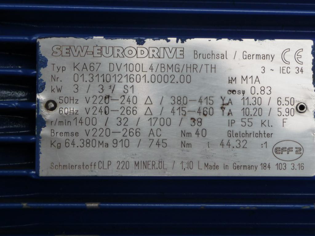

    Witam. Nie siedzę w temacie napędów a dostałem zapytanie o wykonanie sterowania i napędu do maszyny do obróbki kostki brukowej. Jest to wieeeeeelka beczka a'la pralka na 1,5 tony materiału mająca się obracać przez około 30-40 minut. Posiadam silnik 3-fazowy 3 kW z motoreduktorem. Pomóżcie dobrać lub polećcie jakiś softstart do tego silnika, biorąc pod uwagę że rozruchy będą ciężkie a obciążenie będzie skakać w zależności od tego jak materiał ułoży się w maszynie. Załączam zdjęcie tabliczki silnika.

    Opisany silnik jest przystosowany do zasilania 3x400V~ , jednak tylko w układzie Y. Przy mocy 3kW i motoreduktorze prąd rozruchu nie spowoduje zadziałania zabezpieczeń nadprądowych, o ile będą one dobrane z charakterystyką C. Czy jest taka możliwość zabezpieczeń, zależy to od pomiarów instalacji. Zauważ, że prąd ciągły każdej z faz to 6,5 A, co dla przeciętnej instalacji nie jest wartością ekstremalną.

    Tak, silnik tylko w gwiazdę (50 Hz/ 380-415V/ 6,5A);
    do tego falownik np. SV040iG5-4 (4 kW) lub "przewymiarowany" SV055iG5-4 (5,5 kW) ...bo a nuż ten "silniczek 3 kW" okaże się za mały?.
    Generalnie - falownikiem można ODJĄĆ mocy lub obrotów, a DODAĆ się nie da (z pominięciem chwilowych nastaw forsowania momentu...itp.)

    motoredukor na tym silniku jest 1:32, dodatkowo jest przekładnia łańcuchowa 1:3 na bębnie. Bęben ma średnice około metra, jest napędzany w osi poziomej.

    Ty musisz zrozumieć że nie masz czym sterować. Potrzebujesz na oko 5-6 kN momentu. Dysponujesz koło 2 kN. To trzy razy za mało. Załóż dobrany termik na zasilanie silnika i przygladaj się jak odłącza zasilanie.
