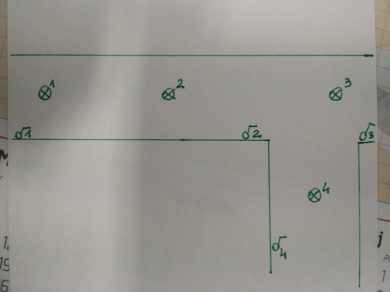

    Witam Panowie.
    Na wstępie powiem, że nie jestem elektrykiem. Jestem inwestorem budowy mojego domu. Zadałem już to pytanie mojemu elektrykowi i powiedział, że się nie da. Ja już takie rozwiązanie (podobne) widziałem, może elektryk kiepski, ale już go nie zmienię bo musi dokończyć instalację.
    Mam pytanie, czy ktoś może podpowiedzieć (najlepiej schematem) jakimi łącznikami i jak zrealizować połączenie instalacji ze zdjęcia abym:
    Łącznikiem 1 mógł włączyć lub wyłączyć obwód 1
    Łącznikiem 2 mógł włączyć obwód 1 jednocześnie wyłączając obwód 2
    Łącznikiem 2 mógł wyłączyć obwód 1 jednocześnie włączając obwód 2
    Łącznikiem 3 mógł włączyć lub wyłączyć obwód 2
    Łącznikiem 4 mógł włączyć lub wyłączyć obwód 2
    gdzie
    Obwód 1 - Żarówki 1 i 2
    Obwód 2 - Żarówki 3 i 4
    Ideałem było by gdyby łącznik 2 jeśli chcę wyłączyć obwód 1 a obwód 2 jest już włączony nie wyłączał obwodu 2.
    Jestem na etapie układania kabli, więc mogę jeszcze zrobić wszystko.
    Z góry dziękuję.

    Jeźeli kable będą sprowadzone do rozdzielnicy to sie da.

    mawerix123 napisał:
    1 przełącznik schodowy
    2 przełącznik podwójny schodowy
    3 przełącznik schodowy
    4 przełącznik krzyżowy
    Narysuj schemat.
    Bo ja na pierwszy rzut oka nie widzę rozwiązania wszystkich założeń autora na samych schodowych i krzyżowych.

    Da się zrobić na logice przekaźnikowej.
    Z tym się zgadzam. Ale wg maverixa można na schodowych i krzyżowych.
    Nie mam czasu tego analizować, więc niech maverix zapoda schemat potwierdzający post #4.

    Ryszard_to_wie napisał:
    Jak chcesz to prosto zrobić to sposób banalny i zazwyczaj tak się robi.
    łącznik 1 - schodowy pojedynczy
    łącznik 2 - schodowy podwójny
    łącznik 3 - schodowy podwójny
    łącznik 4 - schodowy pojedynczy
    i wszystko śmiga. Chyba że ktoś Cię namówił żeby stosować tylko pojedyncze przełączniki ale wątpie w to. Jak będziesz zainteresowany to Ci narysuje schemat.
    Jeśli można to chętnie, byłbym wdzięczny za schemat, czy będzie to realizować wszystkie założenia?
    Przepraszam nie zauważyłem, mawerix123 dobrze napisał, na końcu zamiast pojedynczego ma być krzyżowy. Nie będę już dublował odpowiedzi.
    A czy na ten schemat połączeń mogę liczyć?

    Wykorzystałem rozwiązanie podpowiedziane przez "mawerix123" oczywiście z żyłą PE - od 4 miesięcy wszystko działa jak należy.
    Dzięki za pomoc.
