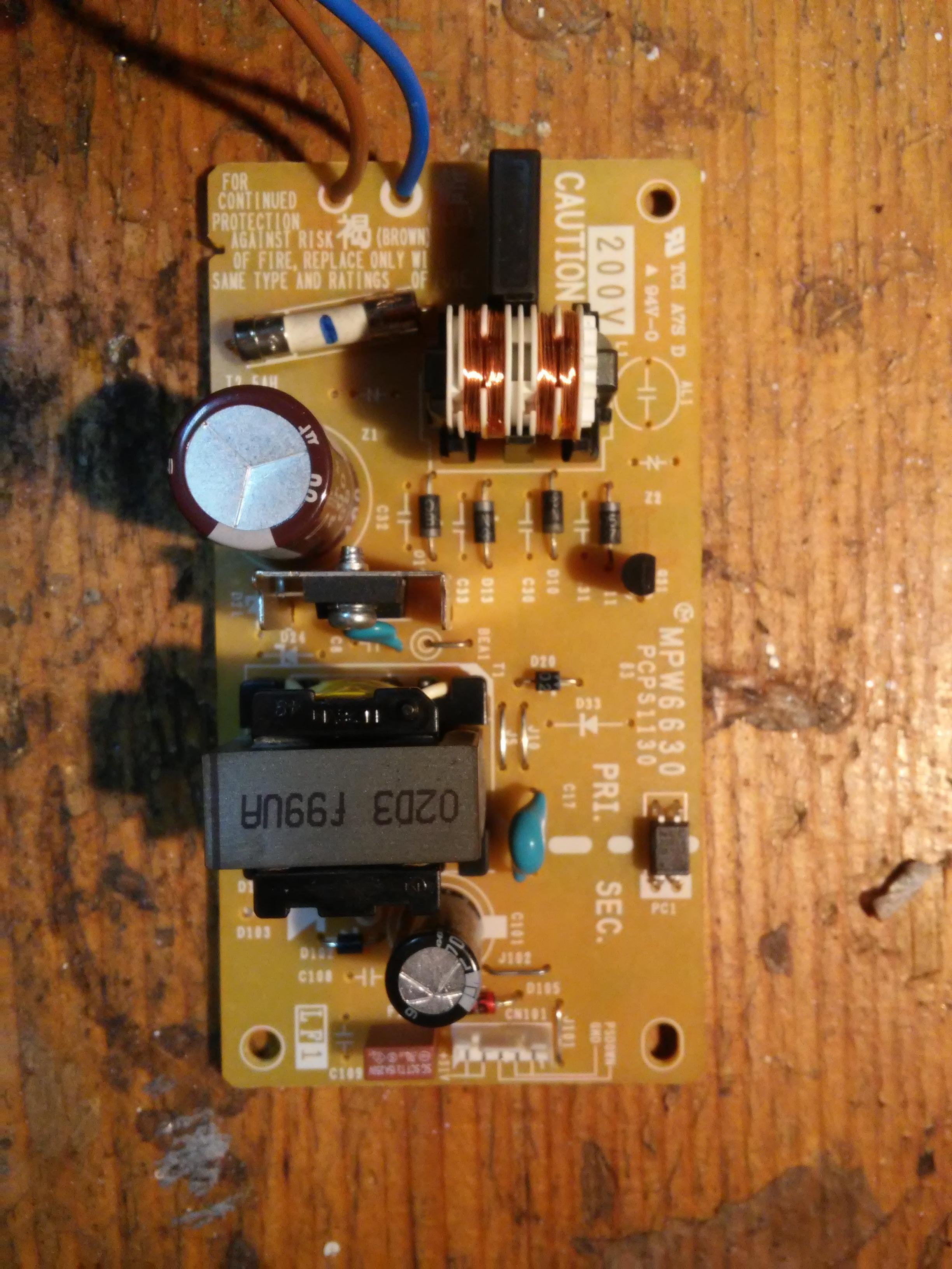

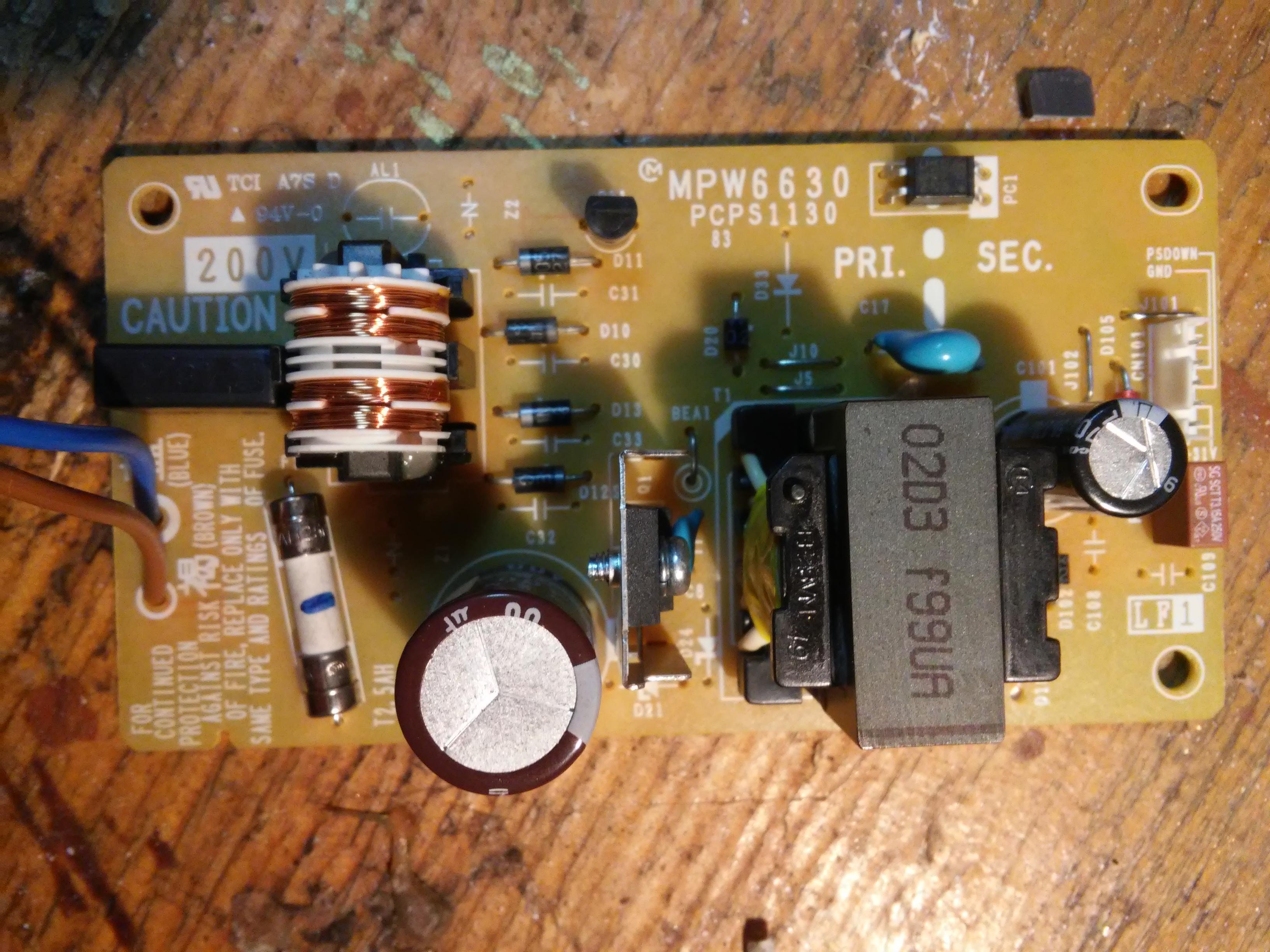

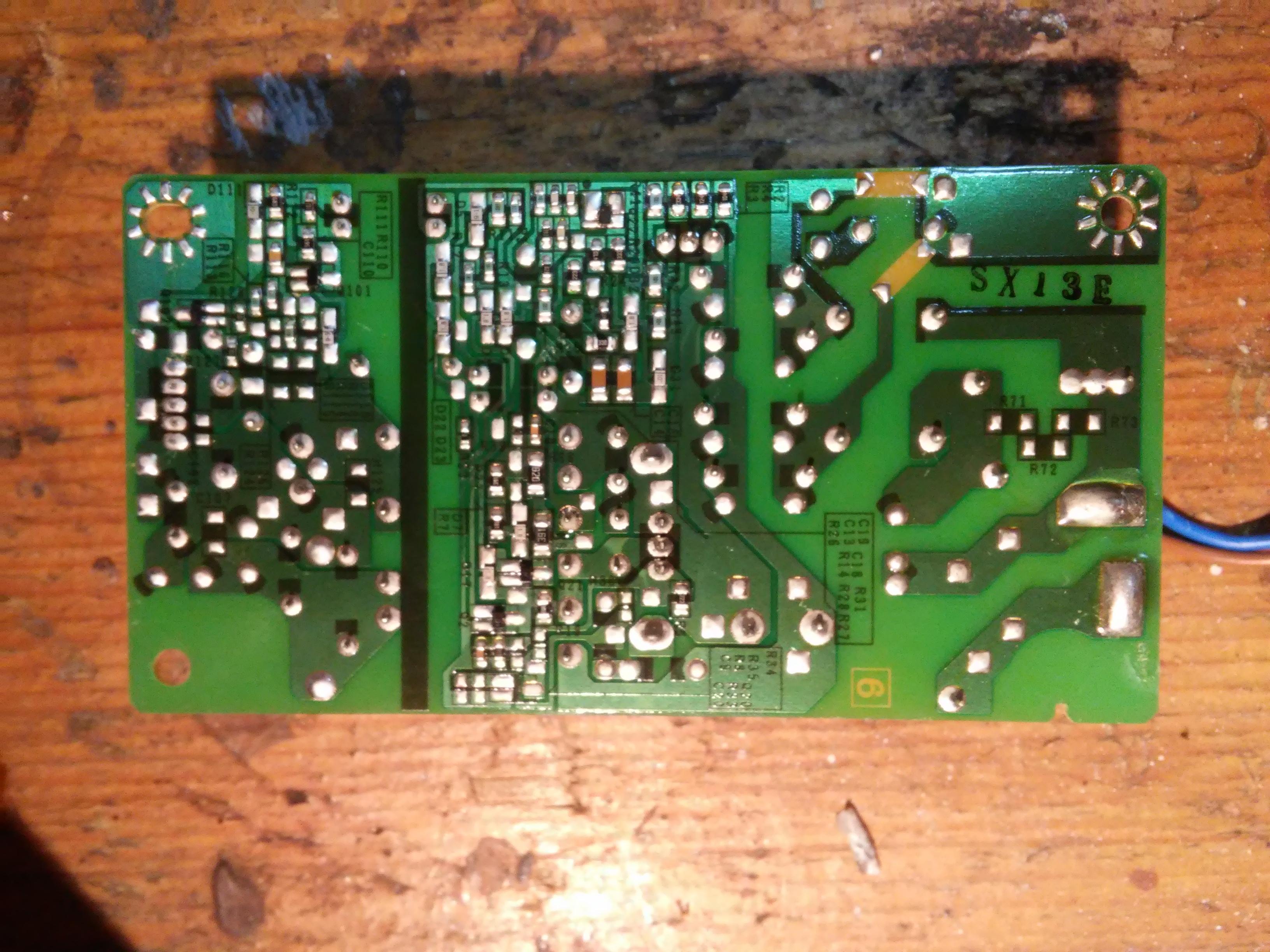

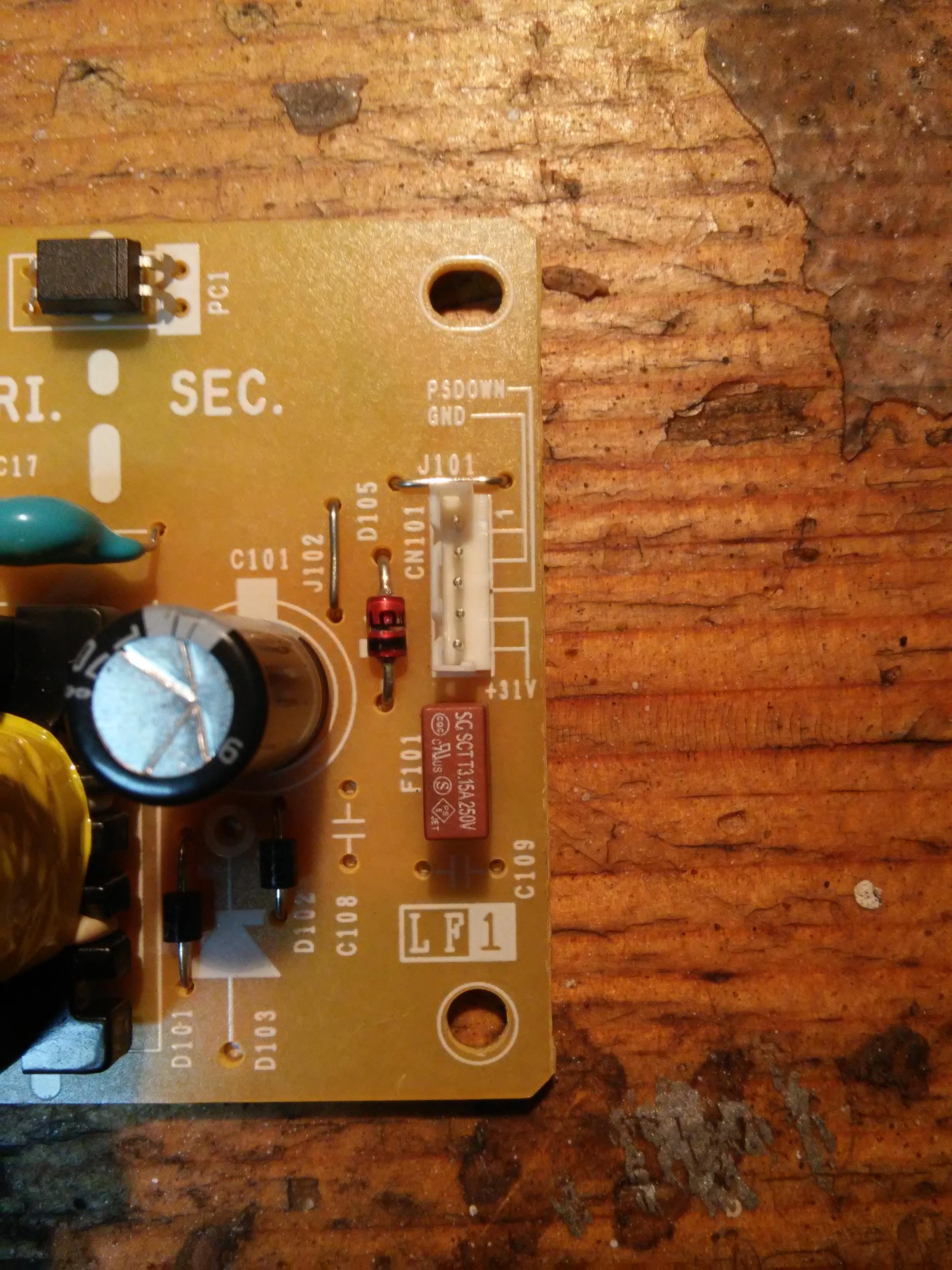

    Witam, po rozebraniu drukarki, mam zasilacz 230V na 31V, foto:
    Zasilacz z drukarki 230V na 31V przeróbka na zasilacz laboratoryjny Zasilacz z drukarki 230V na 31V przeróbka na zasilacz laboratoryjny Zasilacz z drukarki 230V na 31V przeróbka na zasilacz laboratoryjny Zasilacz z drukarki 230V na 31V przeróbka na zasilacz laboratoryjny
    Na wyjsciu jest ok. 30,46V
    I chcę z tego zrobic zasilacz laboratoryjny, w oparciu o układ LM317, PYTANIE: muszę dawać mostek prostowniczy?
    Pobór prądu max 1,5A, a regulacja 1,2V do 28V wyjdzie, licząc spadek na LM.
    Posiada ktoś jakies schematy, porady jak ulepszyc zasilacz w jakieś rózne "bajery", oraz jak stabilizować wachania się napięć, podczas gdy podłaczę pod niego jakieś urzadzenie.
    Będzie to działać? :)
    Nie, napięcie na wyjściu tego zasilacza jest stałe

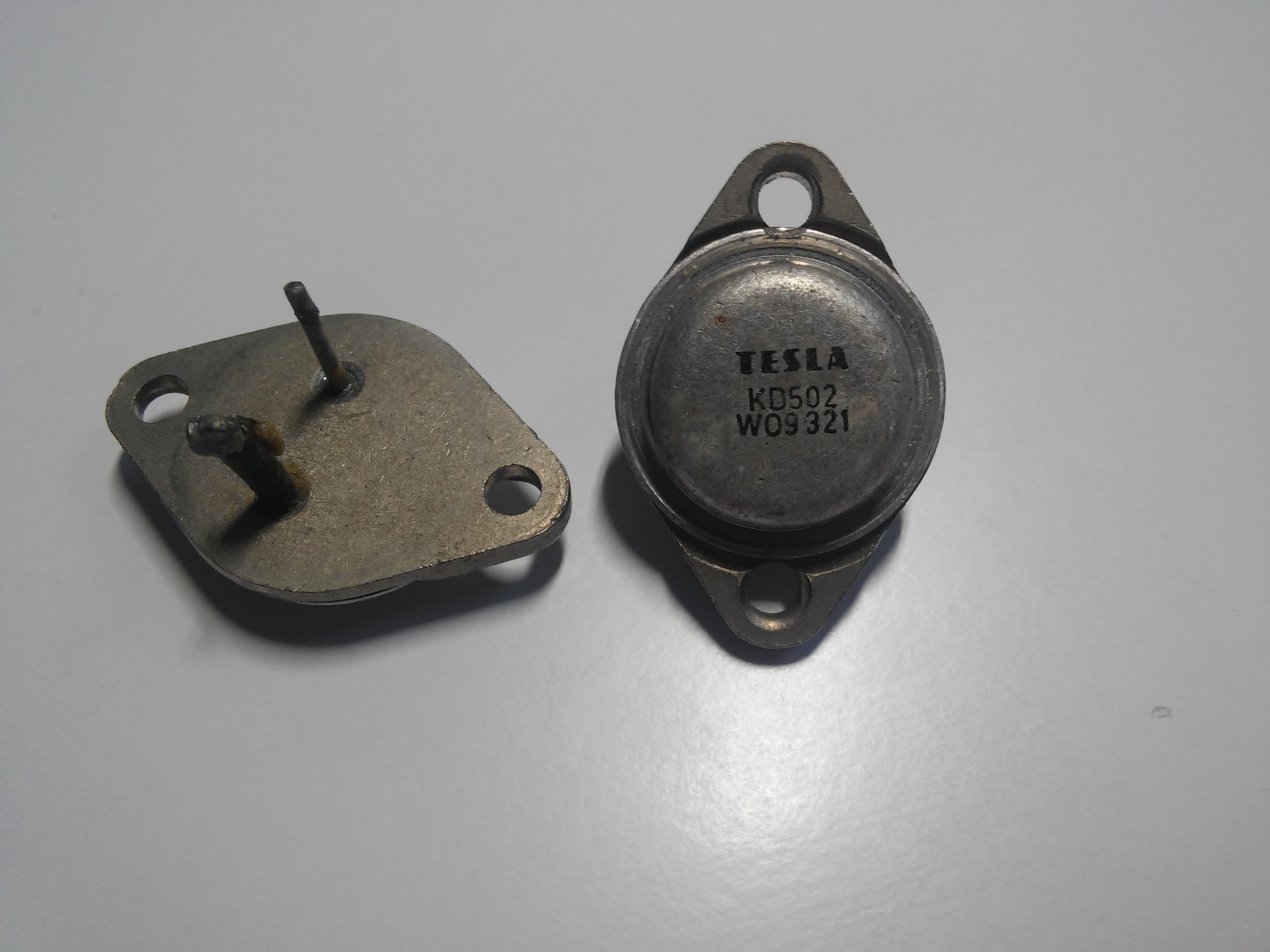

    Na nim jest tranzystor którego nie posiadam, a co on daje?
    Ale, poszukałem troche i znalazłem 2 tranzystory KD502
    Wyczytałem ze na nich można tez zrobic zasilacz, i teraz pytanie, zamiast tranzystora na obrazku wyzej moge dac ten co mam^^?
    Czyli ten schemat byłby dobry^.
    Nie musisz budować zasilacz z LM317T i dodatkowym tranzystorem.
    Dodany tranzystor zwiększa wydajność zasilacza do 3...5A, ale żeby taki zasilacz pracował poprawnie - stabilizował napięcie przy maksymalnym obciążeniu (3...5A) to na wejściu takiego zasilacza powinno być podane źródło napięcia o dużej wydajności prądowej około 5...7A.
    Twój zasilacz z drukarki może mieć wydajność prądową od 1,5A do 2,5A więc budowa zasilacza z dodatkowym tranzystorem nie ma sensu.
    Po za tym zasilacz z dodatkowym tranzystorem jest pozbawiny zabezpieczenia przeciwzwarciowego i przeciążeniowego.
