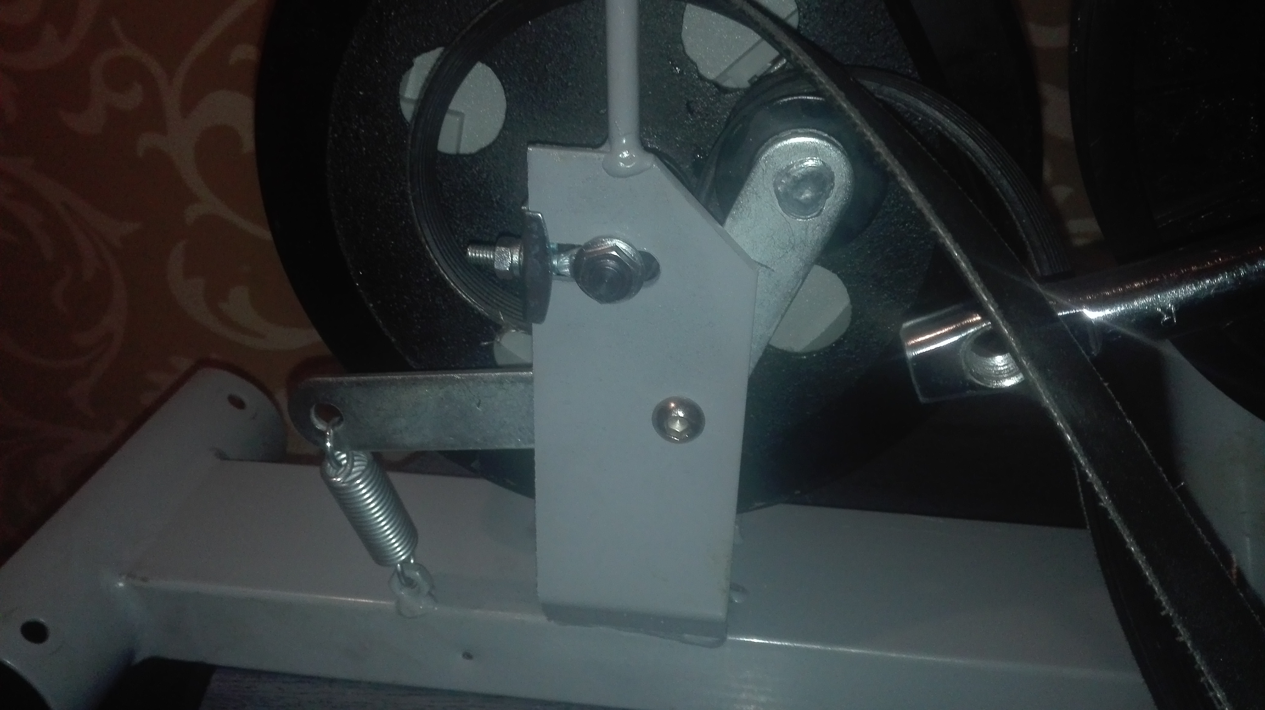

    Posiadam rower stacjonarny, magnetyczny Hertz GB-2181. Wymieniłem w nim łożyska kulkowe, wszystko ładnie chodzi. Jednak jest problem z nałożeniem pasa na Koło pasowe z korbą. Brakuje z 2cm luzu aby nałożyć go na swoje miejsce. Jakieś pomysły jak sobie poradzić z problemem?
    W załączniku przesyłam zdjęcia. Pozdrawiam
    • Hertz GB-2181 - Problem z założeniem pasa na koło pasowe z korbą IMG_20170202_170437.jpg (2.14 MB) Musisz być zalogowany, aby pobrać ten załącznik.
    • Hertz GB-2181 - Problem z założeniem pasa na koło pasowe z korbą IMG_20170202_170652.jpg (1.79 MB) Musisz być zalogowany, aby pobrać ten załącznik.
    • Hertz GB-2181 - Problem z założeniem pasa na koło pasowe z korbą IMG_20170202_170425.jpg (1.93 MB) Musisz być zalogowany, aby pobrać ten załącznik.

    Ze zdjęć widać że jest tam regulacja naciągu paska , popuść na maksa i zakładaj pasek.

    Która to ta regulacja wg. Ciebie?
  • #4 16250424
    jerry1960
    Poziom 37  
    Posty: 3015
    Pomógł: 284
    Ocena: 1554
    Na 1 zdjęciu ta śruba bez nakrętki.

    Też tak myślałem. Z tym, że te pokrętło miało nakrętkę + blaszkę jak te ze zdjęcia numer 3. Blaszka się zgubiła, została sama nakrętka i kręcenie nakrętką, bądź śrubą kombinerkami nic nie daje :|

    Popuść te nakrętki po obu stronach, pchnij koło maksymalnie do przodu, a zamiast brakującej blaszki daj duża podkładkę z małym otworem, zagiętą pod kątem 60°. Taki leniwy już jesteś :cry: :cry:

    Regulacja to dwa naciągacze po obydwu stronach osi koła (na zdjęciach jeden bez nakrętki).
    Ale.... piszesz że zmieniałeś łożyska, ale jeśli nie zmieniałeś paska i ustawienia kół to nie dotykaj naciągaczy.
    Wg mnie wystarczy podeprzeć czymś dźwignię naprężnika przy sprężynie obniżając kółko naprężające pasek, a po jego założeniu zwolnić sprężynę.

    Otóż te dwa tzw. "naciągacze" okazały się nie skuteczne. Przekręcenie nakrętki po obu stronach nic nie dało. W związku z czym nałożyłem pas na koło podważając dwoma śrubokrętami płaskimi. Udało się jednak teraz nie można wykonać żadnego ruchu. pedałami. Najwyraźniej pas musi mieć trochę luzu.
    Dla ścisłości regulowałem w elemencie oznaczonym czerwonym kwadracikiem, teraz zamierzam zabrać się za element oznaczony zielonym. Jednak z tego co widzę potrzebny będzie klucz nasadowy (zakupione klucze są w drodze).

    Dlaczego ten pasek tak ciężko Ci założyć? Jest nowy tzn. krótszy? Czy robiłeś jakieś inne regulacje? A może zakładasz go inaczej, niż był poprzednio?
    I nie mogło dać. Oś jest zaciśnięta w ramie dużymi nakrętkami ("zielonymi"), do przesunięcia się potrzebuje luzu.
    Kolejność regulacji powinna być taka:
    - dokręcić obydwie "czerwone" nakrętki do pierwotnego stanu naciągacza
    - poluzować obydwie "zielone" nakrętki
    - poluzować równomiernie (taką samą ilość obrotów) obydwie "czerwone" nakrętki
    - przesunąć oś bliżej koła napędowego
    - założyć pasek
    - naciągnąć pasek dokręcając równomiernie "czerwone" nakrętki naciągaczy
    - dokręcić "zielone" nakrętki blokujące oś w ramie
    Regulacja paska naciągaczami powinna doprowadzić do stanu, w którym sprężyna naprężnika będzie lekko rozciągnięta naciągając pasek.
