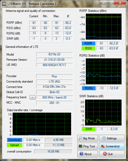

✨ Użytkownik posiada router Huawei B315s w sieci Plus i doświadcza problemów z wolnym internetem oraz dużym pingiem, mieszkając w małej wsi w województwie mazowieckim. W odpowiedziach zasugerowano, aby użytkownik przeprowadził diagnostykę sygnału LTE, korzystając z narzędzi takich jak LTEwatchH, oraz wymusił połączenie z pasmami LTE1800 i LTE800, aby sprawdzić, które z nich zapewnia lepsze prędkości. Rekomendowano zakup anteny Dual LTE 1800MHz o dużym zysku, a także ustawienie jej w kierunku najbliższych stacji bazowych (BTS) w Nowym Reczynie i Sannikach. Użytkownik powinien również upewnić się, że router jest poprawnie skonfigurowany do łączenia się z siecią LTE, a nie z Ethernetem.
