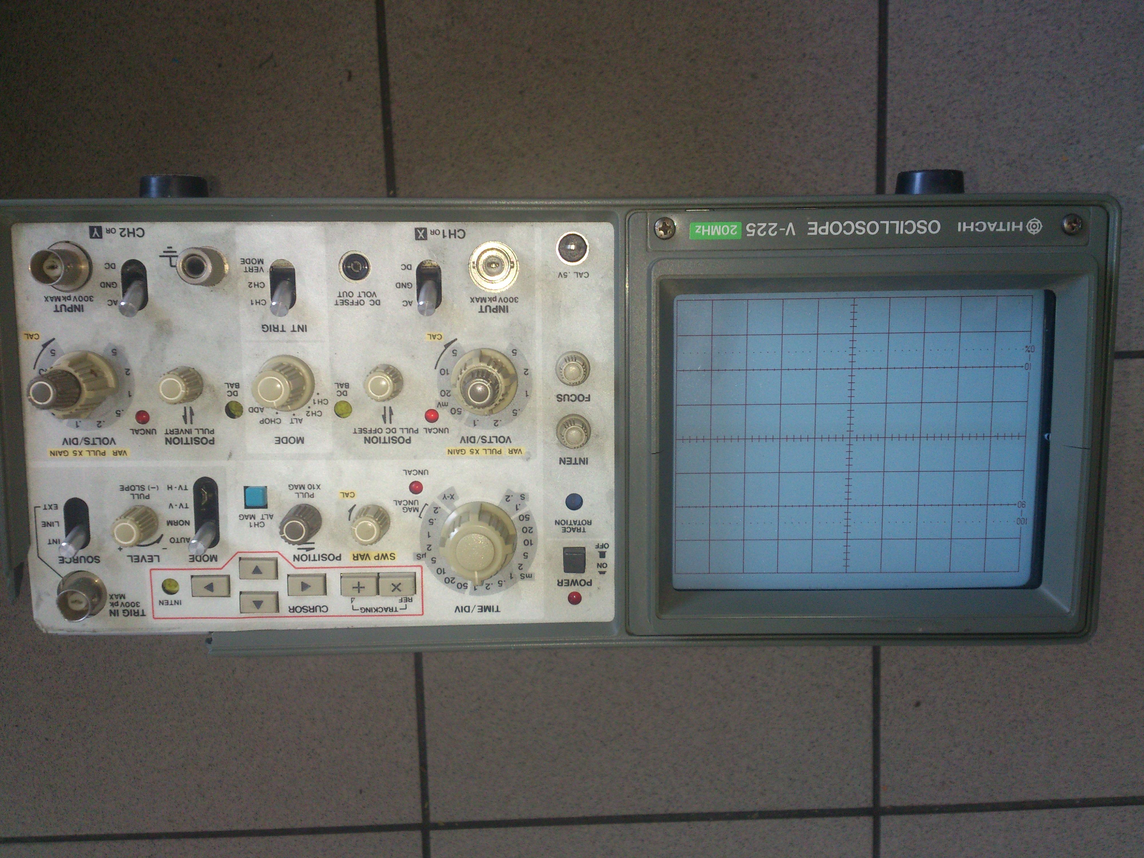

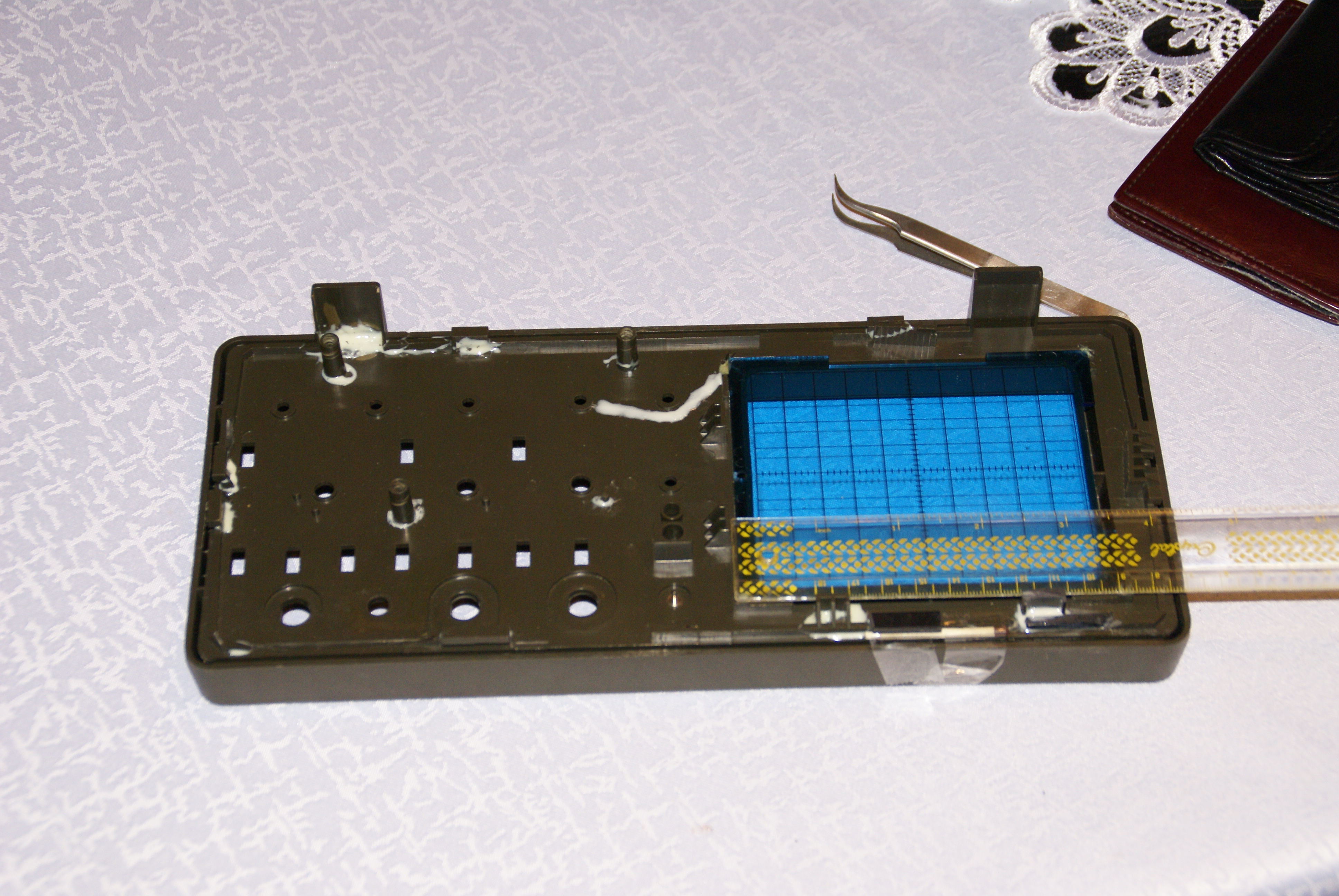

    Witam. Kupiem oscyloskop jak w temacie za smieszne pieniadze. Oscyloskop byl w nie najlepszym stanie technicznym jak i wizualnym.
    Jak naprawić uszkodzoną obudowę oscyloskopu Hitachi V-225? Jak naprawić uszkodzoną obudowę oscyloskopu Hitachi V-225?

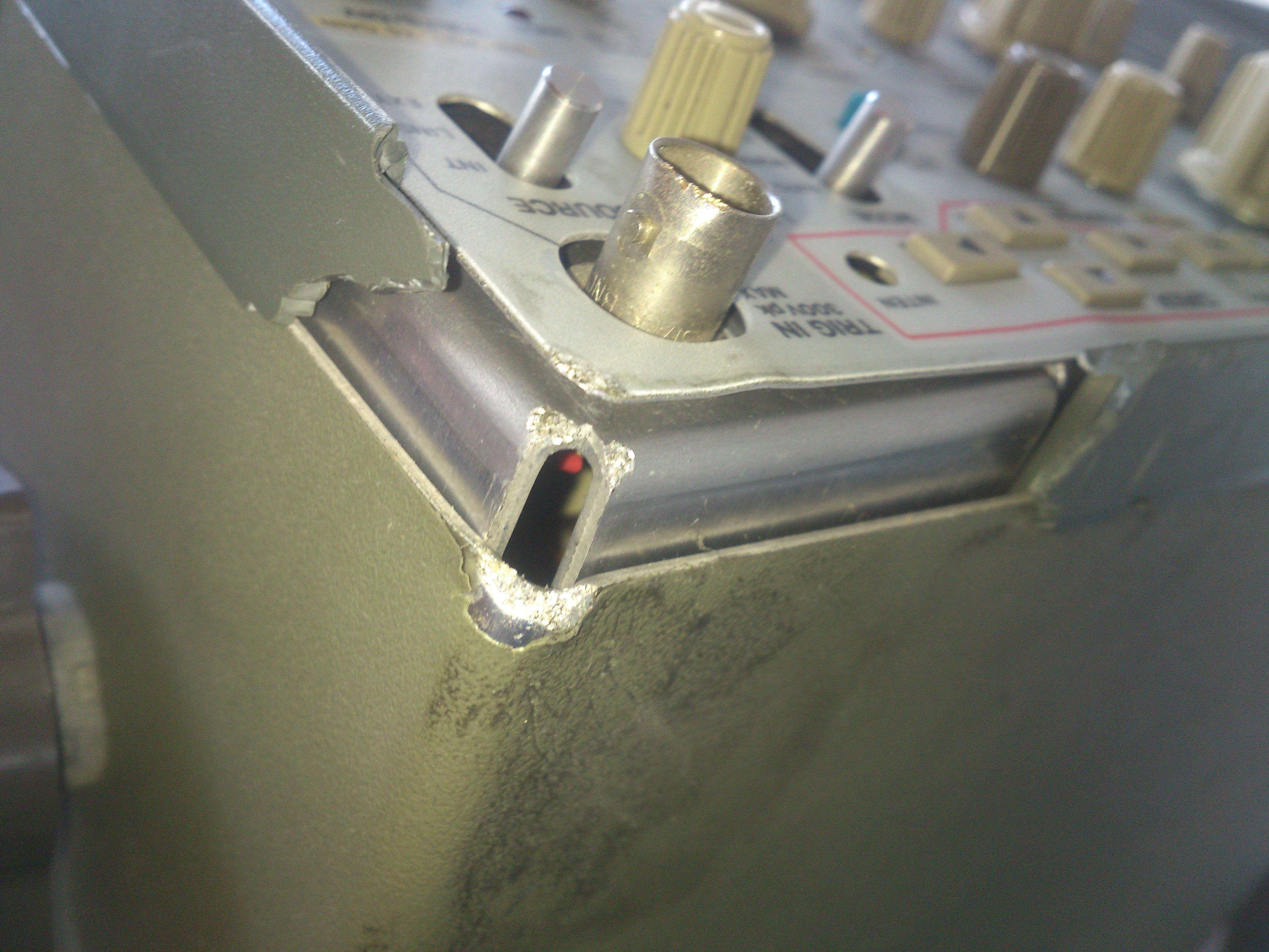

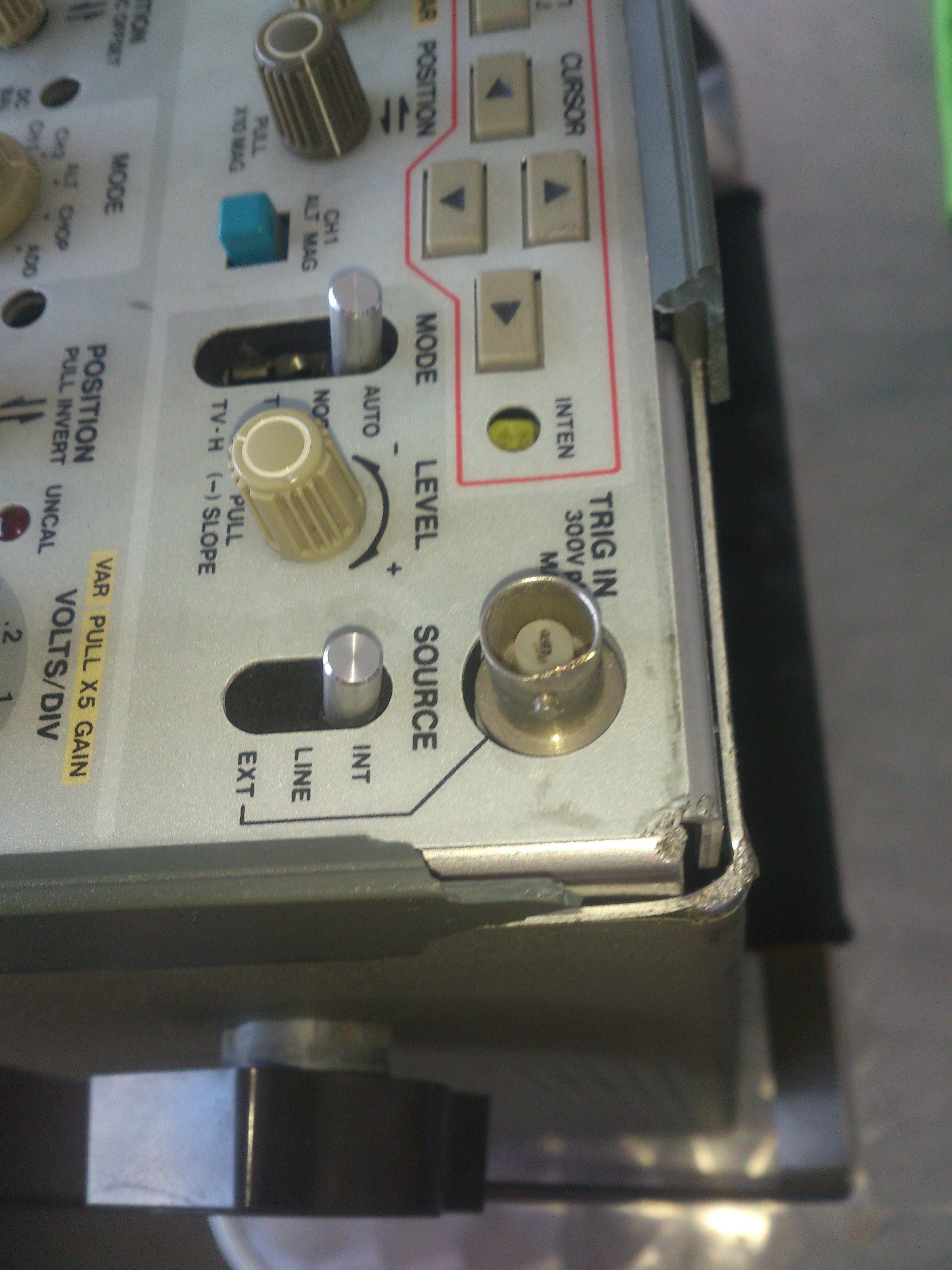

    Z przyciskami sobie poradziem, elektronika tez, oscyloskop dziala. Problem mam z obudowa :
    Jak naprawić uszkodzoną obudowę oscyloskopu Hitachi V-225? Jak naprawić uszkodzoną obudowę oscyloskopu Hitachi V-225? Jak naprawić uszkodzoną obudowę oscyloskopu Hitachi V-225?

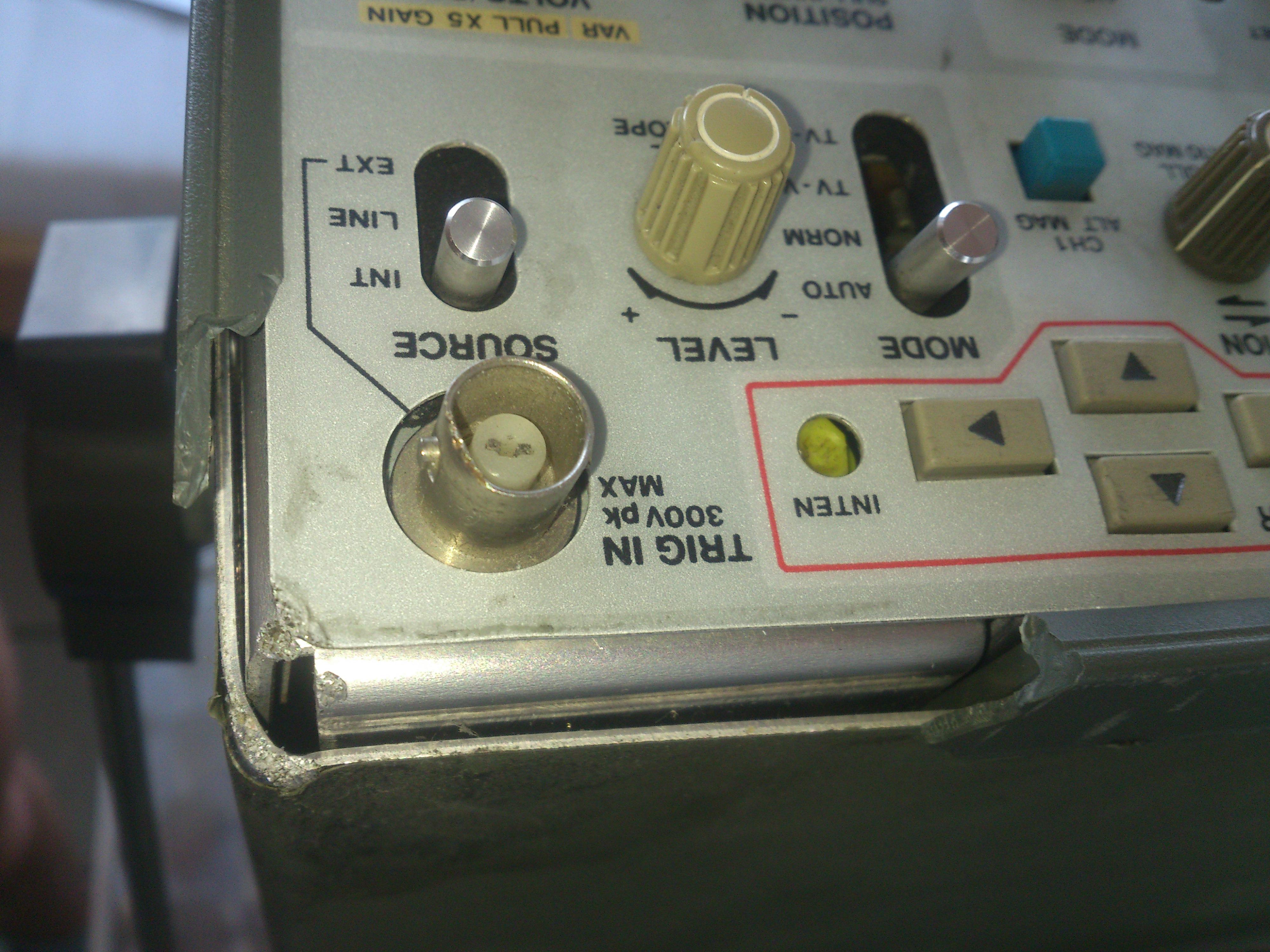

    Moze maja koledzy pomysl na dorobienie ubytku? Myslalem o zrobieniu formy i odlaniu kawalka obudowy zywica nastepnie skleic calosc, wyrownac troche i pomalowac.
    Przepraszam za pisownie, nie mam polskich znakow.

    W dzisiejszych czasach można też dodrukować!

    Tylko klej epoksydowy. Jak da się rozebrać ramkę to ja robiłem z taśmy malarskiej pseudo formę i zalałem a potem szlifowanie ściernym i kolejne zalewanie. Nie chce mi się robić fotki ale dziury załatane by wiatr nie hulał po środku.
    A druga opcja to olać to i tyle. Tylko te zadziory wyrównać.

    Nie mam dostepu do drukarki. Ramke da sie rozdzielic od obudowy, chciabym to jakos zatkac drazni mnie taka dziura.

    Wymontuj ją połóż na czymś równym wykonaj wstępną formę z taśmy by był zarys kształtu i urób epoksyd i wypełnij. Warstwa po warstwie bo będzie się rozpływać.
    Roboty na kilka dni. Nic za dużo po trochu.
    Jak wylejesz zarys ścianki to potem tylko nadlewaj tak by jak najmniej szlifowania było.
    Zrobi się tylko trzeba cierpliwość.
    Z początku nie zmuszaj się do idealnego kształtu tylko do zarysu i powoli.

    Używałem technicolu czy jakoś tak dwie tubki w blisterze ok 10zł jak pamiętam.
    Usztywnij ramkę na wymiar zrób z taśmy zarys ramki i uzupełniaj.
    Podgrzany suszarką robi się bardziej płynny ale szybciej schnie.
    Urabiaj mało. Z szlifuj lekko krawędzie by klej miał większa zakładkę na plastiku.
    Jak naprawić uszkodzoną obudowę oscyloskopu Hitachi V-225? tu akurat panel ale obudowa miała ubytek i załatwiłem to jak pisze forma z taśmy i wypełniałem. Wyszlifowałem by mieć punkt odniesienia i znów nakładałem i odbudowałem. Akurat nie byłem ograniczony grubością to stosowałem włókno.
    A tutaj ubytek obudowy.

    Możesz użyć kitu/masy epoksydowej, np. Poxiliny, będzie łatwiej niż z płynnym klejem.
