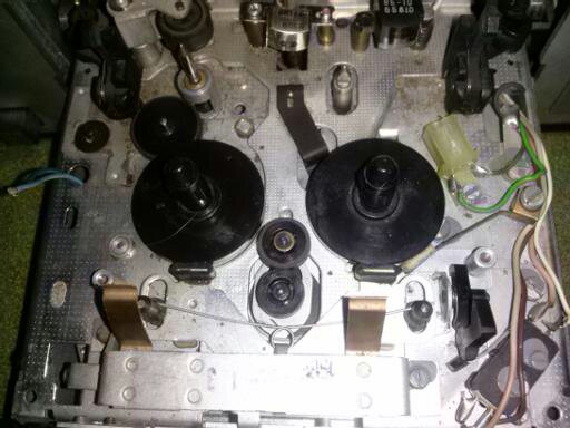

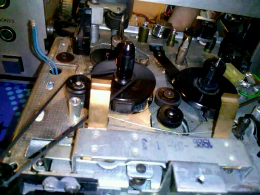

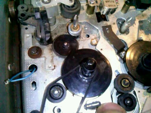

Magnetofon Diora MDS 432 - wyłącza się po włączeniu odtwarzania kasety
Rafał Zybała 08 Lut 2017 18:48 2484 17
✨ Użytkownik zgłasza problem z magnetofonem Diora MDS 432, który wyłącza się po włączeniu odtwarzania kasety. Pomimo dobrego stanu pasków i głowicy, urządzenie przestaje działać. Użytkownicy sugerują sprawdzenie hallotronu, który może być uszkodzony, oraz wymianę paska od licznika. Wskazują również na konieczność prawidłowego ustawienia głowicy, co wpływa na jakość dźwięku. Dodatkowo, problem z buczeniem może być spowodowany przez kondensatory, przerwy w ekranowaniu sygnału lub zaśniedziałe styki. Użytkownik informuje, że brakuje mu kółka z magnesem, co uniemożliwia działanie hallotronu. Proponowane są różne rozwiązania, w tym odłączenie czujnika, jeśli autostop nie jest istotny.
