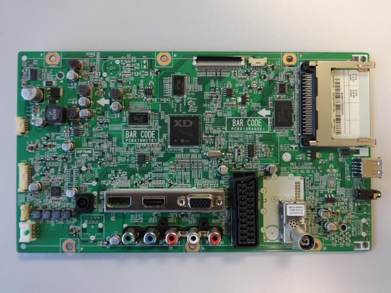

    Witam, naprawiam Monitor Tv FullHD marki LG M2432.
    Jest to monitor zasilany 19V. Ogólnie nie reagował na nic, rozkręciłem i biorę się za napięcia wg schematu z Servis Manual, ( LG M2432 / 22LS5400 - Zwarcie na płycie juz na poziomie podłączenia 19V zasilaczkroki_s...png (23.5 kB)Musisz być zalogowany, aby pobrać ten załącznik.zał. 1)
    co prawda jest dla innego modelu, ale płyta jest identyczna EAX64559005 (1.0). ( LG M2432 / 22LS5400 - Zwarcie na płycie juz na poziomie podłączenia 19V zasilaczeax.jpg (86.18 kB)Musisz być zalogowany, aby pobrać ten załącznik. zał.2)
    Zasilacz sprawny.
    Następnie sprawdzałem wyjście 3.3V standby, okazało się że uład wogóle nie jest zasilany.
    Wpięty zasilacz do płyty nie wykazuje nigdzie napięcia 19v, tylko 0. Sprawdzając miernikiem okazuje się że wykazuje zwarcie między + a - 19V.
    ( LG M2432 / 22LS5400 - Zwarcie na płycie juz na poziomie podłączenia 19V zasilaczeax6455900...v_2432.png (103.98 kB)Musisz być zalogowany, aby pobrać ten załącznik.zał. 3) na wycinku schematu jest kondensator C820 mający styk bezpośredni z GND i 19V. na nim tak samo "piska" miernik. Gniazdo wykluczam z grona podejrzanych.. Niestety takich kondensatorów jest sporo mogących mieś wpływ na tą awarię, Są to elementy lutowane napowierzchniowo. I nie chciał bym wszystkiego wylutowywać po omacku. Bardzo bym był wdzięczny za podanie kolejności sprawdzania elementów od tych które mogły się uszkodzić z największym prawdopodobieństwem.

    Do sprawdzenia na stronie 29 zasilanie IC700 i strona 32 zasilane IC!100, odłączaj
    19V na dławikach do ustąpienia zwarcia.

    Zbyt wiele czasu nie miałem, teraz zasiadłem nad tą płytką, niestety bez stacji lutowniczej ciężko coś będzie wylutować. Może we wtorek uda mi się w pracy nad tym popracować. Na omomierzu przykładając do styków gniazda zasilania kable opór wynosi 8 Ohm. Podczas wkładania wtyczki słychać charakterystyczny trzask iskrzenia na stykach, na szczęście zasilacz ma zabezpieczenie i nie daje wysokiego prądu (tak myślę bo nic nie przypala się)
    Ok, aktualizacja, Znalazłem winowajcę, może i nie jest to profesjonalny sposób ale płyta i tak była skazana na straty..
    Zasiliłem płytę inny zasilaczem 19V pod laptop, i jak to czysto amatorsko metodą "dotknij i sparz się" ;) nagrzewał sie kondensator oznaczony C800 10 uF SMD, Po wylutowaniu zwarcia brak. Zamykam temat. :D dzięki za uwagę i pomoc
