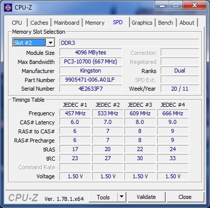

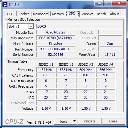

    Witam, mam problem z pamięcią ram RAM. Na początku posiadałem tylko 4 GB. Dokupiłem kolejne 4 GB (taka sama firma ) i niestety gdy komputer uruchomi się w systemie pokazuje że pamięć zainstalowana wynosi 8 GB a jest dostępna 3,99GB. Czytałem różne informacje na ten temat ale niestety nic nie pomogło. Jedynie co zauważyłem to to że gdy mam jedną kość tylko ram RAM w slocie numer 1 komputer się nie uruchomi a tylko restartuje. Gdy są włożone dwie kości komputer normalnie uruchamia się. Podejrzewam że wina leży na slocie numer 1 ale znowu w Windowsie pokazuje mi 8GB ram RAM, wiec chyba jest ok. W biosie BIOS'ie tez pokazuje obydwie kości.
    Poniżej specyfikacja PC:

    Proszę zamieścić screen z CPU-z, zakładka SPD dla każdego modułu pamięci.
    PC - Windows 7 64-bit, dostępne tylko 3,99 GB RAM z 8 GB zainstalowanych PC - Windows 7 64-bit, dostępne tylko 3,99 GB RAM z 8 GB zainstalowanych
