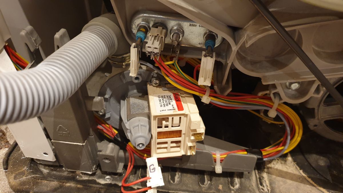

    Czy można w jakiś sposób sprawdzić ta pompkę np. miernikiem elektrycznym? Właściwie tylko do pompki jest łatwy dostęp, nowa nie kosztuje majątku wiec mógłbym ją sam wymienić.

    Silnik pompy możesz zmierzyć czy wykazuje rezystancję, ale najprościej podać mu zewnętrzne napięcie 230V, ale sam fakt pracy silnika nie świadczy jeszcze, że pompa będzie działać poprawnie ponieważ zbyt mocno zużyty silnik pompy uniemożliwi jej opróżnienie zbiornika pralki z wody. Tak jak pisał pan Piotr do sprawdzenia masz jeszcze przewody zasilania pompy, grzałkę oraz w razie gdy występuje brak napięcia na przewodach zasilających pompę również moduł sterujący.
    W razie awarii pompy masz 2 możliwości: https://north.pl/karta/pompa-odplywowa-komple...lki-ewc1350--electrolux-,PWA-M7-ZMMT-YTG.html lub https://www.gosdom.com.pl/produkt/2098/pralki...omatyczne-silnik-pompy-3-sruby-styki-tyl.html

    Dziekuje wszystkim za pomoc, problem rozwiazany. Pompa dziala a przyczyna byl plastikowy widelec ktory sie dostal do pompy i ja zablokowal.😀
